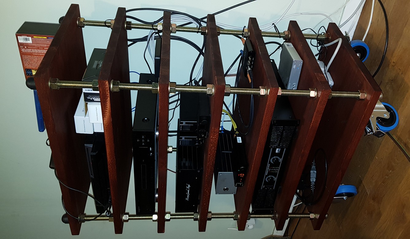

Le système de Paulkouhan
J'ai 44 ans et cela fait 12 ans que cette passion (ou quête sans fin) m'a trouvée.
Je n'ai jamais participé à des réunions ou démonstrations, je suis arrivé à mon système actuel principalement en m'inspirant ici et là de projets trouvés sur internet.
J'ai une bonne liste de choses à faire et à tester, mais peu de temps actuellement, avec 2 enfants de 5 ans et 3 ans !
Partie électrique :
1 ligne électrique dédiée avec transformateur « symétriseur »
1 bloc de 6 prises avec filtres schaffner « Francis ibre »
1 alimentation linéaire 19V 5A pour le PC
4 alimentations à base de régulateurs LT3045 ( nanoDigi, ligne USB )
4 alimentations à base de TPS7A4700 (FX D802 12V + 20V, FX D802 12V)
1 alimentation SMPS FX D802
Partie audio numérique :
1 PC sans ventilateur sous Windows 10, SSD, Foobar, Fidelizer
Sur une sortie USB du PC :
adapatateur USB A / USB B (5V sectionné) -> Injection de 5V issu d’un régulateur LT3045 -> Interface USB / SPDIF Singxer F-1 ->
DSP NanoDiGi : séparation des 2 voies ( traitement des basses à faire )
2 amplificateurs FX AUDIO D802 modifiés
Partie enceintes :
Basses fréquences ( jusqu’à 120 Hz)
2 Dipoles 18’’ issus d’un kit « Bastanis » (Bastanis ne commercialise plus de kits mais uniquement des enceintes)
Large bande
2 enceintes DIY « Ikea » :
2 pieds de tabouret FROSTA
1 planche à découper en bambou APTITLIG
1 plateau tournant en bambou ELRITSA ( note de 4.4 ! avec 16 avis )
2 blocs de bois issus d’une palette
1 LOWTHER PM6a 8Ohm
Panneau acoustique en mousse Épaisseur 7,62 cm Advanced Acoustics
Fichiers musicaux :
Sur clé usb 256 GB
J’ai eu un peu de mal à revenir au niveau que j’avais avec un Cayin A88T optimisé et des Klipsch RF35 optimisées.
Aujourd’hui je suis très satisfait du résultat.
P.S.
En recherchant le nom des éléments IKEA, je suis tombé sur un abattant WC en bambou prometteur ! RÅGRUND
edit du 06/06/2018 et ajout des 3 dernières photos
J'ai fait un gros update de mon système avec l'ajout d'une paire de FOSTEX T90a ce week end et aussi la suppression de presque tous les gizmos ...
Pour commencer, j'ai filtré les fostex avec des condensateurs 0.68uF.
Je viens de faire des mesures (au point d'écoute) et je suis passé sur 1 uF. (voir photo 5)
edit du 03/07/2018 et ajout de 2 photos
J'ai ajouté un "UPTONE ISO REGEN" et revu le filtre de mes Fostex
avec un L PAD en résistances "maison" façon duelund (avec des mines de crayon) et remplacé le mundorf MCap Evo par un Audyn Cap True Copper Max 0.68 µF
