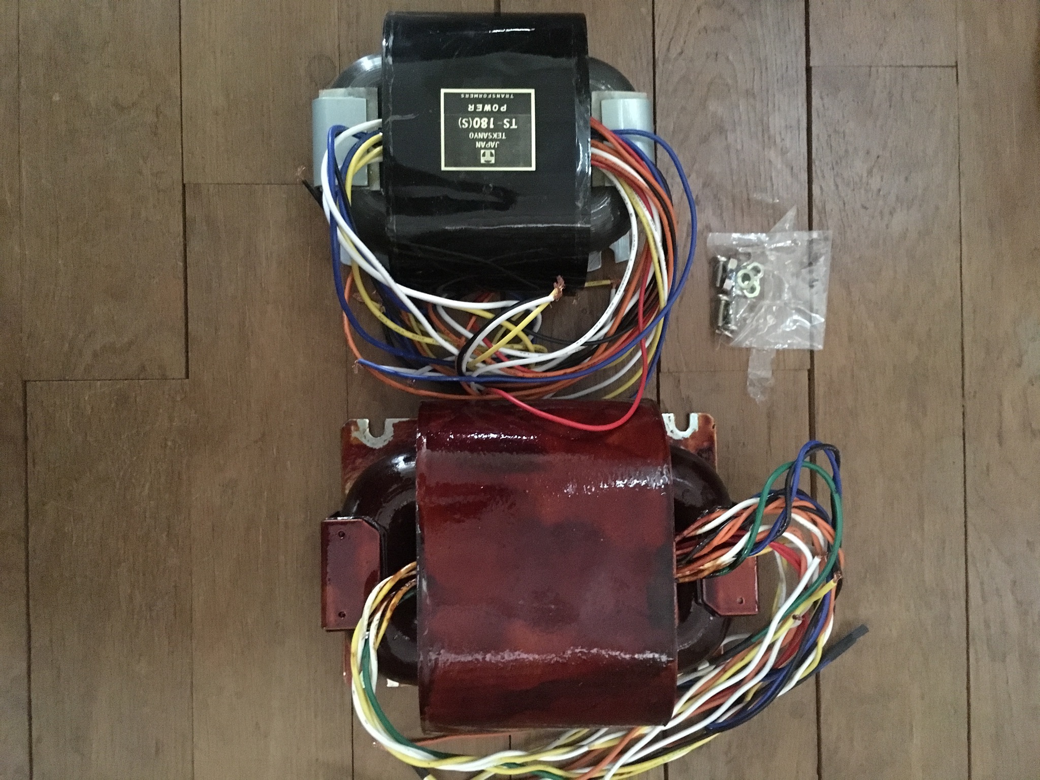

j’ai tous les composants et c’est en cours sur mes No228 et l’un de mes No225, mais j'ai déjà pu faire le simple essai d’un transformateur sur un No222, et l’apport m’a semblé considérable.
Et puis j’ai également pu écouter le No172 modifié de Bruno. J’aurai l’occasion d’en reparler...
J’espère pouvoir faire les 1ères écoutes sur mon système sous peu. Par contre, pour le No225, je serai obligé de mettre le nouveau transformateur en dehors du boîtier d’origine et d’utiliser des connexions à la Kaneda.
Le transfo Kani est vraiment monstrueux...

Transfo d’origine et transfo Kani pour Kaneda No225...
