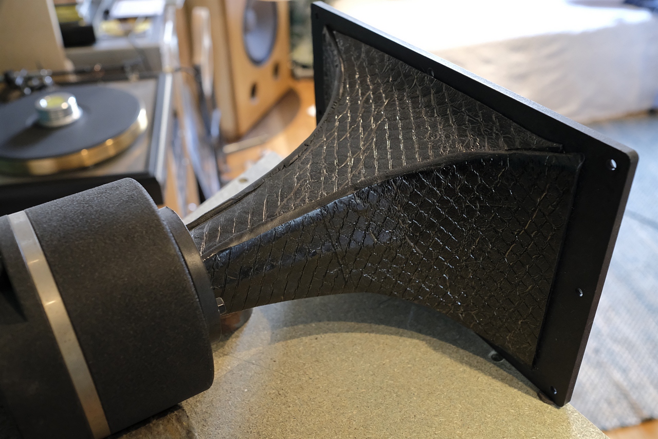

Je ne connais pas les Kanno. J'ai trouvé une photo de pavillons ressemblant à des WE22, il semblent dejà amortis:
Les tiens sont pareils?

folkdeath95 a écrit :Je ne connais pas les Kanno. J'ai trouvé une photo de pavillons ressemblant à des WE22, il semblent dejà amortis:
![[Image: 8a3a5ba9d201c45afc6d58937bb1def2.jpg]](https://i.pinimg.com/originals/8a/3a/5b/8a3a5ba9d201c45afc6d58937bb1def2.jpg)
Oui,
sauf le goudron et les plumes ....
Ce sont les Kanno qui sont des répliques des WE22

Le "goudron" de ceux sur la photos me parait une bonne idée. Sinon, on trouve des plaques de bitume autocollantes.
Le plomb collé au blu-tack, je ne suis pas certains que ça soit efficace, je pense qu'il faut que l'amortissant face vraiment corps avec le pavillon.

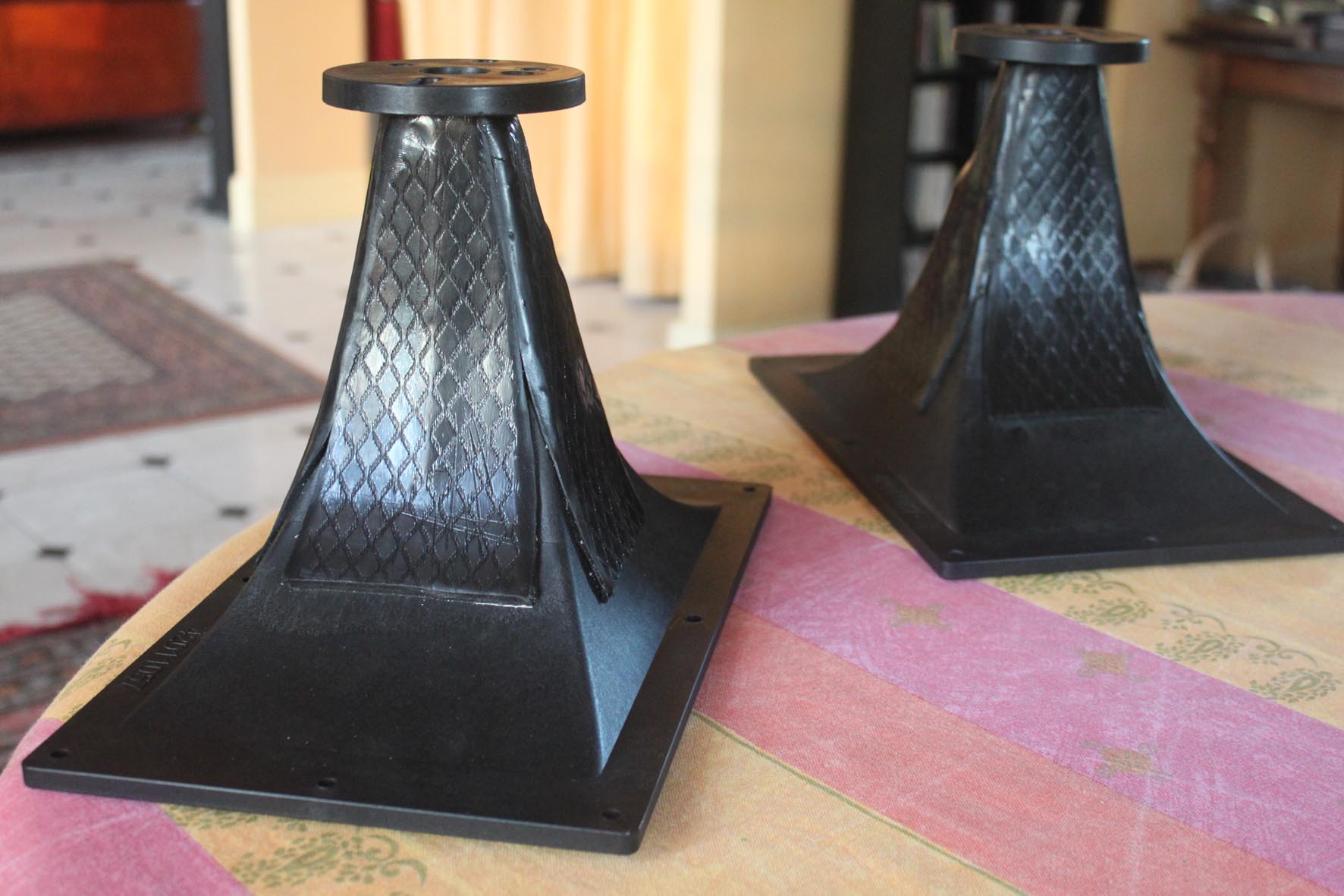

On trouve effectivement du
bitume chargé adhésif dans les grandes surfaces de bricolage, en 5 mm d'épaisseur, je crois.
C'est très simple d'utilisation, ça ne nécessite qu'un cutter et un petit rouleau dur pour maroufler.
C'est plus facile de l'appliquer si on le fait tiédir au sèche-cheveux ou sur un radiateur avant de le poser.
Je joins une image de ce matériau sur des pavillons PA3220. On voit que le marouflage a même permis de souder les plaques bord à bord.
Pascal

pvrx a écrit :Bonsoir,
On trouve effectivement du bitume chargé adhésif dans les grandes surfaces de bricolage, en 5 mm d'épaisseur, je crois.
Pascal
J'avais mis ce genre de plaques sur mes Altec 811: très efficaces. Effectivement, la pose est plus pratique quand on le chauffe un peu.
Pascal
C'est en vente chez Audiophonic, prix correct, j'ai fait pareil sur mes 3220 ...
Pour de plus grandes surfaces, il y a les panneaux Matson (50x50) vendus dans les castomerlin, mais il faut les coller, j'avais fait ça sur les pavs carrés, collés au blackon, mais faut attendre plusieurs jours que ça dégaze si on veut éviter les odeurs de goudron. Il y a aussi des revêtements viscoélastiques prévus pour amortir les tôles des machines vibrantes dans l'industrie ...
