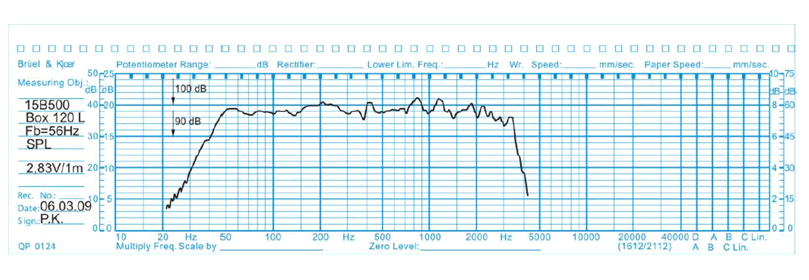

Je parle juste de la phase, normalement en champ proche, 90 % des HPs sont en phase. la réponse est bonne mais c'est ce décrochage de la phase que je ne pige pas.
étrange ressemblance de celle du constructeur.
[Image: 15B500-8.gif]
j'essais juste de comprendre, pas de mal Wink
Dgil
