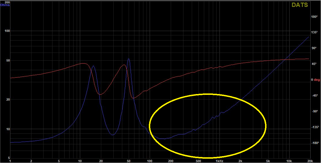

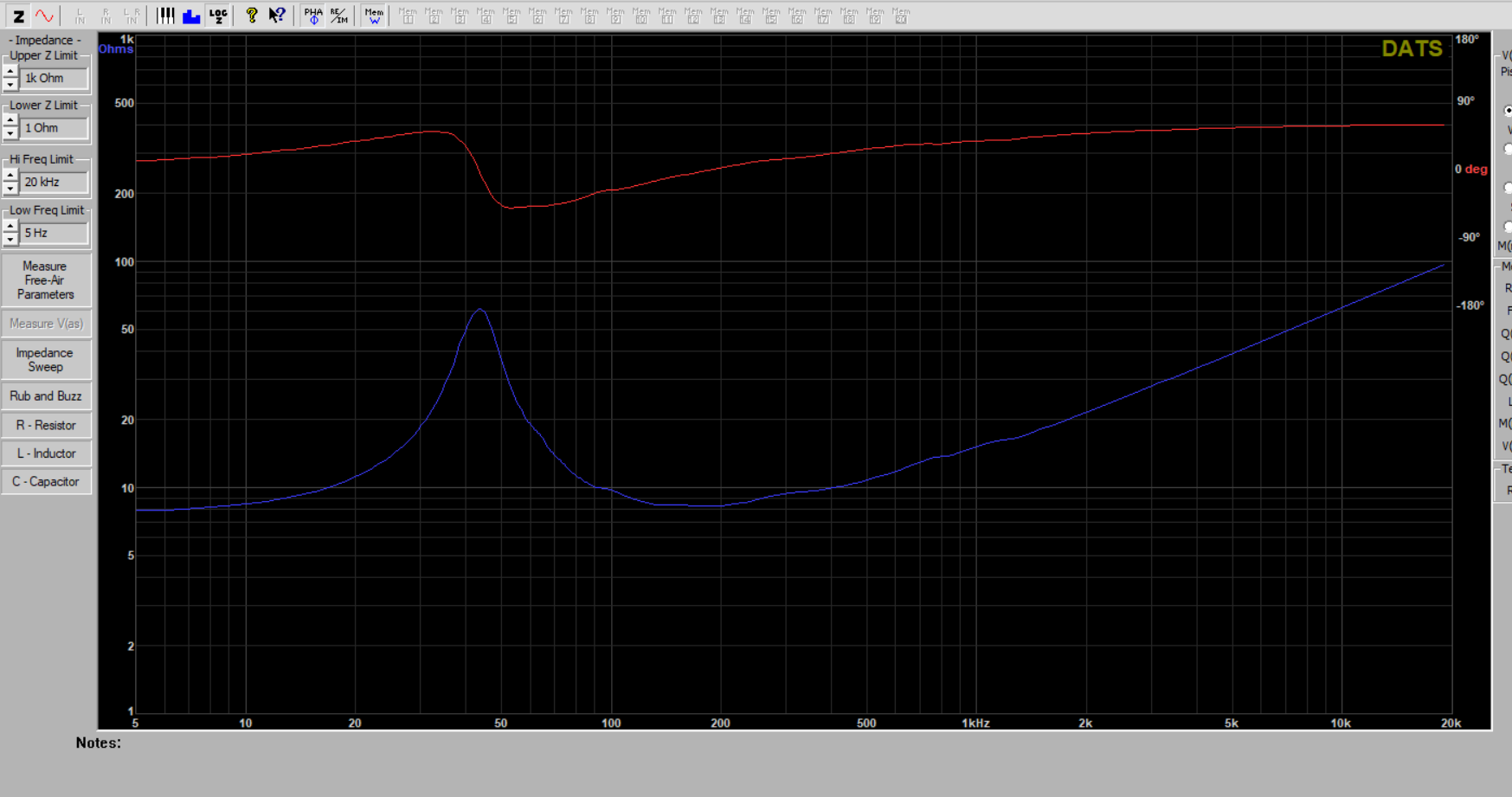

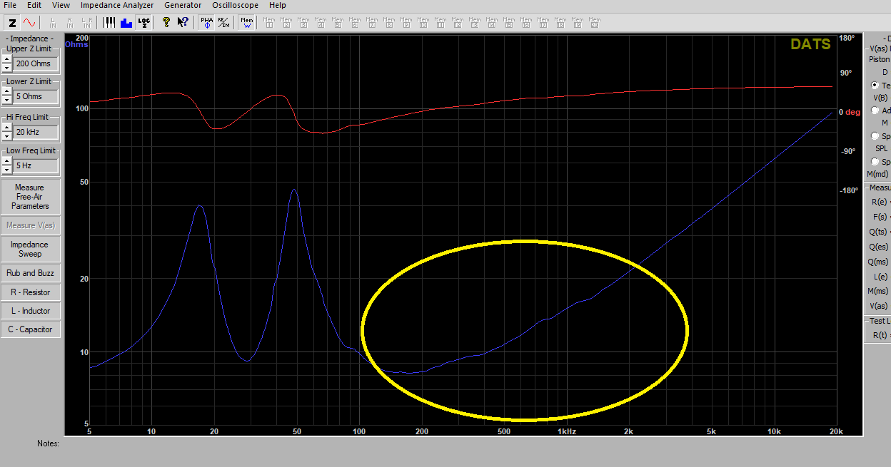

Cette semaine, j'ai pu travailler sur ce projet.
J'ai mis de la mousse d'amortissement sur les faces avant et arrière des caissons.
Et de la laine de coton, pour le moment sur la surface inférieure et un peu sur les côtés.
J'ai refait des mesures Avec le DATS :
Pour rappel, sans amortissement :
Puis toujours dans le but d'utiliser les TAD1601b en clos, j'ai occulté les évents et refait une nouvelle mesure :
Cordialement, Dom.

Bonsoir Dominique.
Donc l'amortissant permet de linéariser ; dont acte.
Qu'est ce que ça donne à l'écoute?
