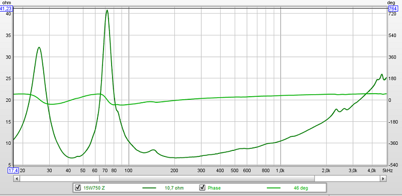

Pour illustrer, exemple ci dessous avec un 18Sound 15W750 plutôt propre :

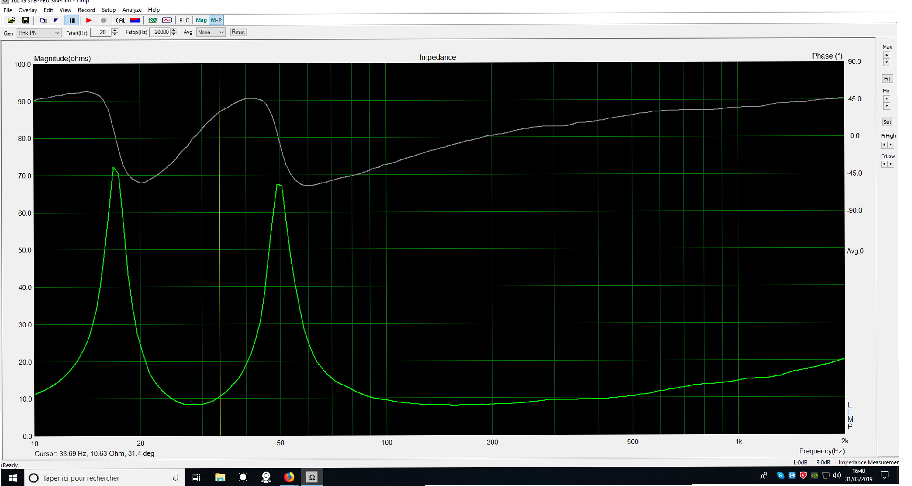

Ce que j'ai obtenu avec LIMP stepped sine (
1601B 13kgs décrit ci-dessus)
Petit point d'attention sous REW (pas de souci à priori sur cet affichage), lorsqu'on travaille sur un .mdat et que l'on applique en visu un smoothing sur les allures SPL du dossier, le même smoothing est appliqué aux tracés d'impédance que l'on voudrait également afficher. Impédance du coup d'allure plus propre.
Jean-Marc.

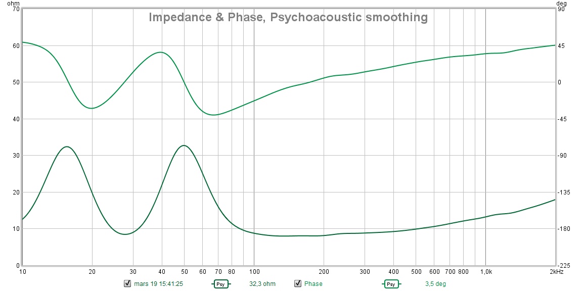

clin d’œil : si une courbe d'impédance ne vous a jamais fait sourire, je vous conseille le psychoacoustic smoothing.

Oui, comme celle ci ?

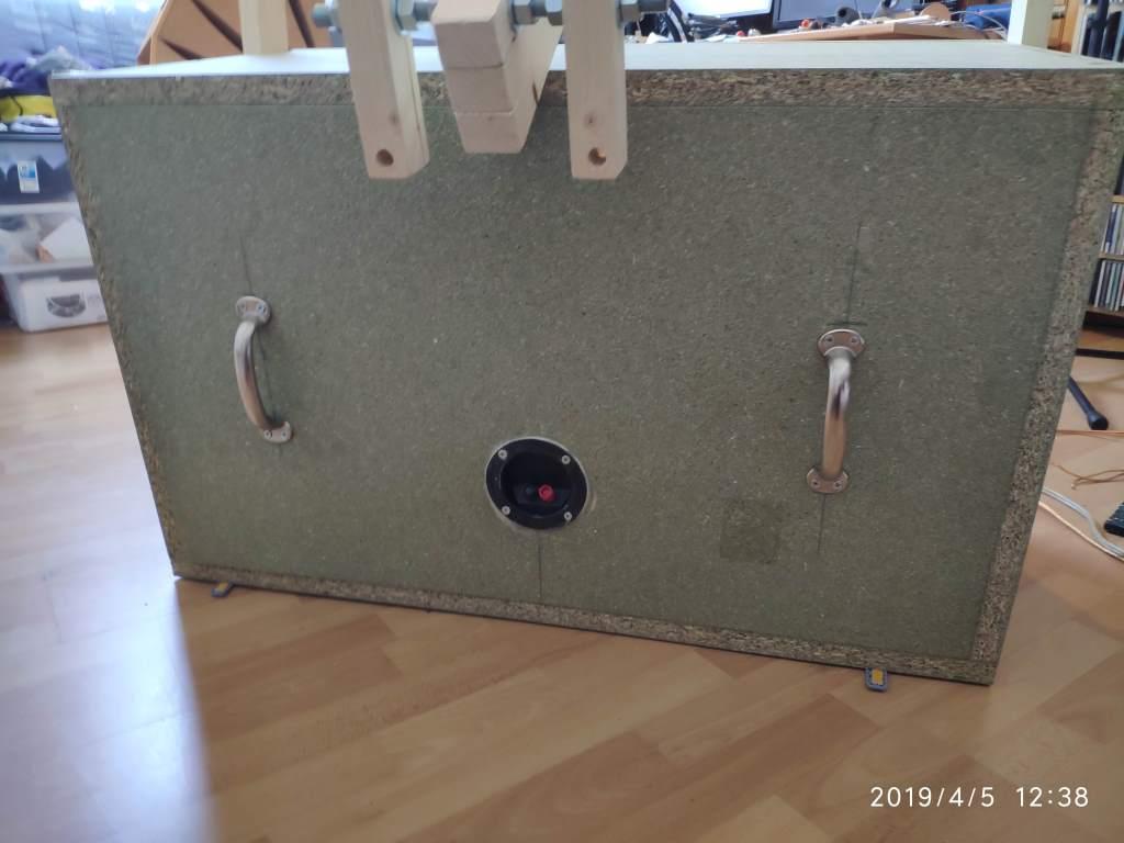

Après un gros bricolage pour intégrer les caissons de 175 L dans mes enceintes, je vais pouvoir commencer à rechercher l'optimisation des
TAD 1601b dans leur coffret !

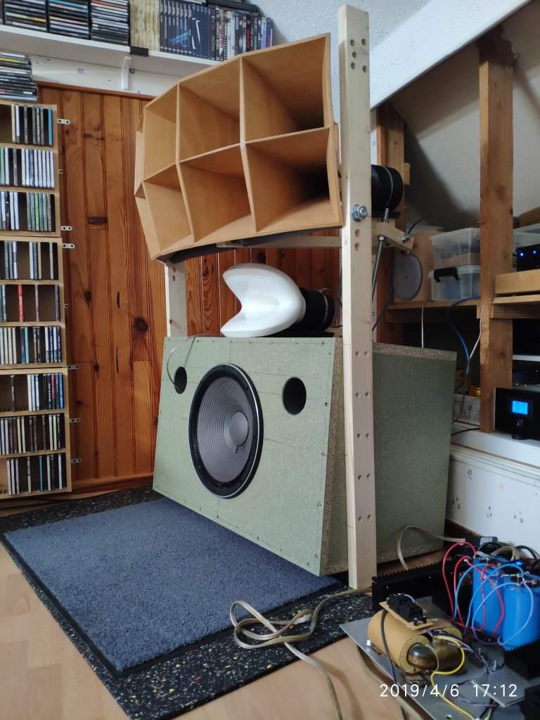

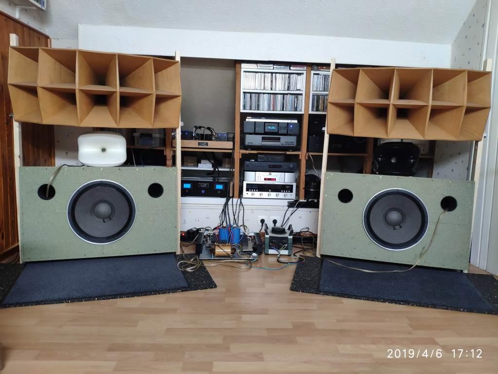

Ou est-ce que tu en est de ta mise au point des 1601b dans ces nouveaux caisson de 175litres ?
Je pense RE-faire l'essai moi aussi. J'ai l'impression que tu as deux vent d'environ 10cm de diamètre. Quel accord de BR te semble le mieux à l'écoute ?
