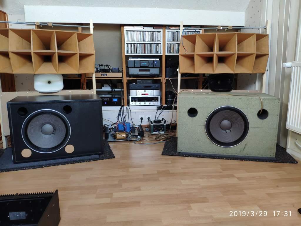

J'ai mis en application les conseils de GG14 (message 2) et d'Alain (message 8) pour une première enceinte "proto" en agglo hydrofuge de 28 mm.
- le volume interne est de 175L.
- J'ai arbitrairement choisis l'emplacement des évents.
- Rien est collé et le fond n'est pas fixé pour pouvoir modifier le volume par translation rectiligne afin de mettre en application la réponse de Nicolas (message 35).
- Les évents sont en PVC d'un diamètre inférieur (95 au lieu de 100 mm) au calcul de WinISD.
- pour le moment, aucun amortissant et renfort.

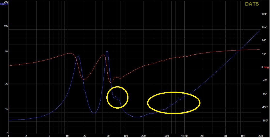

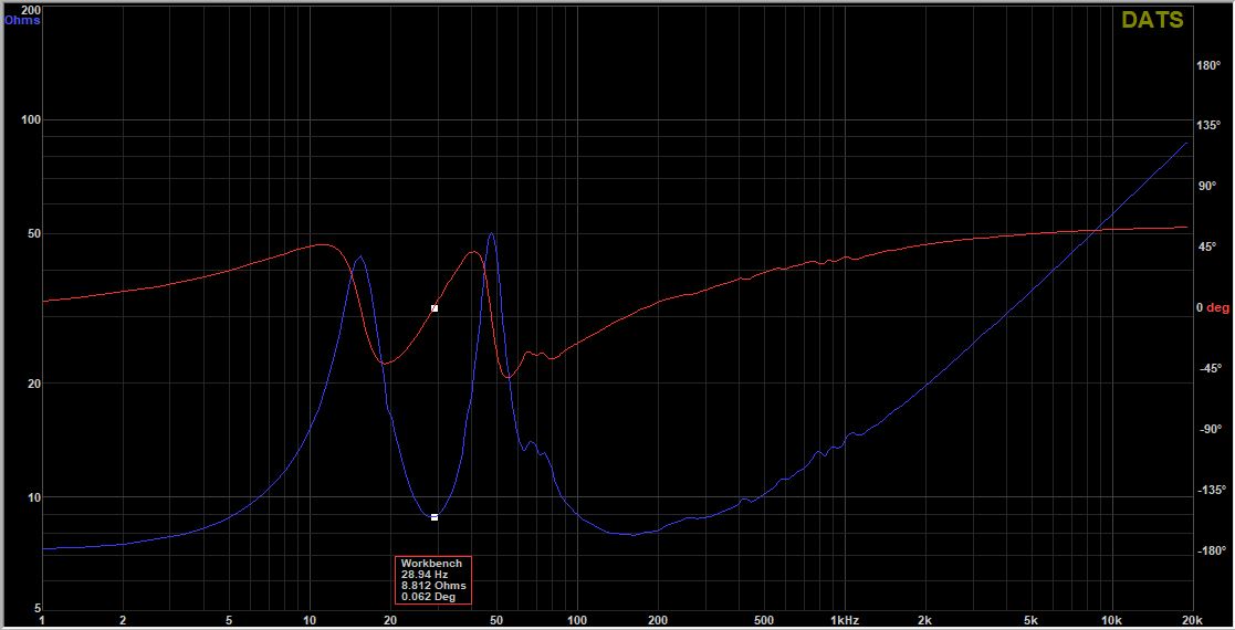

Sur la mesure d'impédance, on remarque des irégularités.
J'espère pouvoir les éliminer

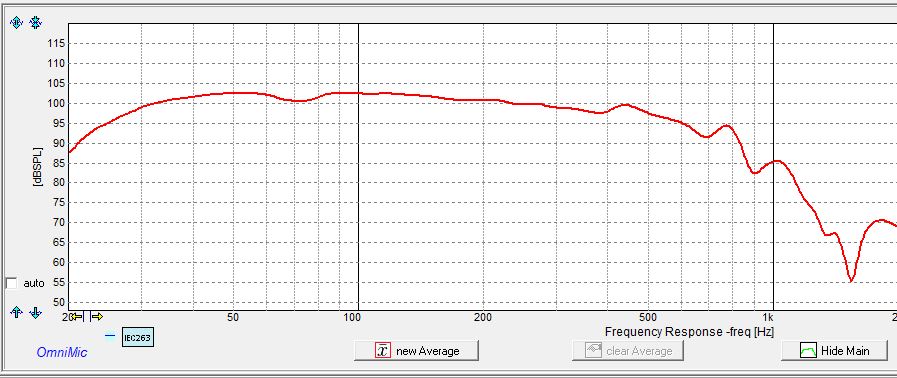

Bonjour Dom,
je vois que tu ne t’arrêtes pas ! De mon côté c'est sur le thème du contrôle de la directivité que je continu mes tests, en gardant a l'esprit cet objectif de linéarité en puissance, tout semble cohérent et productif.
J'ai regardé sur mes derniers caisson BR de test, et je retrouve bien un réponse en chapeau pour l'évent, dans une enceinte avec de la laine de coton répartie uniquement sur les parois (contrairement a un clos qui en serait rempli).
Avec cette enceinte non amortie, la mesure du rayonnement de l'évent est elle plus évidente?
"Sur la mesure d'impédance, on remarque des irégularités.
J'espère pouvoir les éliminer Rolleyes ... "
C'est en grande partie le rôle de l'amortissement interne. Pour le reste, la mesure de Z pour un bon haut parleur de grave/médium a membrane relativement lourde montrera 1 ou 2 pic (clos ou BR), un petit schmol au premier fractionnement, et un plus ou moins gros binz en fin de bande utile, mais rien d'autre normalement.
