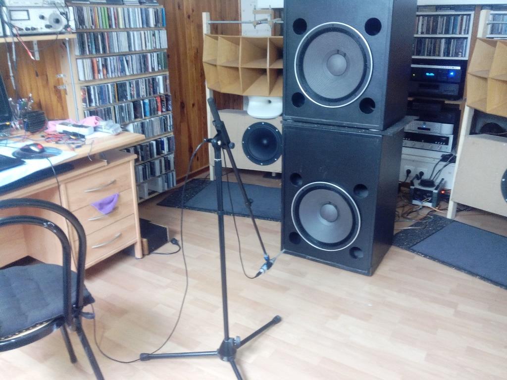

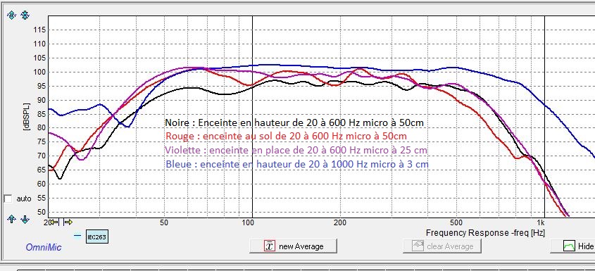

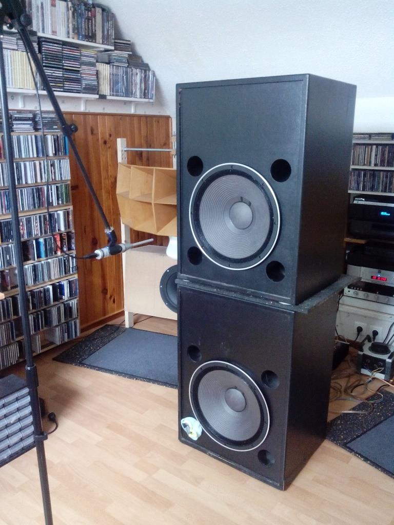

Suite à ta remarque, j'ai refais des mesures avec le micro éloigné de 50 cm et au centre du TAD. Attention les niveaux des différentes courbes ne sont pas forcément les mêmes et j'ai limité la fréquence supérieure à 600 Hz.
je joins les photos des conditions de messures avec les courbes relevées :
L'éloignement du micro ne semble pas être très significatif pour le "rallongement de la courbe des graves". Si ce n'est la courbe violette, mais là l'enceinte est dans un coin de la pièce... En éloignant le micro d'un mètre, les courbes ne sont plus interprétables...
Puis j'ai mis en place les caissons placés provisoirement pour essais et j'ai réglé en fonction de la courbe cible "Low Duelund" (Les quatres évents en fonction) :
Et écoute du système pour savoir ce que cela donne...

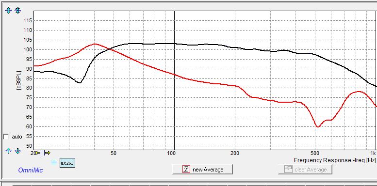

J'ai mis le micro dans un des évents (courbe rouge) puis devant le HP (courbe noire), j'obtiens cela :
Ce n'est pas une courbe en cloche mais plutôt chapeau chinois...
Je n'arrive pas à additionner les deux courbes !...
Cordialement, Dom.

Super ! Je pense que tu y es. Ca fait un super 35 Hz avec bonheur.
T'as pas REW?
