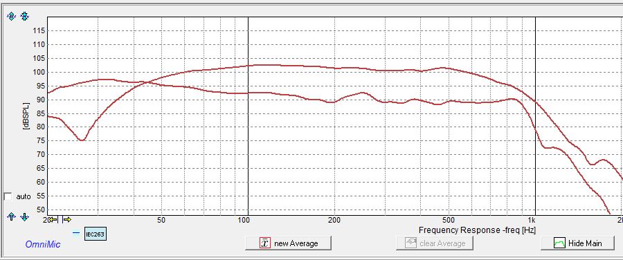

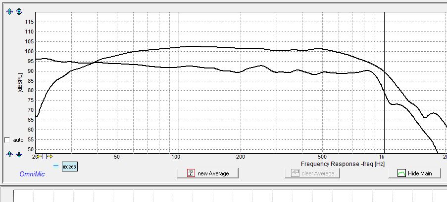

J'ai récupéré des caissons de 150L avec quatre évents de 78 x 160 mm (certainement des copies de JBL 4507). Les dimensions et l'accord ne sont pas pile poil dans les clous, mais je devrais pouvoir me faire une idée du rendu.
J'ai monté les
TAD 1601B et j'ai commencé quelques mesures, avec les quatres évents puis trois, puis deux, puis un, jusqu'au clos.
Cordialement, Dom.

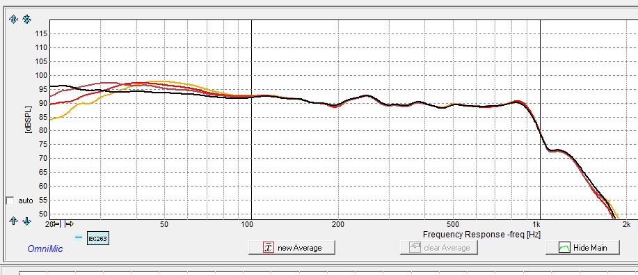

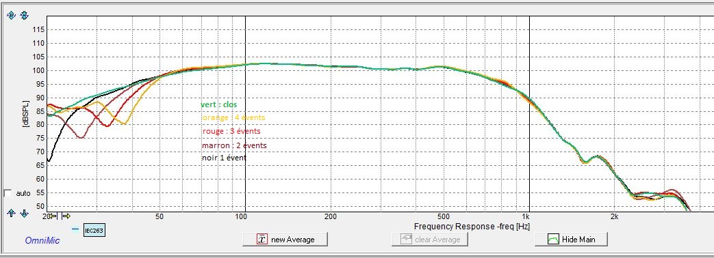

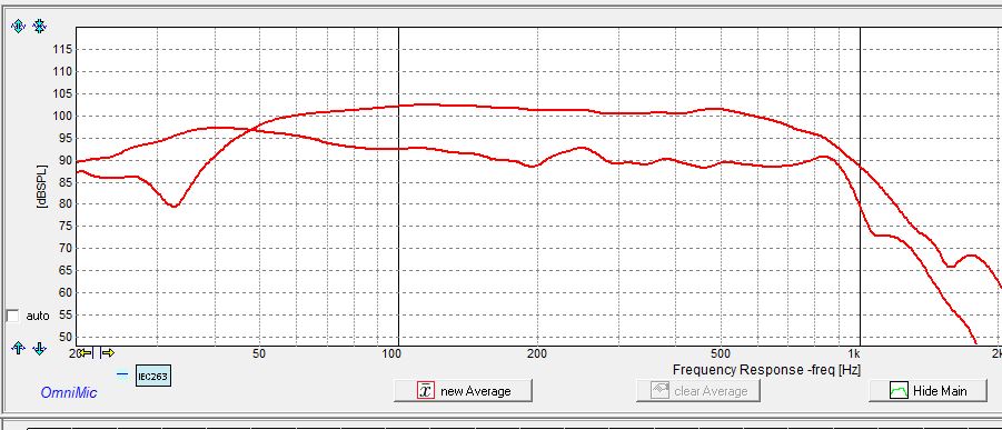

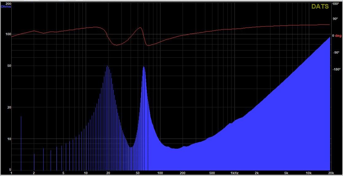

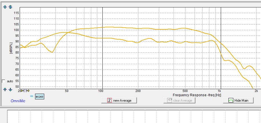

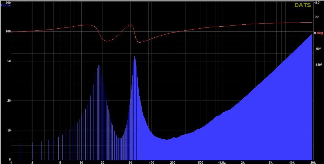

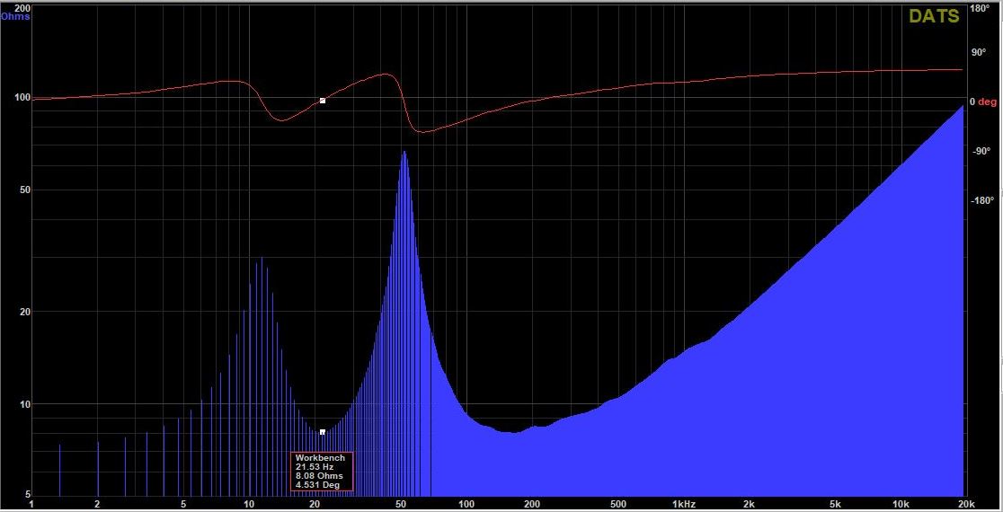

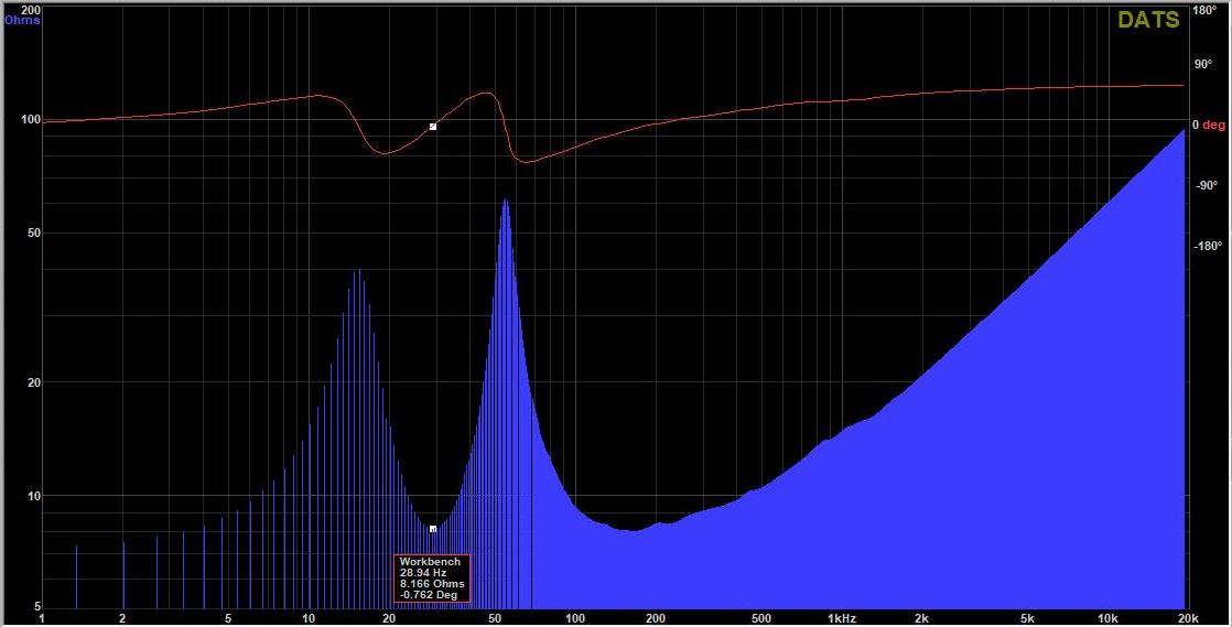

J'ai fais des mesures de la courbe de réponse d'un des
TAD 1601B en clos (vert), avec les quatres évents (orange) puis trois (rouge), puis deux (marron), puis un (noir). Le micro à trois centimètre du dôme, à partir de 20 Hz jusqu'à 1000 Hz en LR.
Puis le micro devant un évent avec les quatres en fonction, puis trois, puis deux, puis un (mêmes couleurs attribuées que ci-dessus).
Puis les assemblages "HP plus évents".
4 évents :
3 évents :
2 évents
1 évent :
Cordialement, Dom.
