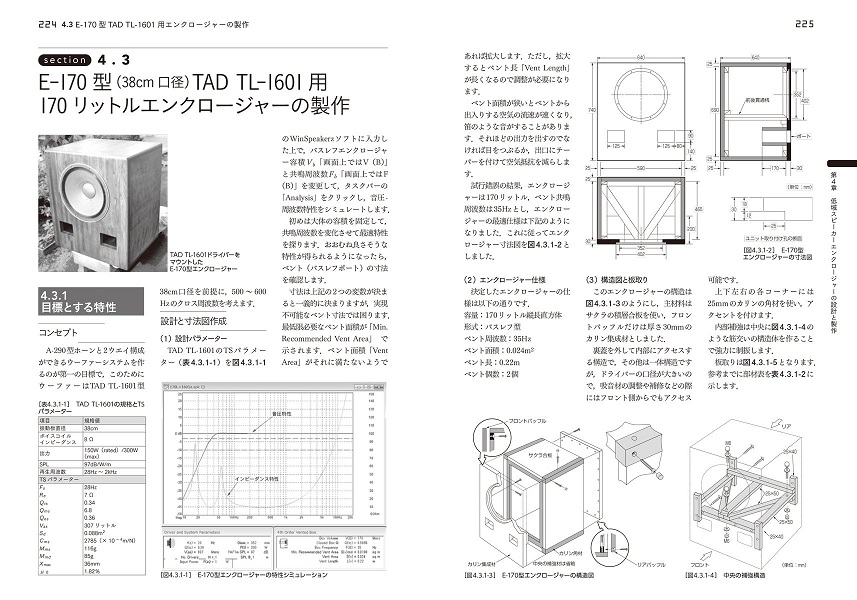

En feuilletant un MJ:
(Dommage, le résolution de la copie sur melaudia n'est pas top, mais si certains sont intéressés par le format originel, envoyez-moi votre adresse mail perso en MP.)
