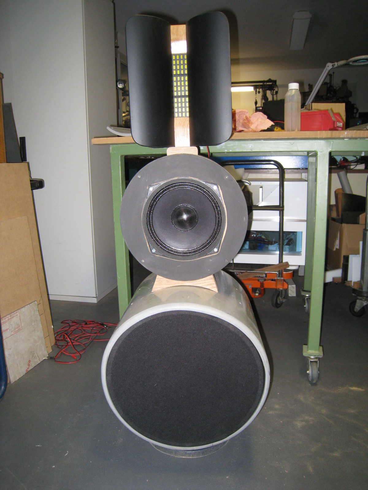

Aucun rapport avec le Beaujolpif, débouche évier hélas bien de chez nous qui arrive vers la mi-novembre et qui fait exploser les ventes de Maalox Sad .
Le Papillon souffrait d'un petit manque de bas-médium, aux dires de certains auditeurs, tout à fait dignes de confiance.
Le remède a été de lui adjoindre un 20cm PHLaudio dont je ne savais quoi faire.
Le résultat est plutôt intéressant, avec une pêche supplémentaire qui semble se répandre sur la totalité du spectre.
La comparaison avec la version2 est sans appel, surtout à forte volume.
Pour le moment, le MiniDSP se charge de l'aiguillage, mais la version passive est en cours de mise au point.
Le HP de 20cm est un peu grand, je suis certain qu'un 6,5 pouces serait largement suffisant.
C'est un peu dommage, pour l'esthétique des versions précédentes qui plaisait tant aux dames.
cdt,
Gérard

RE: Le Papillon nouveau est arrivé !! - escartefigue33 - 29/11/2020
La comparaison directe avec les versions 1 et 2 des Papillons, ne tourne pas à l'avantage de la version 3 voies.
L'équilibre tonal est bouleversé, le médium est un peu trop projeté et cela s'accentue avec le volume.
On ne retrouve pas la spatialisation et le réalisme si surprenant que créent les Papillons.
Je pense que le problème peut provenir du fonctionnement en dipôle des voies grave et aiguës, alors que le médium reste en charge close.
Malheureusement, les PHL ne sont pas vraiment prévus pour fonctionner en dipôle.
C'est dommage parce que le raccordement entre le PHL et le NEO8 est quasiment parfait, au moins aux mesures, leur rendement est identique si le NEO8 est monté dans le mini pavillon.
Autre problème, l'utilisation d'un seul NEO8 augmente un peu trop la directivité verticale.
Donc, ce n'est si simple... a suivre.
