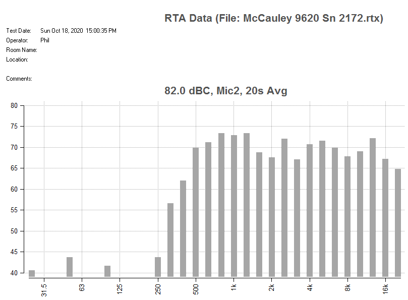

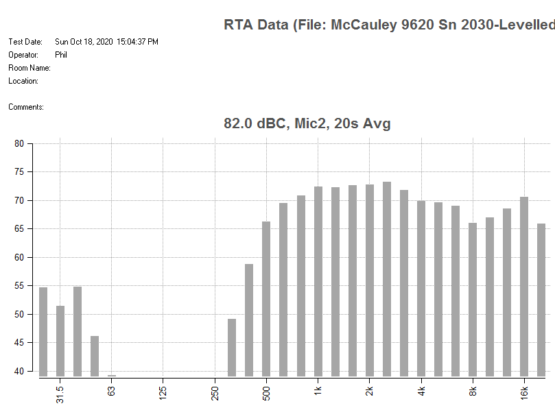

J'ai une paire de Mc Cauley 9620 dont je ne sais trop quoi faire. D'autant qu'une des 2 membranes est d'origine tandis que l'autre est d'origine Sony (SUP T14 ?).
Avez-vous une idée de la valeur de ces HP's. Que valent-ils par rapport à une paire de JBl 2450, TAD 4001 ou 4002 ? Cela vaut-il la peine de racheter une paire de membrane neuve ?
J'ai mesuré ces 2 Hp's. Comme les impédances sont différentes, les niveaux sont légèrement différents (environ 3.5 dB) sinon, les courbes sont relativement 'proches' comme vous pouvez le constater sur les fichiers attachés.

Même si le 1/3 d'octave me parait un peu juste en définition, on peut constater une différence non négligeable dans le haut du spectre entre les 2.
