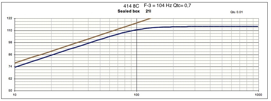

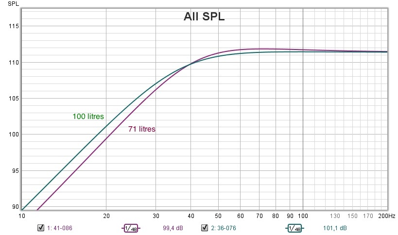

Une boite pour 414-8C et SB34 - Lol - 14/10/2020 Bonjour à tous, nouveau projet suite à mon déménagement l'année dernière. Exit les grands pavillons pour 414, plus la place :-( Je pars donc avec un nouveau cahier des charges: faire une colonne "compacte" avec le 414-8C pour la bande (100-1200 Hz) environ et le SB34 pour le sous 100 Hz en clos pour les deux et dans un volume restreint. Grosso-modo, une colonne de Hauteur 80 cm largeur 35 cm et profondeur 50 cm fait 140 l environ si on retire les 100 l préconisés par Jean Marc pour le SB34 il reste 40 pour le 414. Ces dimensions sont pour moi un peu maxi et si je pouvais gagner en profondeur, ça ne serait pas plus mal Filtrage actif minidsp et TAD2001 + MA 600 pour le haut. Si vous avez des idées ou suggestions je suis preneur sachant que dans un premier temps ça sera une (ou deux) caisses simples pour "voir" car je compte surtout bosser sur le traitement de la pièce qui sera un salon avec tout de même une bonne latitude de traitement :-) Nota: pour le HP du millieu, j'aimerais bien un jour pouvoir comparer le 414 avec un supravox 285... RE: Une boite pour 414-8C et SB34 - tonipe - 14/10/2020 Bonjour Lequel de SB34 ? 414-8C avec un alignement BESSEL : 36.8 L accord à 43 Hz. Event pris dans un tube PVC de 10 cm, longueur 23.5 cm. Cordialement, Dominique RE: Une boite pour 414-8C et SB34 - Lol - 14/10/2020 Bonjour Dominique, ha oui, pas été assez précis :-) c'est le SB34NRX75-6 qui a déjà été cité ici par JM Plantefeve. Je souhaites tout mettre en clos: 414 et SB34 ;-) RE: Une boite pour 414-8C et SB34 - jimbee - 14/10/2020 tonipe a écrit :414-8C avec un alignement BESSEL : 36.8 L accord à 43 Hz. Lol a écrit :cahier des charges: faire une colonne "compacte" avec le 414-8C pour la bande (100-1200 Hz) environ et le SB34 pour le sous 100 Hz 414-8C possible en clos à 20 / 25 l RE: Une boite pour 414-8C et SB34 - Lol - 14/10/2020 Merci Nombre pour l'info, J'avais effectivement vu à peu près ce genre de truc. J'ai actuellement un clos de 32 l pour les 414 mais pas encore eu le temps de mesurer ce que ça donne. À l'écoute ça semble allez pas mal, mais perso, psychologiquement, ça fait drôle de mettre un 12" dans une si petite boite :-) Il faut que je simule le SB qui est actuellement dans 100 l comme préconisé par Jean Marc, pour voir si je ne peux pas gagner un peu de litrage de ce côté là ... RE: Une boite pour 414-8C et SB34 - jimbee - 15/10/2020 Lol a écrit :Il faut que je simule le SB qui est actuellement dans 100 l comme préconisé par Jean Marc, pour voir si je ne peux pas gagner un peu de litrage de ce côté là ... RE: Une boite pour 414-8C et SB34 - 333 - 15/10/2020 20/25l pour un 414-8C ca me donne envie de tester. Mais on met quoi dessous pour faire sous 100Hz ? caissons? RE: Une boite pour 414-8C et SB34 - Lol - 16/10/2020 333 a écrit :20/25l pour un 414-8C ca me donne envie de tester. Bonjour, ben moi je met ça: SB acoustics SB34NRX75-6 Mais si tu veux rester en haut rendement et que tu as de la place, à mon avis un bons 46 ça doit le faire comme il faut, par exemple: la GBL46 de Bamboufou https://forums.melaudia.net/showthread.php?tid=4858&pid=74844#pid74844 RE: Une boite pour 414-8C et SB34 - Lol - 16/10/2020 jimbee a écrit :Lol a écrit :Il faut que je simule le SB qui est actuellement dans 100 l comme préconisé par Jean Marc, pour voir si je ne peux pas gagner un peu de litrage de ce côté là ... Merci JimBee effectivement, on ne perd pas grand chose à réduire un peu le volume. Du coup, là dans un premier temps, je vais réutiliser la caisse actuelle est SB34 qui fait 104 litres brut . J'ai fait un essai hier soir en mettant une planche en diagonale derrière le futur emplacement du 414, ça me fait un volume de 24 l pour ce dernier, restera 80 l pour le SB34, ça devrait le faire. ça va me permettre de recycler les caisses, de faire rapidement quelque chose de compact et je verrais plus tard pour faire autre chose quand on aura mis la cuisine à la place du salon et le salon à la place de la cuisine ![]() Dans le nouveau salon, la priorité sera de toute façon de travailler un peu l'acoustique du local avant de refaire de caisses pour les enceintes RE: Une boite pour 414-8C et SB34 - tonipe - 16/10/2020 Bonjour 414-8C en enceinte close : Dans 24.5 L, Qtc = 0.707, Fc = 91.7 Hz. Filtre BUTT12 à 91.7 Hz. Résultat électroacoustique équivalent à un LIN24 à 91.7 Hz. SUB coupé à 91.7 Hz en LIN24... SB34NRX75-6 en enceinte close : 278.1 L pour Qtc = 0.577, F3 = 32.7 Hz 136.5 L pour Qtc = 0.707, F3 = 31.5 Hz 110.0 L pour Qtc = 0.760, F3 = 31.6 Hz, filtre passe-haut du 2eme ordre, Q = 0.760 à 33.9 Hz, sans transformée de Linkwitz puisque le bon choix du volume suffit. La combinaison du volume et du filtre passe haut donne un Q = 0.577 à 33.9 Hz (théorique, attention à la pièce). Nous parlons transformée de Linkwitz et filtre passe-haut ? Avec une mise au point qui utilise la mesure de la courbe de réponse dans le grave, enceinte placée dans la pièce à sa place définitive. Cordialement, Dominique |
