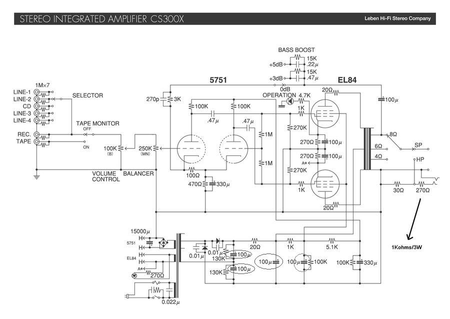

Il faudrait surtout savoir comment les EL84 sont montées. En push ou pas ? En UL, en pentode ou en triode ? Quel est le rapport de transformation du transfo de sortie ?
Bref, sans schéma...
RE: el 84 equivalent CV4055 6CH6 - Impala64 - 12/08/2020
6336A a écrit :Bonjour
Bonnjour
Voici le schema.
C'est le schema du LEBEN 300xs
RE: el 84 equivalent CV4055 6CH6 - p ben - 12/08/2020
Merci,
Cela ne change pas mon avis ni le fait qu'il faudra revoir au minimum la polarisation.
Mais il reste une question importante : Pourquoi changer les EL84 par des 6CH6. Les EL84 - ou tubes équivalents -, seraient-elles devenues si rares ?

RE: el 84 equivalent CV4055 6CH6 - 6336A - 12/08/2020
Au vu du schéma, je ne vois pas l'intérêt de remplacer les EL84 par des 6CH6.
Pour dépanner un vieux poste dont l'étage de sortie est monté en SE, je ne dis pas, mais là... qui plus est, la tension écran max de la 6CH6 est de 275V, contre 300V à la EL84, donc attention...
