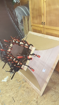

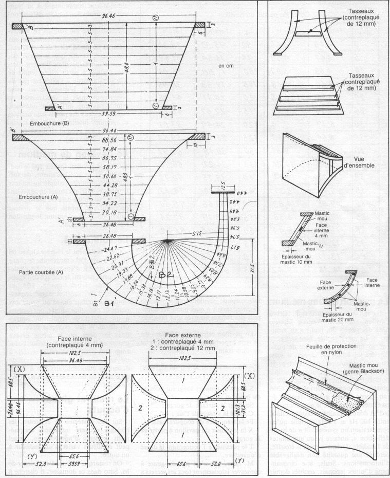

Bonjour à tous me revoilà après la construction de mas pavillons 1505 me revoilà parti dans la construction de 2 pavillons SATO.
voici un petit compte rendu de mon travail.
Apres des recherche sur le net pour les cotes j'ai mis à l’échelle 1 la courbe du pavillon
construction d'un gabarit et mise en forme de la confection d'un contreplaqué de 12mm avec 3 feuilles de medium de 4mm
pose des flans sur les 2 cotés opération répétées également 3 fois

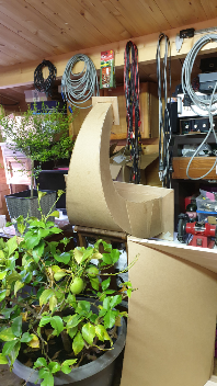

RE: Construction de pavillons SATO - catluce - 19/06/2020
PFB a écrit :
catluce a écrit :[Image: attachment.php?aid=28993]
Et tu mâches de la coca pour tenir le coups!
Lol ! Les photos datent de cet hiver j'entrepose mes agrumes dans l'atelier.

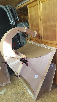

Bonjour aujourd'hui passage à la construction du pavillon (partie avant).
Contreplaqué 10mm sur les côtés et 3 feuilles de médium pour le dessus et le dessous un peu différents du plan
[/font]
Viens ensuite la pose des plaques de jonction

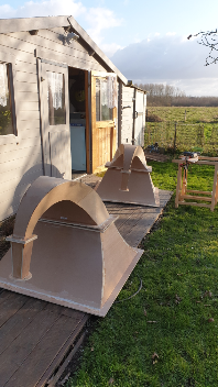

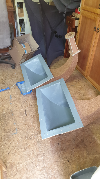

RE: Construction de pavillons SATO - catluce - 20/06/2020
Bonjour aujourd'hui suite et fin
Assemblage de l'arrière du pavillon
[/font][/u]
Test d'assemblage avec la partie avant
Mise en peinture et pose de liège sur l'extérieur
Voici le résultat terminé

RE: Construction de pavillons SATO - robyboyd - 20/06/2020
Bravo. Très belle réalisation!
Quelle type de peinture as tu utilisé? Quelle est la teinte?
RE: Construction de pavillons SATO - HaH - 20/06/2020
Tes pavillons SATO sont tout simplement magnifiques !
Quel travail ! Bravo.
