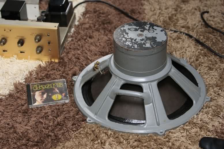

ah, je me disais donc...et mettre le 416-8b en clos. vas y gilles , ouvre nous la voie...cela nous fallicitera le travail voire l'erreur ...Big Grin
cela fait un moment que j'y pense mais pas la place actuellement.ce serait pour y mettre ceci
