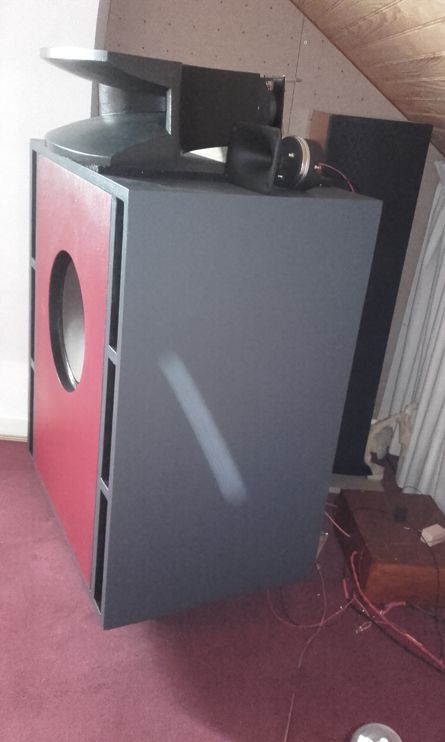

photos des enceintes
le placement du tweeter n'est pas finalisé!
