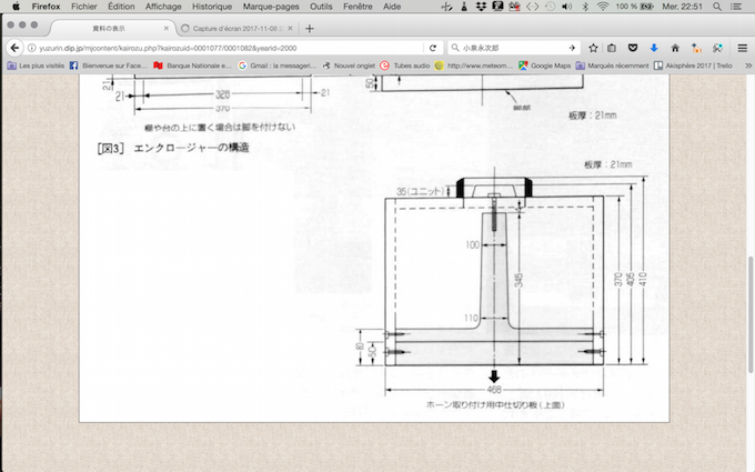

Dans mes recherches japonisantes, je suis tombé sur les plans de l'enceinte Onken Harmo Ballade:

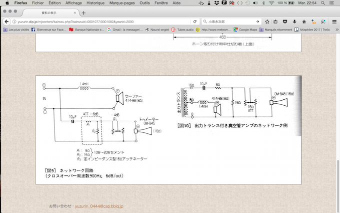

Et le petit filtre qui va avec:
http://yuzurin.dip.jp/mjcontent/kairozu.php?kairozuid=0001077/0001082&yearid=2000
La Harmo Ballade est une chouette petite deux voies avec un Altec 414-8B dans le bas et une compression Onken OM-845ES qui fait le médium et l'aigu. D'ailleurs, il y avait une telle compression qui trainait sur Audiogon dernièrement et ne se vendait pas... À bon entendeur!

- Ni plus, ni moins qu'un filtre Butterworth 6dB à 900 Hz.
