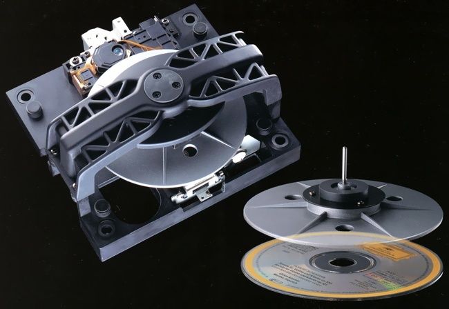

RE: Monter/Fabriquer son transport CD - italia - 05/07/2017
Teac/Tascam a refait une fabrication de CDrom récemment,
quand kenji Kato est venu nous voir je leur ai montrée des moteurs disc mabushi ouverts avec les bobines en cc et la limaille après qq centaine d'heures de fonctionnement,
ils avaient prévu de ressortir artillerie pour le Pro,
voilà est ne le TEAC 5010B
je n'ai achetée qq un et fonctionne impeccable et le spdif passe partout,
je ne peut que vous recommander ce transport
http://teac-ipd.com/cd5010b/
il est montée sur les graveurs pro et un transport italien aussi
et Audio-Analogue e Unison Research
.pdf   CD5010B70_HW_A.pdf (Taille : 401,53 Ko / Téléchargements : 2.906)
