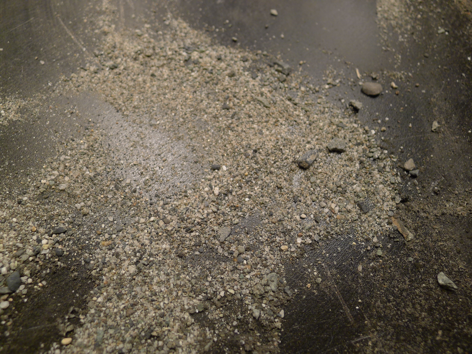

j'ai acheté les onken 500 wood de Sébastien. j'ai entrepris une petite restauration car ces derniers avaient manifestement souffert et ont été mastiqué et repeint.
je vais aussi modifier les gorges pour les utiliser avec des Altec 288.
en les manipulant, j'ai fait couler un peu de sable et je suis surpris de ce que j'ai trouvé à l'intérieur.
est ce le sable d'origine? il y a des grains de toutes tailles voir même de petites pierres.
devrais je le changer et pour quel type de sable?
merci!
Olivier.

Pas beau du tout !
J'ai sablé avec Jean Hiraga des pavillons de qualité: il faut un sable depuis très fin jusqu'à ultra fin (Fontainebleau)...
Conseil d'ami : vire ce mélange pour béton ! trouver, tamiser, sécher un sable de qualité me parait essentiel dans ta restauration.

On n'utilise pas ce genre de sable (si on peut appeler ça du sable) mais en général on utilisé du sable très fin pour qu'il puisse bien se répartir partout.
On peut utiliser du sable tamiser mais le mieux c'est du sable utiliser pour le sablage: tres fin et surtout ne prend/ garde pas l'humidité...

pas d'accord Eric,
je me permet de la ramener à propos du "son du sable" !
le "sable de sablage" présente des arêtes vives alors qu'on cherche à dissiper l'énergie vibratoire grâce à des grains à arêtes douces.
j'ai travaillé avec les deux types il y a trente ans et je pense qu'un "bon sable" pour Onken devrait être choisi avec le plus grand soin.
Au touché (en faisant rouler une matière entre les doigts, on peut très bien en ressentir la rugosité),
pour cette application je préconise un sable qui ne "crisse" pas sous les doigts.

SOIR OLIVIER,
Le meilleur étant le sable de rivière de forme ronde (se tasse plus facilement) et surtout très sec......... mais tu peux le faire sécher au four vers les 100°, si humide.
Quelque chose qui fonctionne bien c'est la silice ( granulométrie de 0,1 - 7 microns de diamètre) servant de ponçage aux pierres calcaires employées pour la lithographie et là très peu d'interstices entre les éléments.
Après tu peux réaliser un mixte des deux , ajouter quelques grains de plomb de chasse mélangé avec des copeaux très fins de liège (passage par le (s) trou (s) de sablage....
Comme tu peux le constater plusieurs choix se présentent à toi ......après il faut tester.....re-tester jusqu'à obtenir ce qui est le plus "insonore" à tes oreilles.

petite recette...du "sable fin de construction" , une massette (de maçon), un torchon (perdu);
superposer coton, sable, coton, taper longuement et regarder le résultat du broyage
à l’œil, à la loupe et au touché, l'ensemble devrait faire un bon "composite de remplissage" (particules fines, moyennes et grosses)

A mon humble avis, il doit être très fin et très "soft au touché",
les doubles parois d'épaisseur faible (1~2 mm) espacées de 5 à 10 mm et sablées sont un sommet et un art dans la réalisation de pavillon...

Salut Olivier,
Bien que je ne connaisse pas le sable Onken d'origine, c'est étonnant ce que tu as trouvé là-dedans! Je ne l'aurais pas imaginé ainsi, mais plutôt fin. Je me demande si des "onkenistes" finis comme Gilles et José ont déjà vu le sable d'origine.
Cela étant dit, je n'ai entendu aucune différence de rendu sonore entre les SC-500Wood que tu as entre les mains et ceux que j'ai actuellement dans mon système et qui sont en très bon état.

Pour avoir eu des Onken dans une autre vie, les pavillons etaient arrivés vides ( poids) et neufs de chez Koizumi.
Le sable conseillé par Jean Hiraga était le sable de Fontainebleau utilisé pour la fabrication du verre. SEC bien sur.
