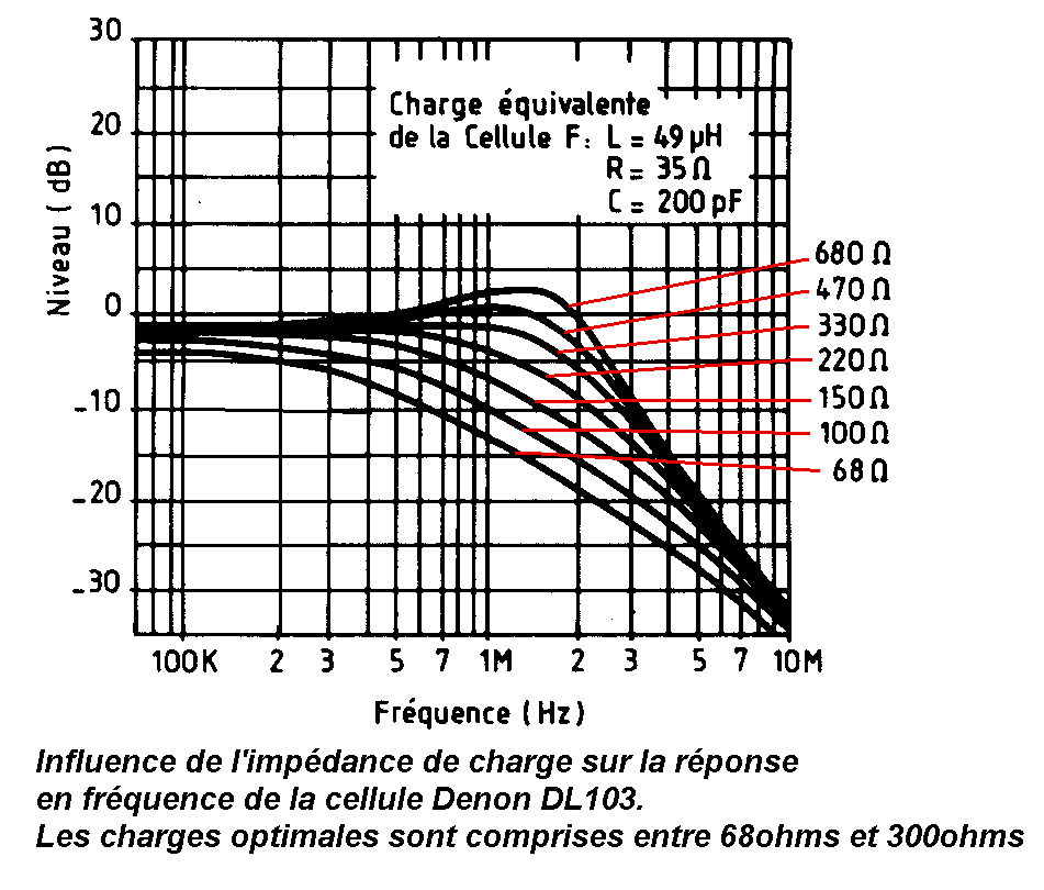

Je réfléchis à un pré pour DL103...et j'ai besoin d'avis :
Quelle doit être la charge d'une DL103 ?
- 100 Ohm comme préconisé la plupart du temps.
- 1000 Ohm, comme celle que Denon indique dans la fiche de mesure (Charge utilisée pour la mesure de la tension de sortie vs Fréquence)
- Plus...ou moins !
Quel est l'impact d'un sur ou sous amortissement ?

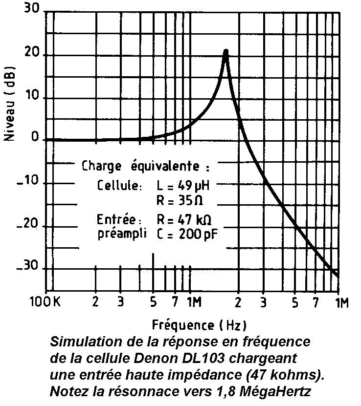

J'avais fait un premier essai à 47 K et j'ai pu observer des perturbations brèves dans le haut médium, avec certains enregistrements qui m'ont fait penser à un manque d'amortissement.
Dans un deuxième essai avec 560 Ohm, les perturbations ont disparu et le niveau n'a pas changé et il n'y a plus de problème audible - avec mon système et mes oreilles.
Je vais donc suivre cette piste et viser entre 100 et 1000.

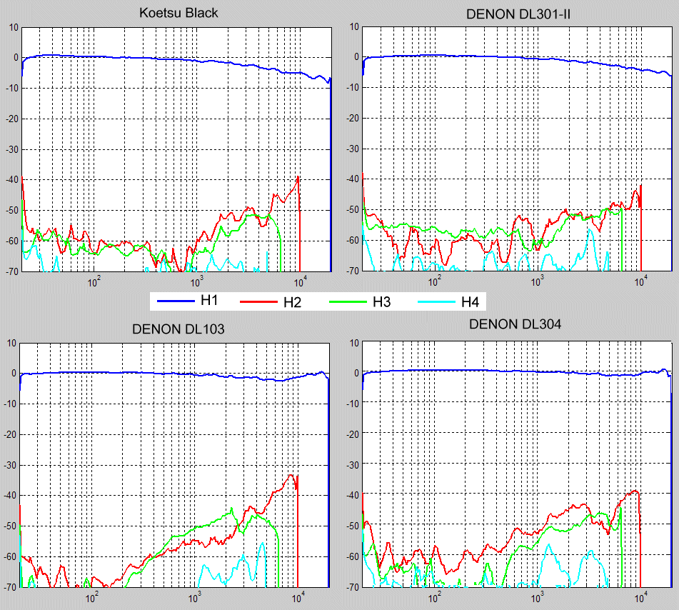

Une autre question qu'il faut se poser, c'est comment évolue la distorsion en fonction de l'impédance de charge.
On peut supposer que plus l'impédance de charge augmente, plus la distortion diminue.
Mais manque de chance, pour les impédances trop élevées, c'est sous amorti.
Je pense que 1000 ohm doit être un bon compromis, de mémoire c'est ce qu'il y a sur le prépré Hiraga, et si Denon publie une courbe avec une impédance de charge de 1000 ohm, ce n'est sans doute pas sans raison...

Je viens de réaliser une version proto de pré et j'ai retenu 1000 ohm comme résistance d'entrée. Le résultat est excellent. Un essai avec 560 Ohm ne montre pas de différence audible...
Avec la DL103 ainsi chargée, la scène sonore est très présente et agréable.
