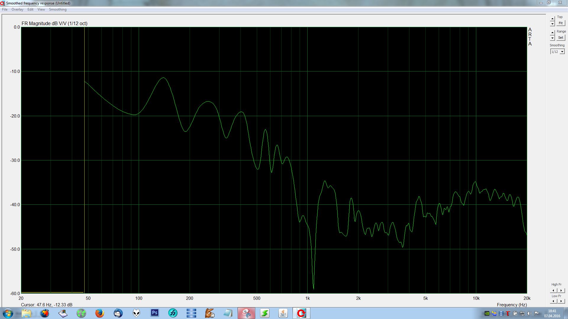

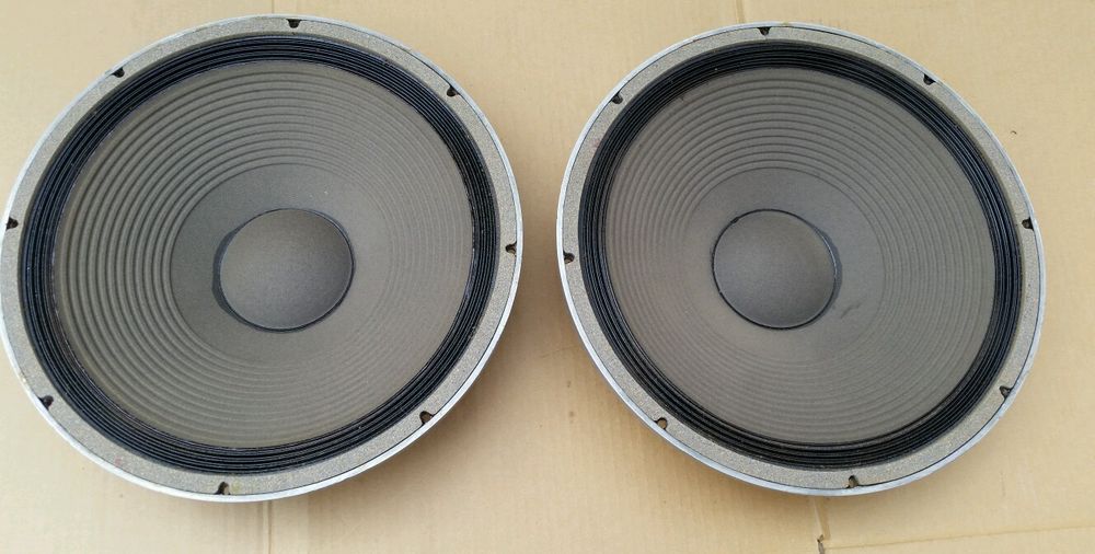

RE: JBL 2205 - 2539hal75 - 12/06/2016
Bonsoir Dom
Mes passifs sont des JBL PR15 suspension petit plis (et pas mousse), voir photo.
J'ai ôté les vis et les rondelles pour retrouver une Mms et Fs proches des 2205a.
Je joins les mesures sur mon sytème avec coupure 12 et 18db / 160Hz.
Le système : https://flic.kr/p/GMgGBC
Cordialement.
