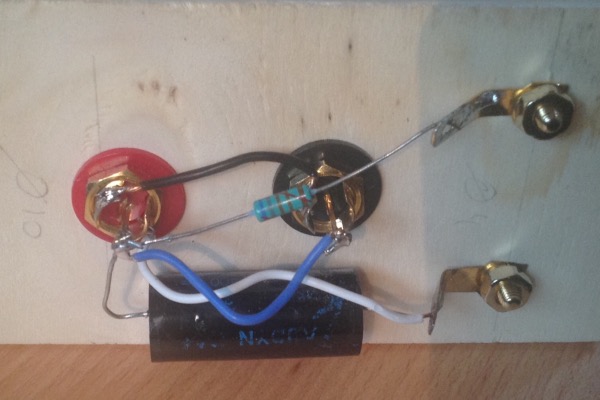

Bonsoir Josė,
Cette solution est celle utilisée par Jean Hiraga.
Le petit filtre RC permettant d'adapter la courbe de réponse permet de régler le problème de gain (10 K en sėrie et 3,3 uF en parrallele).
Voici la photo su petit circuit. Il y a deux RCA parce que je raccorde deux caissons Magnat :
[Image: attachment.php?aid=13640]
RE: adaptation sub analogique - Josca - 09/05/2016
Je te remercie, j'ai utilisé cette solution déjà mais ne me donne pas de bons résultats. grave pneumatique et surtout modification du comportement des enceintes de grave, ce qui fait que je n'utilise pas mon sub.
Pourtant lorsque j'alimente mon sub en direct de la sortie de mon préampli celui ci fonctionne très bien, mais n'ayant pas assez de sorties out, je ne peux que faire les essais en mono donc inutilisable.
Je voudrai cependant rester dans ma configuration filtre passif avant ampli( 6db kanéda) pour la voie grave/bas medium. peut être existe t il un moyen de créer une voie extreme grave autrement sans altérer le reste
je pensais à des transfos d'impédance et niveau mais je ne suis pas vraiment électronicien...

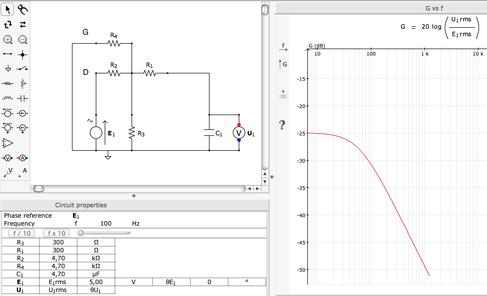

RE: adaptation sub analogique - jimbee - 27/10/2016
Ce genre là ? - valeurs à affiner selon le gain des amplis et fc - ou pot double pour R2 / R4
( simple avec Solve Elec )
http://www.physicsbox.com/indexsolveelec2fr.html

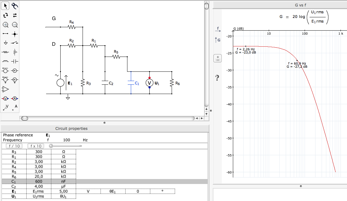

ou, pente qui tend vers 12dB ( R6 représente Zin de l'appareil aval )
RE: adaptation sub analogique - Josca - 27/10/2016
jimbee a écrit :Ce genre là ? - valeurs à affiner selon le gain des amplis et fc - ou pot double pour R2 / R4
Bonsoir Jimbee
merci pour cette info . A tester
cdt
Josca
