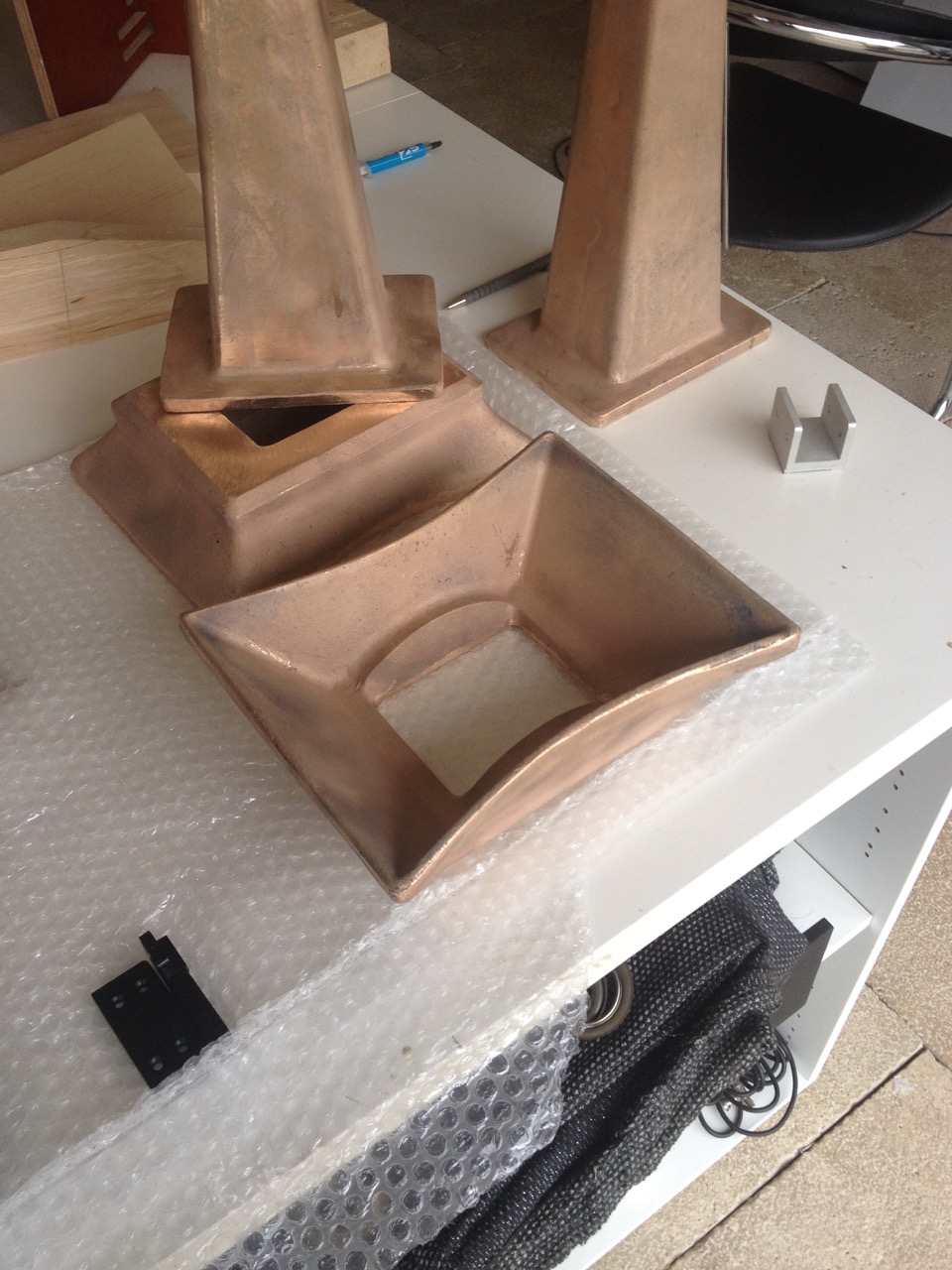

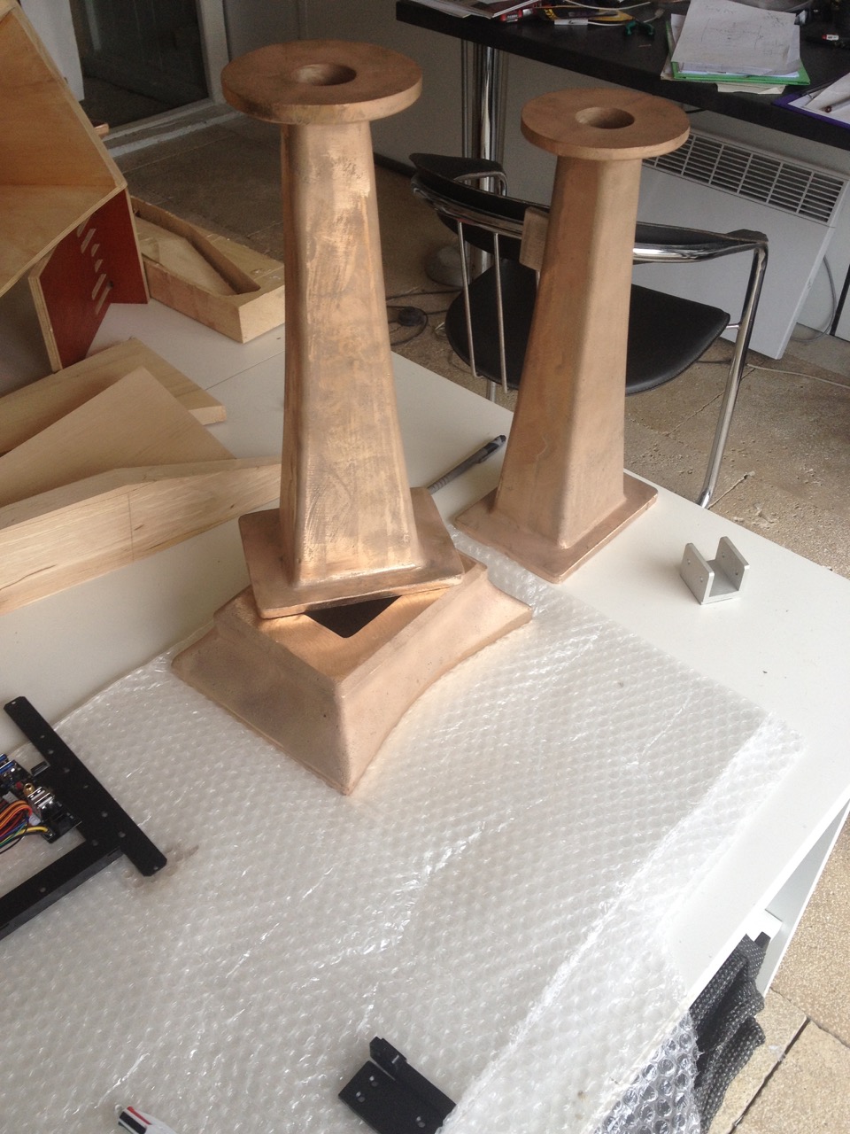

RE: Fabrication adaptateur Altec 30166 - Josca - 28/11/2015
Bonsoir Dominique
l'idéal est un fichier STL mais cela peut sans doute être exploité car ce fichier n'est pas complexe
je peux te faire cela en Alu ou en bronze , il faut compter 700€ si l'on a pas de pièce déja fabriquée, cela oblige à usiner la piece en cnc dans un premier temps. sinon comme tu l'as dis de faire au moins une impression en plastique afin de pouvoir couler le moule silicone qui sert ensuite pour faire le moule à sable.
Ensuite la piece de fonderie doit etre reprise à la fraiseuse pour les brides
Le moule a sable est toujours une piece unique, c'est pourquoi on fait d'abord une piece en résine avec un noyau central...
en illustration voici mes dernières pièces pour les 200wood cette fois en Bronze( 1000€ de matière!)
Joscad
effectivement Tonipe a raison, avec une cnc on fait facilement l'usinage en deux coques assemblée, par contre on a un cout matière plus élevé qu'en fonderie ou il y a moins de perte et le produit à couler est egalement moins cher.
Aprés avoir fait beaucoup d'essai en cnc, j'ai finis par prendre la voie de la fonderie car on n'a des pièces semblables aux originaux
cdt
Joscad
incontestablement le bronze apporte un plus évident mais c'est tres cher par rapport à l'alu, par contre j'ai essayé le bois et les résines, le bois dur est le moins pire sur un pavillon bois , les résines donnent des résultats bizarre, perte d'attaque...
cdt
Joscad
