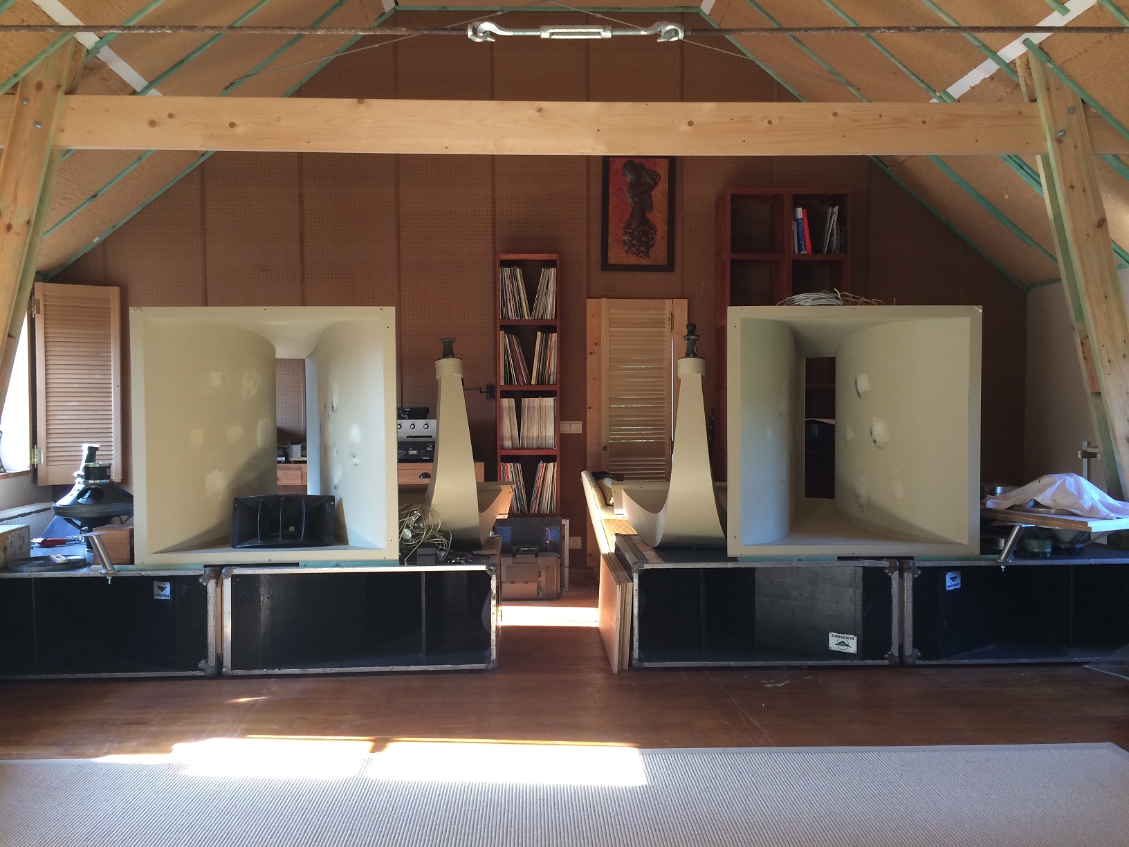

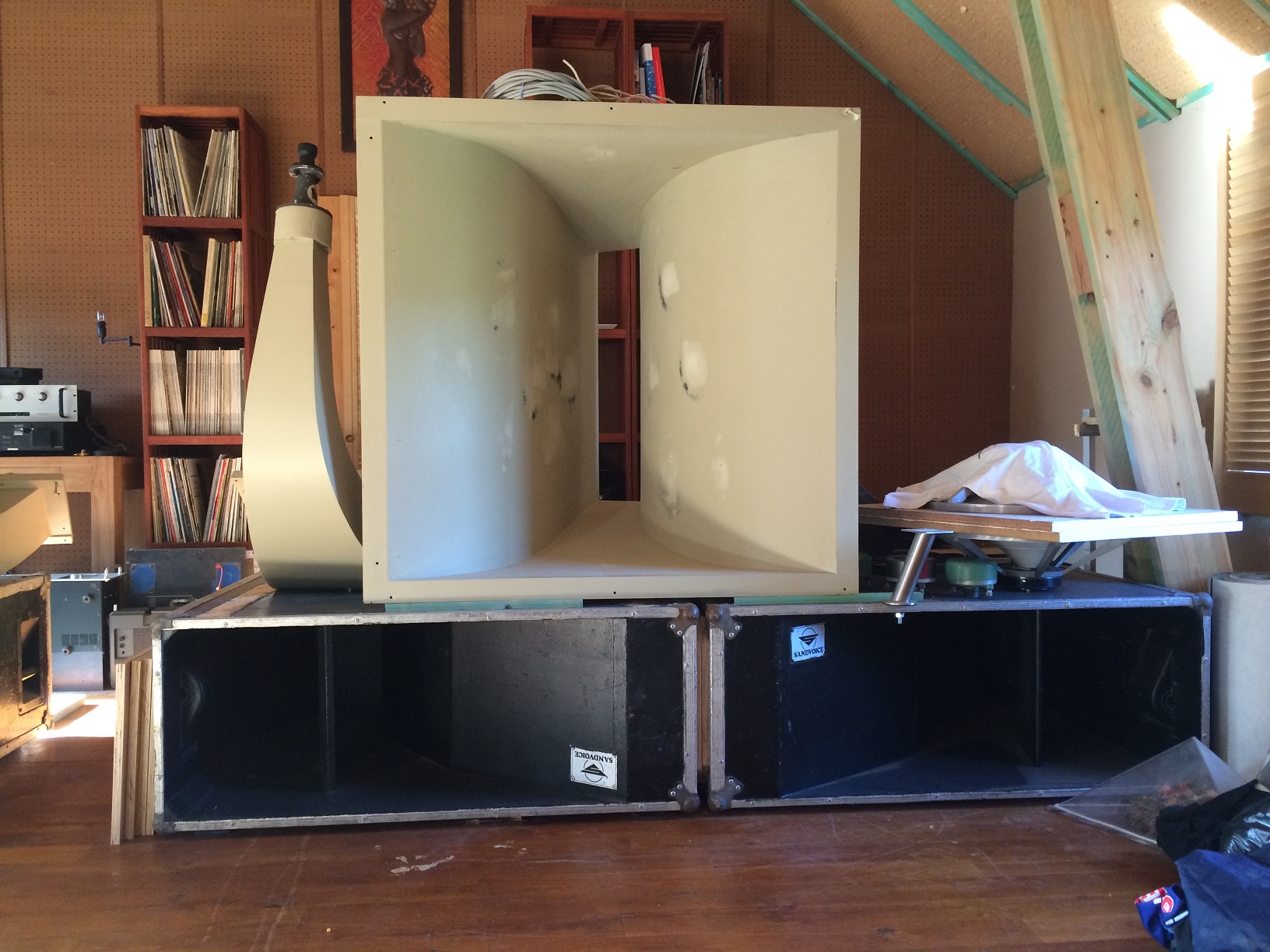

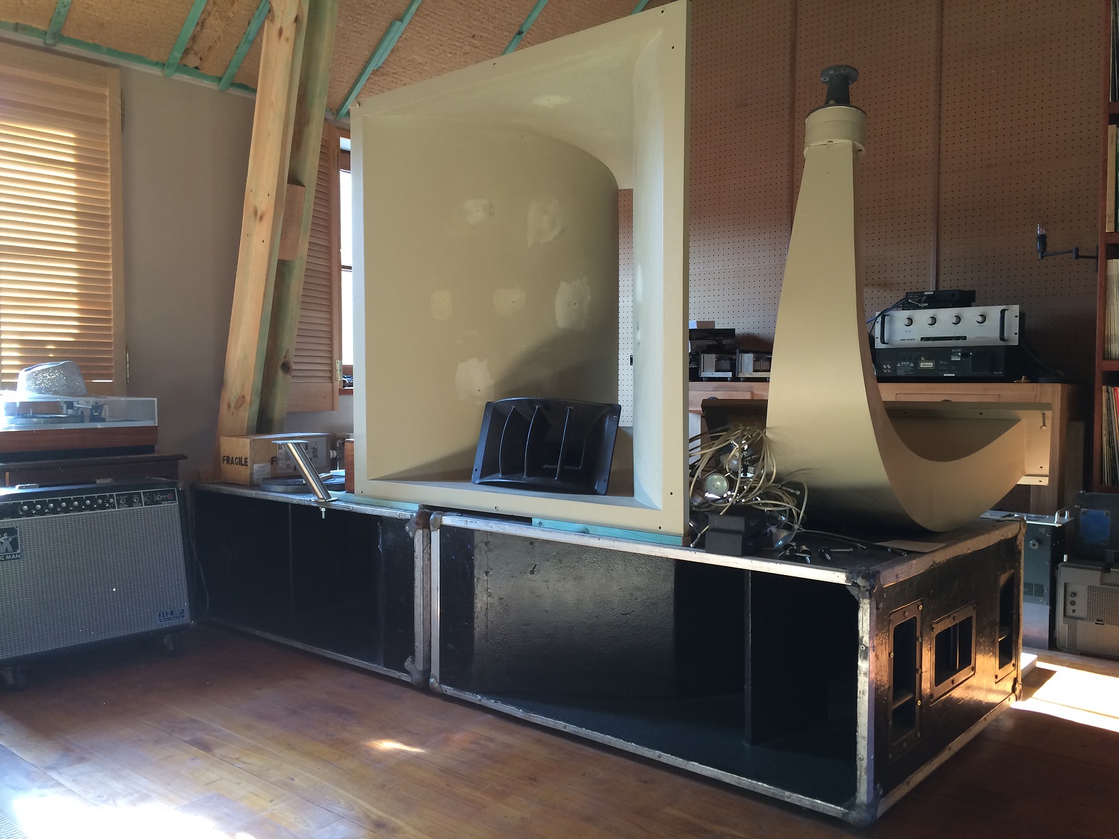

Olivier Bonjour,
Il y a quelques temps déjà j'ai effectivement fait des essais très concluants avec ce type de caisson Sbin shéma MARTIN audio S1.
Suite a une amélioration de l'isolation thermique du plafond du local, j'ai tout démantelé et tout a été déplacé et mis en situation plus ou moins définitives (voir photos) mais non encore fonctionnel.
L'intention étant à l'avenir de sabler les caissons de basses (un peu comme le pavillon estrade) avec une structure étanche et démontable.
J'ai quatre altec 416 8A qui attendent de prendre place dans ces Martin.
Lorsque je mettrais tout ce petit monde en route , je ferais un suivi photo de ce que je compte faire....
Mon essais antérieur montrait les caissons entassés par deux; l'idée suivante est de placer les caissons couchés tête bêche pour que les deux ondes fusionnent au centre des enceintes G et D et plus au ras du sol.
Le bas médium sera du coup moins haut en écoute assise.
J'ai tout de suite été très impressionné par le rendu des basses dans la première config, ce qui m'a encouragé à poursuivre dans une configuration plus aboutie pour le grave 40-250hz.(pas plus haut)
Pour celui qui a la place et qui aime un grave rapide ,je pense que c'est une alternative qui vaut la peine d'être essayée.
Cdt,
Marc

https://martin-audio.com/downloads/datasheets/SBindatasheet.pdf
Quelques indications sur les capacités de ces caissons.
Le S1 est le demi du S2 mais les plans sont les mêmes.
L'idée est de remplir de sable en premier lieux toutes les cavités creuses du caisson par des ouvertures pratiquée dans la partie supérieure du caisson couché et de mettre une couche de 5 cm par dessus avant de couvrir par un panneau fermant toute la partie supérieure.
Donc enrober complétement les caissons en dessous ,au dessus et latéralement sauf bien sûr la partie avant et arrière (accès aux Hps et bouche du pavillon)
http://hornplans.free.fr/martin_s2.html

Merci Marc,
c'est nickel, et ta pièce me semble parfaitement adaptée à ta situation et à l'acoustique en général,
