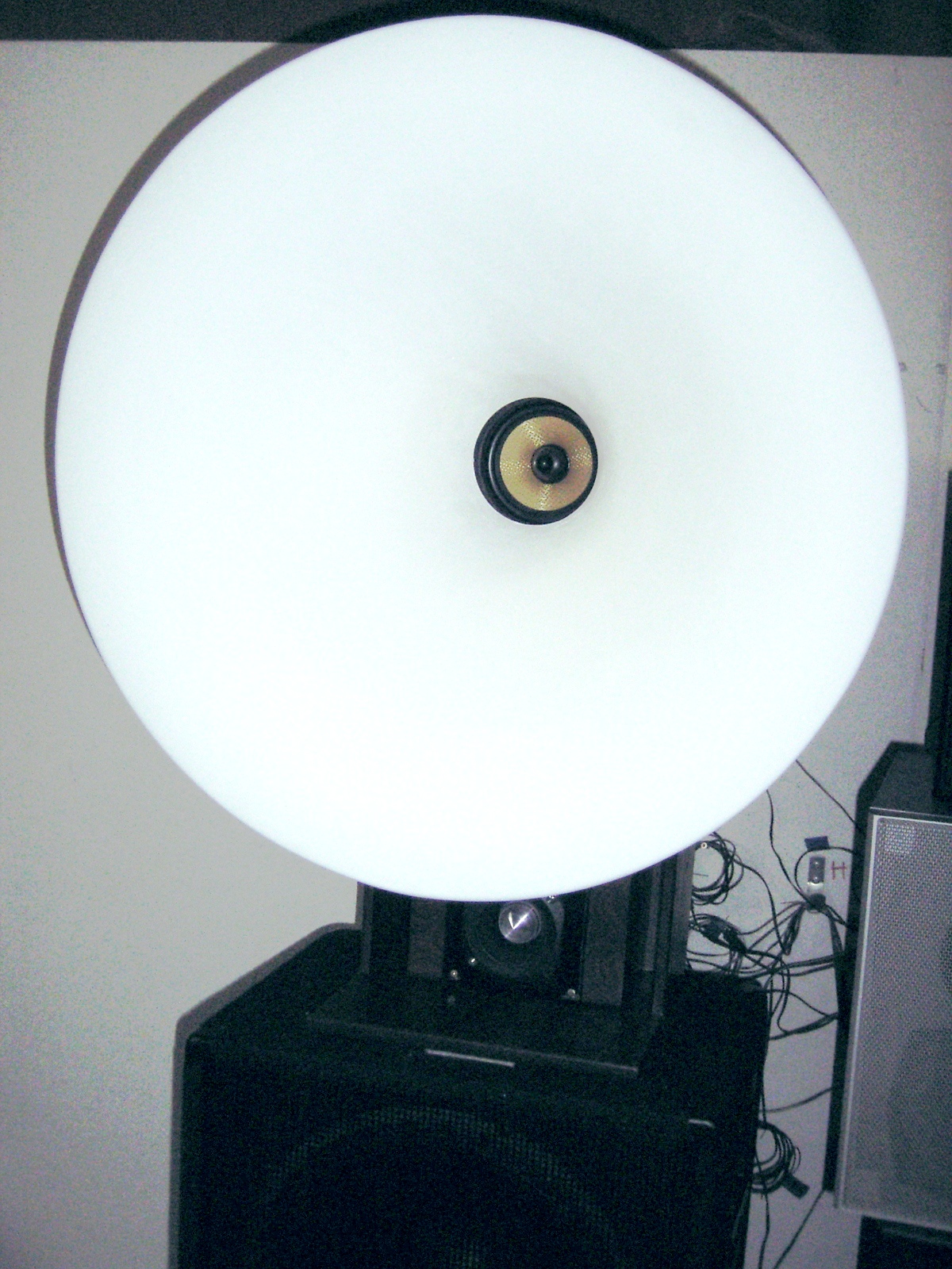

Bonjour, je suis nouveau et si je peut me permettre, moi je fais ça : http://cgi.ebay.fr/ws/eBayISAPI.dll?ViewItem&rd=1&item=220296545003&ssPageName=STRK:MESE:IT&ih=012
Je pense que si vous faite une double charge cloisoné, cela devrais fonctionner
