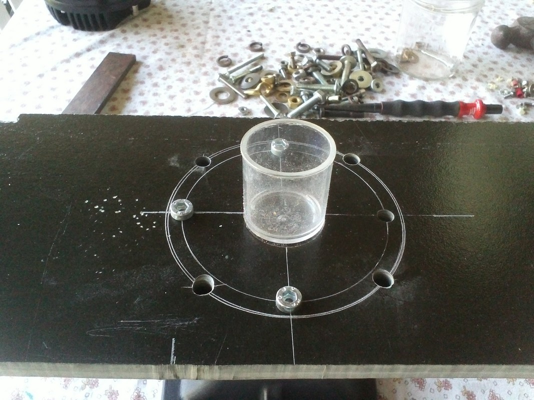

Gabarit prêt au perçage https://forums.melaudia.net/attachment.php?aid=10582
Pointer toutes les lignes qui se croisent (8) avant de percer à l’aide d’un forêt à centrer

Pourquoi ces précautions ? ceci afin d’obtenir une parfaite symétrie entre l’entrée de la gorge du pavillon et le diamètre de 90/91 …..
Vous allez me dire : il est fou ce JR, et ben non !! c’est simplement de la méthodologie appliquée, et ce n’est pas terminé….
Maintenant reste à percer à l'aide d'une fraise spéciale au diamètre de 1,4"     la partie centrale qui servira à centrer la compression et la vitesse adaptée
https://forums.melaudia.net/attachment.php?aid=10585
Dernière touche finale pour valider ce gabarit à l'aide d'un bouchon d'un des flacons de Mme au diamètre exact de 35,5 mm https://forums.melaudia.net/attachment.php?aid=10586
me reste plus qu'à visser ce gabarit avec le centreur sur la couronne du pavillon et contre-percer au diamètre 102 la couronne afin d'y fixer la compression.
Gabarit percé https://forums.melaudia.net/attachment.php?aid=10587

Verdict la tolérance imposée du 1/10 est respectée, ainsi le moteur sera parfaitement centré à la gorge du pavillon, mais c'était pas gagné .
