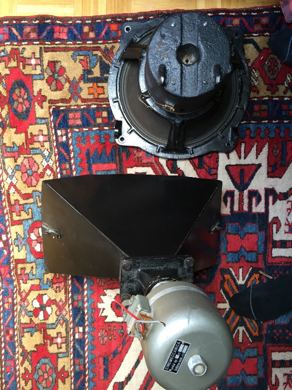

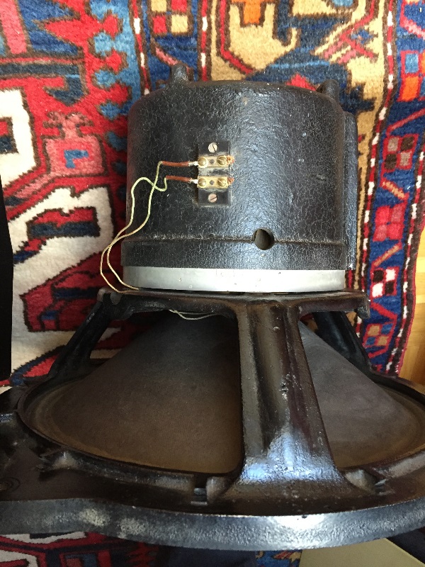

J’ai un ami qui me demande conseils et des informations sur un couple d’HP visiblement très Vintage de marque " Cinemeccanica "
Le HP de Bass est un 30cm à excitation !
D’après nos derniers échanges il tend à me dire que la tension à appliquer à la bobine d’excitation serait d’env. 200 à 300Vdc ce qui me semble assez cohérent si on imagine la date de fabrication de ces éléments

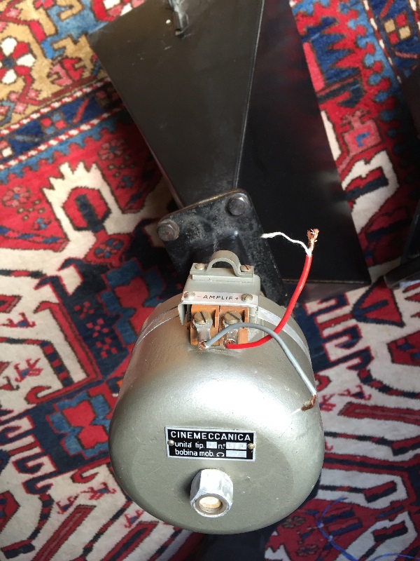

Le moteur à compression à également une impédance de 6Ω
Personnellement, je ne connais vraiment pas et ce sont les seules infos que j’ai à l’heure actuelle.
Peut-être que certains d’entres vous connaissent ces HP et pourront participer et contribuer à informer mon ami, la communauté et moi même
J’ai lui ait demandé une photo de l’arrière des 2 éléments !
Salutations. Tony

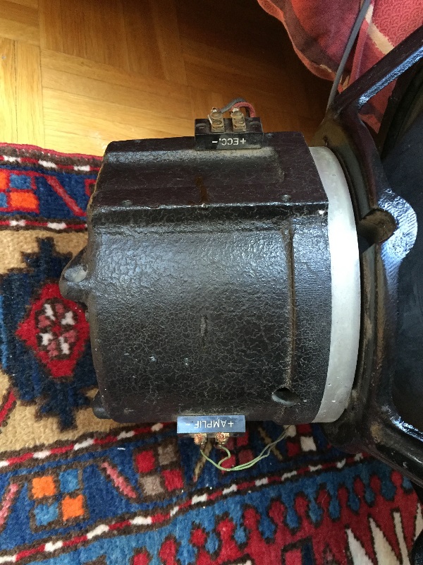

Voici quelques autres vues
RE: Qui connais les HP " Cinemeccanica " - Julien - 21/05/2015
Salut,
je n'ai pas d'info spécifique sur ces HP? mais ce type de ''woofer'', ça consomme dans les 30-35W d'excitation DC, comme les jensen et autres Western Electric.
Selon le RDC de la bobine, on en déduit la tension ad'hoc.
P=U*I, U=R*I, évidemment...
Après, sur cette base avec par exemple une alim de labo réglable, on teste cette tension et on vérifie que la température ne s'envole pas. Les culasse sont censées typiquement être tiède à la main après une ou deux heures de fonctionnement.
