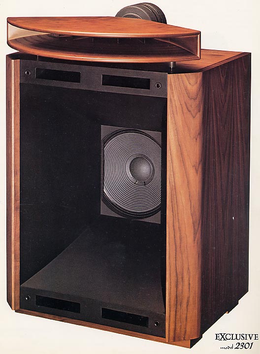

Voici un défi pour Stéfane, notre documentaliste...
Je recherche des informations et si possible les plans côtés de l'enceinte TAD Exclusive 2301.
C'est un petit caisson qui semble équipé d'un 38cm chargé par un pavillon avant et complété par des évents, en haut et en bas.
Je joins une photo trouvée grâce à Google :
Je le trouve jolie et compacte.

Je viens de trouver ceci (en fait, un 30 cm):
"The all horn loudspeaker system developed as a speaker which sounds and reproduces natural admiration, depth of sound, and delicate nuance of a tone.
EW-302 of a 30cm Woofer system is adopted as low-pass.
By adoption of a front row dead horn, it sounds on the play as a horn system, and admiration is demonstrated, and also inside and low-pass thickness is improved by the synergistic effect with a bass-reflex scheme.
Moreover, in EW-302, the network for 2 way H-F is built in.
Driver ED-911 and horn EH-321L is adopted as the mid-high range.
ED-911 is pursuing high-efficiency-izing and wide-range-ization, and is 3 slit phasing plug,The property excellent in the elongation of sound quantity is demonstrated by adoption of the aluminum-alloy diaphragm of a tangential edge, the voice coil of an aluminum edgewise line, and a rear type compression scheme.
since EH-321L is a wooden horn of acer-mono plywood and there are few horn resonances compared with a metals horn, it is natural -- it sounded and admiration is realized.
Although model2301 was usually 2way model building, the variation which combined ET-701 for super-high regions occurred.
ET-701 is the natural rear compression type which sounded and thought admiration as important.

Elle chouette cette enceinte.Cool Les dimensions ont sont comparables à une Petite Onken, mais avec une charge pavillonnée (pratique pour l'alignement des HP).
Je serais curieux de voir des mesures.
Le prix au Japon n'est pas déconnant, par contre, en rajoutant les frais de port, ça doit commencé à casquer.
En tous cas, j'aime beaucoup le concept.
