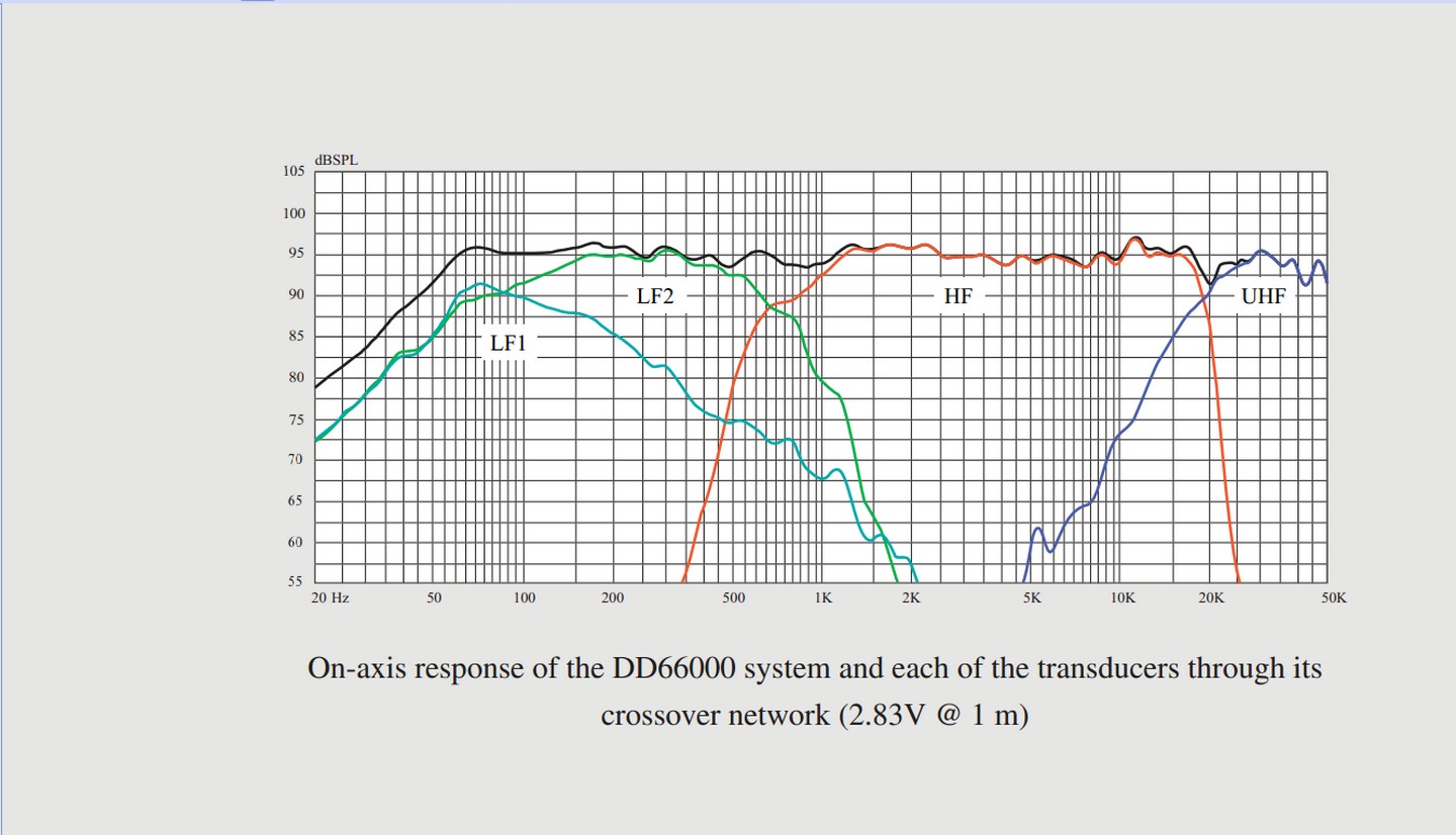

Je voudrais avoir l'avis de nos meilleurs experts sur la solution employée par JBL pour le filtrage de ses enceintes Everest DD66000.
Pour rappel, les deux 38 cm ne montent pas jusqu'à la fréquence relais avec le pavillon de medium. Le premier 38 est coupé à 150 Hz à 6 db et le second à 24 db à 700 Hz (en passif).
Je réfléchis à l'intérêt d'une telle solution avec des Altec 817. Ceci permettrait de raccorder l'enceinte plus facilement avec un pavillon type 1505, tout en renforçant l'impact des basses en dessous de 150 Hz, là ou le pavillon ne fait plus effet.
Personnellement, je compléterais le 6 db avec un 18 db quasi optimal. en coupant le deuxième 515 vers 500 Hz.
La 817 serait complétée dans le bas par un sub.

Jbl a choisi ce filtrage de manière a garder une grande surface emisive (2 hp)dans le grave, tout en ayant la directivité d’un seul haut parleur ce qui permet de raccorder haut (700hz) sans avoir a gérer les lobes secondaire d’une configuration a 2hp.
A 150 hz on peut presque considérer que le grave est omnidirectionnel.(mais tu sait déjà tout ça).
Pour ceux qui ont la flemme de chercher on voit dans cette doc jbl en bas de page les recouvrements des differents transducteurs.
.pdf   Brochure_Everest dd66000.pdf (Taille : 3,41 Mo / Téléchargements : 1.164)

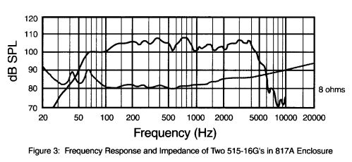

L’efficacité du pavillon ne commence que vers les 100hz comme on peut le voir sur les courbes que tu as posté, on peut aussi craindre un déséquilibre dans le pavillon.
Je trouve aussi que la charge BR de la 817 est moins réussi que la 4550/onken pour un volume a peine inférieur.

Les systèmes à double 38 cm sont en général coupés plus bas que les systèmes types VOT ou Onken 360, du fait de la réponse dite "en peigne" qui semble intervenir à partir de 300 Hz (je n'ai pas vérifié moi même).
L'idée est donc de couper un des deux 38 assez tôt pour permettre un raccordement avec le 1505B à la fréquence habituelle (environ 600 Hz) tout en profitant de l'impact des double 38 entre 60 et 300 Hz.

j'ai utilisé des altec 817 pendant deux en remplacement des vot et pour ma part le gain par rapport aux vot est significatif, le filtrage actif à 650 hz ne pose aucun problème avec le pav 1505 mais pour d'autres raisons j'ai préféré un grand mantaray mr 94. La partie grave des 817 à plus de pêche que la vot et le petit plateau observé sur la courbe de réponse est rattrapé en partie sans correction par le gain de la pièce. Complété par des sub altec 8184 sous 80hz pour rester dans la famille altec on à l'impression d'avoir une vot de course tout en gardant ses qualités tant apprécié par certains. En tout cas quand on aime la vot le 817 ne peut pas décevoir.Mes hp préféré dans ce caisson sont les 515g et 515ghp.

sur mes ALTEC 820 C j'ai testé un filtrage passif ( 180 hz a 6 db et 800 en 18 db pour le hp du haut )séparé pour les deux hp 515 E pensant comme Dominique que la reponse serait meilleur.
je ne suis pas arrivé a obtenir une réponse cohérente du grave, en tout cas en laissant les deux hp jouer ensemble, la réponse est plus propre et peut être plus rapide.
de plus le pavillonnage des hp donne une bosse entre 170 et 200 hz, presque impossible a corriger, cela donne un grave très punchy.
