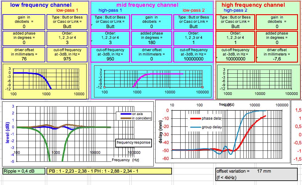

En illustration, une cible de 3/3 possible :
Les coefs du passe bas sont 1 - 2,23 - 2,38 - 1
Du passe haut : 1 - 2,88 - 2,34 - 1

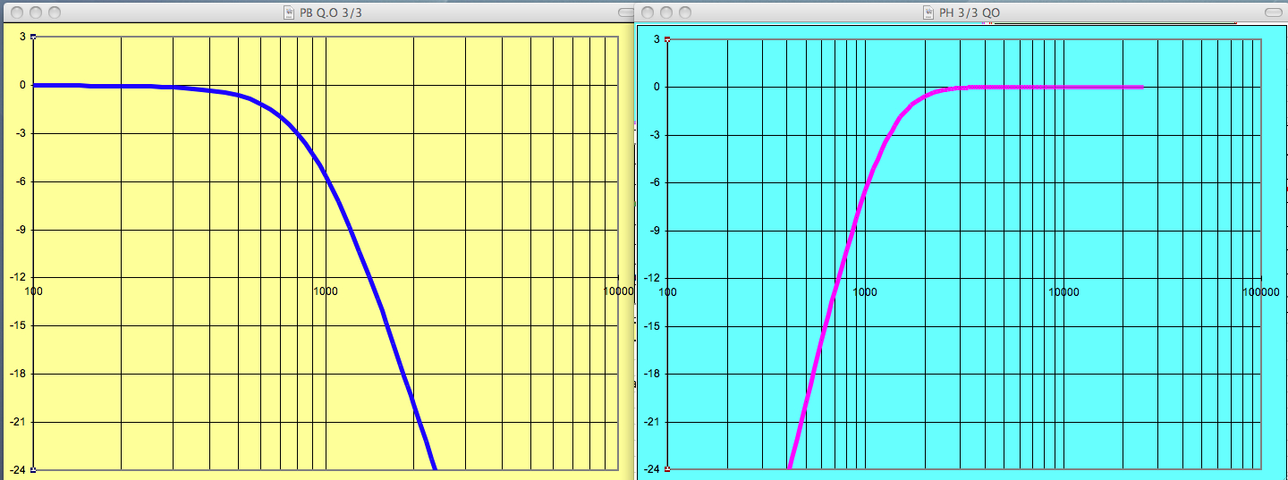

Les courbes résultantes sont visualisées en tirant sur les fenêtres pour les agrandir puis en modifiant l'échelle verticale:

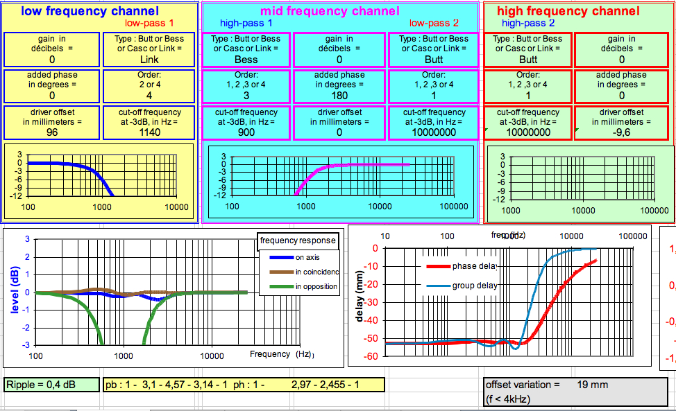

en 4/3 :
coefs Passe bas : 1 - 3,1 - 4,57 - 3,14 - 1
Passe haut : 1 - 2,97 - 2,455 - 1

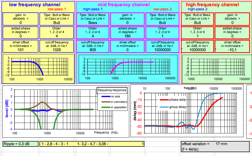

ou en 4/4 :
passe bas : 1 - 2,8 - 4 - 3 - 1 ( donc encore proche d'un L-R )
passe haut : 1 - 3,2 - 4,7 - 3,08 - 1
