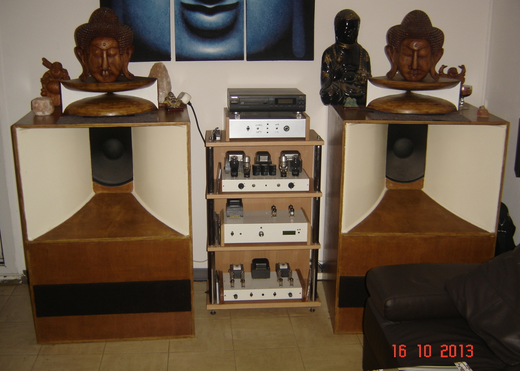

Mon humble système est presque entièrement DIY , le seul maillon "usine"
étant le drive qui est un vieux lecteur CD de récupération modifié à ma sauce
Au niveau enceinte, ce sont des caisses de type bien connu ici , "VOT"
et de deux pavillon "Araï" 1", les deux équipés de haut-parleurs Celestion
un Truvox TF1525 et une CDX1-1745 par voie
Une petite photo

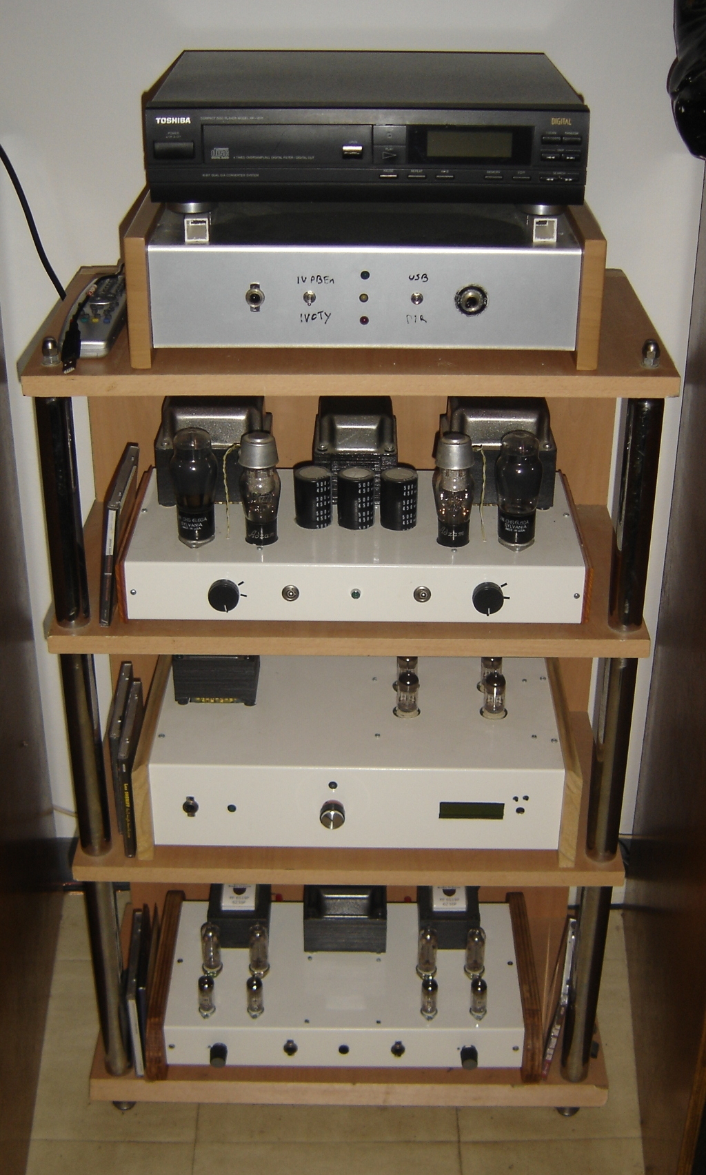

Ces enceintes sont remuées par deux amplis à tubes qui suivent un filtre actif
à tubes de pente 6 dB qui suit un convertisseur à tubes ou transistors de type
"Super Grille Commune" alimenté par le drive
En détail de haut en bas sur la photo ci-dessous
Le drive
Le DAC avec réception Spdiff par Dir9001, réception USB par PCM2707 (44.1 ou 48 Khz)
le flux I2S est dirigé vers un TDA1543 qui alimente soit un I/V à tubes (6F12P)
soit un I/V à transistors tout deux sur base de la topologie SGC
Un single-end de 6L6GA avec contre réaction de cathode et alimentation stabilisée et régulée des écrans , entrée sur 77 (pentode), transformateur de sortie et d'alimentation ( TRS et TA ) calculés et bobinés maison
Le filtre actif 2 voies sur schéma Audio Research ARC-EC2 à base de 6N2P-EV
avec 4 fréquences de coupure sélectionnables
ainsi qu'un sélecteur de sources et son potentiomètre de volume motorisé avec télécommande RC5
Un push-pull de 6S19P avec un déphaseur longue queue de 6Z38P,emploi de sources de courants dans les cathodes de finales et de "Partition noise Kiler" dans les écrans du déphaseur,
les TRS et TA sont calculés et bobinés maison ici aussi

RE: Présentation de mon système et moi - Dominique-Tanguy - 17/10/2013
Bonjour Christophe,
Très content de te voir avec nous ! Une VOT de plus... Bienvenue !
