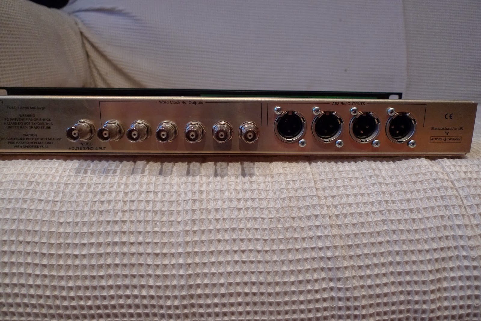

Le tous est synchronisé par un ART SynGen
http://1.bp.blogspot.com/-cORVssVeFZw/UkBm2rQ1I4I/AAAAAAAACqU/v3JiKKW4jS8/s1600/P1040893.JPG
