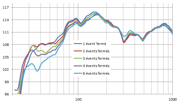

Hier matin (dimanche 14 avril) lors de la rencontre Mélaudia à Rueil, nous avons pu effectuer des mesures rigoureuses de l'effet du bouchage d'un à 6 évents de l'enceinte Grande Onken.
Nous avons ainsi pu vérifier comme nous l'avions déja établi il y a quelque temps, que le fait de boucher les 2 évents du bas de l'enceinte ONken de Mélaudia avait un effet bénéfique sur l'extension de la réponse ans le grave et sa régularité.
Voici un graphique qui permet de comparer les réponses de l'enceinte Onken quand on bouche de 1 à 6 évents.
Bien entendu cela doit dépendre des haut-parleurs et n'a pas un caractère d'universalité.
Un certain consensus parmi les auditeurs est pour dire que par rapport à il y a un an ou plus le grave du système utilisé par Mélaudia était devenu bien meilleur. Il faut dire que nous utilisons maintenant deux haut-parleurs très bien appairés.

Est il possible de comparer le graphique avec l'Onken utilisant tous ces évents ?

On a bien fait une mesure de la grande Onken avec tous les évents ouverts mais pas dans les mêmes conditions de distance du micro et de niveau. On ne peut pas la caler avec les autres qui sont faites rigoureusement dans les mêmes conditions
Mais la tendance que nous observons quand on passe de 2 évents bouchés à 1 évent bouché sur les courbes de mon message précédent se confirme lorsque'on passe à aucun évent bouché c'est à dire que la coupure basse à tendance à remonter pour passer au dessus de 40Hz lorsque tous les évents sont ouverts.
Mais plus qu'une simple question de fréquence de coupure basse du bass-réflex c'est surtout la question de l'amortissement qui importe. On peut dire qu'avec les haut-parleurs Altec de Mélaudia et dans ces grandes Onken, l'amortissement semble optimal avec 2 évents bouchés alors que lorsque tous les évents sont ouverts on a une bosse plus prononcée vers 90Hz et le son devient plus "boom-boom" .
Comme le disait Jacques Mahul, "un haut-parleur donné, une enceinte bass-réflex donnée"...
