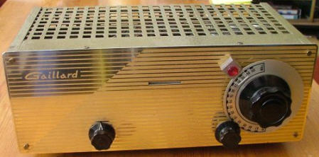

GAILLARD - Julien - 01/09/2008
Gaillard est une marque française des années 60 assez peu connue.
Elle a cependant fabriqué des tuners (3 modèles) de bonne réputation, de la même veine que les modèles ESART, mais qui sont nettement plus rares. La marque fabriquait également les amplis associés avec réglage de tonalité et d'aspect identiques.
Il s'agit de tuner FM seulement, dans des boîtiers métalliques à perforation carrée assez reconnaissable et équipés de gros verniers de réglage de fréquence.
Couleur dorée pour le FM-61 ''7 lampes et deux diodes''.
Ces tuners étaient, selon les publicités de l'époque ''adoptées par la RTF'', certainement comme appareils de contrôle des émissions.
Je dispose d'un FM-61 qui fonctionne parfaitement.
Voici un article de la revue ''radio constructeur et dépanneur TV'' de 1962 (N°182) qui détaille le schéma de ce tuner ''collector''.

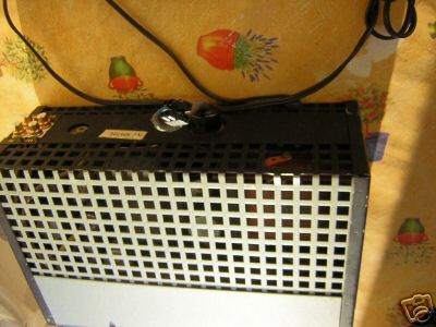

ampli de puissance PP EL34
photos :
transformateur de sortie Millerioux XH261B

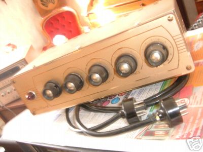

ampli intégré
photos :

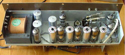

tuner FM61
photos :
Voir le premier message de Julien, ci dessus.

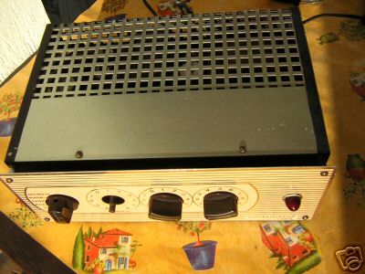

tuner pro "RTF"
photos :
