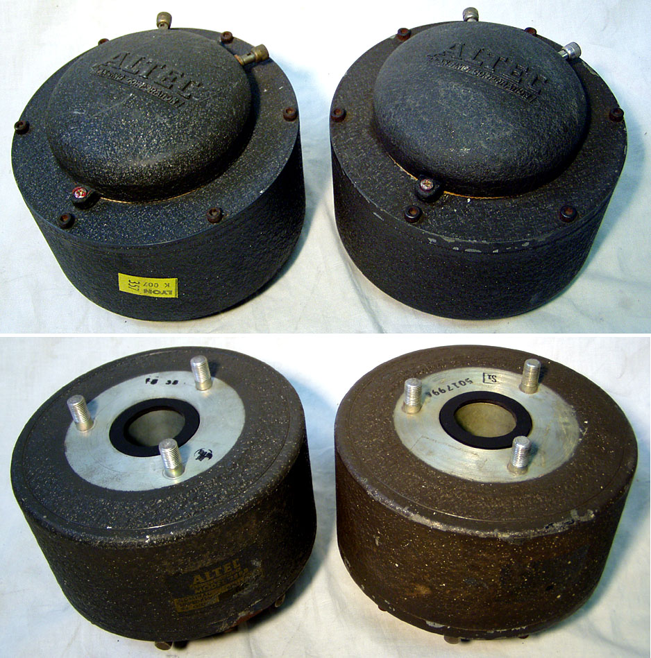

Altec 30166 - différents modèles - Dominique-Tanguy - 01/11/2012 Bonjour à tous, Ce sujet intéressera sans doute peu de monde, car cet adaptateur Altec semble utilisé uniquement sur les pavillons 1505 et 1803 et les moteurs de la famille 288. Ces moteurs sont équipés d'un petit joint plat qui affleure au niveau de la gorge. Certains adaptateurs 30166 présentent une surface de montage avec le moteur complètement plane, rendant le joint du moteur inopérant. D'autres 30166 sont équipés d'une bague qui dépasse légèrement pour comprimer le joint lors du montage. Je remarque que dans ce dernier cas, même en serrant à un couple élevé, la face du moteur ne touche pas la surface de l'adaptateur. Retrouve t'on ce même principe avec d'autres moteurs que les Altec ? Cordialement, Dominique-t |
