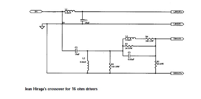

J'ai utilisé pendant plusieurs années le filtre "Hiraga" dont le schéma avait été publié par la revue "Soundpractices".
Le schéma comportait un circuit de compensation destiné à faire fonctionner les VOT et le 1505B en deux voies.
Je n'ai jamais été convaincu du résultat, mais à l'époque, je n'avais aucun moyen pour mesurer le filtre.
Je travaille actuellement sur mon filtre passif série et mes mesures récentes du 1505B semblent montrer que, même en utilisant un tweeter, il serait intéressant d'égaliser le 1505B.

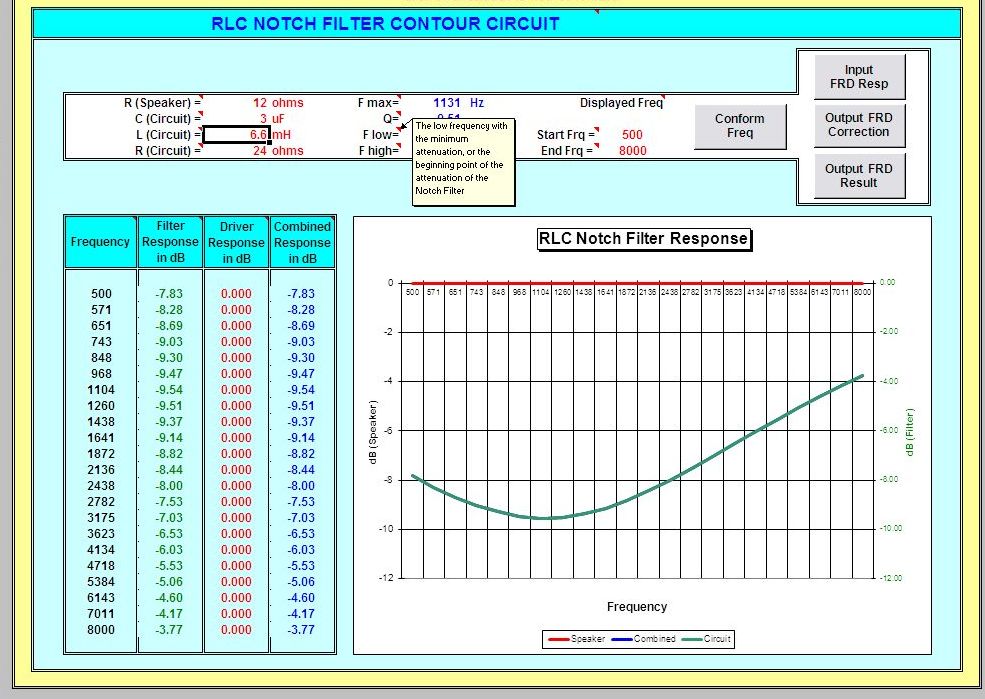

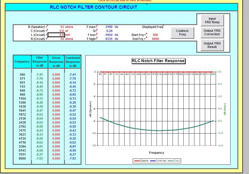

En travaillant sur un réseau RLC, je calcule des valeurs qui semblent assez différentes de la publication de Soundpractices. Pour une même valeur de self et de résistance (6,6 mh et 24 Ohms avec un 291-16, impédance réelle de 12 Ohms), la valeur de C de Sounpractices (0.8 uF) donne une courbe qui ne correspond pas à l'effet voulu. Par contre, en augmentant C (ici 4 uF), ça commence à s'améliorer...
Est-ce que je fais une erreur quelque part ?

Je pense que ce retour d'expérience devrait être utile pour tout audiophile désireux de se lancer dans l'aventure VOT avec 1505B. Après de multiples mesures en extérieur, complétées de mesures sur l'enceinte complète en intérieur, pour affiner, j'ai déterminé les valeurs suivantes pour le circuit d'égalisation d'un 1505B équipé de 291-16A (identiques aux 288C) dont l'impédance mesurée (et linéarisée) est de 12 Ohms:
- L = 6,8 mH
- R = 18 Ohms
- C = 10 uF

Pour info, je publie deux courbes mesurées en extérieur avec le micro à 2 m. On voit ce qu'apporte l'égalisation en RLC. La valeur finale est de 6,6 mH, 10uF et 18 Ohms.
Je ne comprends pas d'où sort la valeur de 0,8 uF publiée par Soundpractices...
