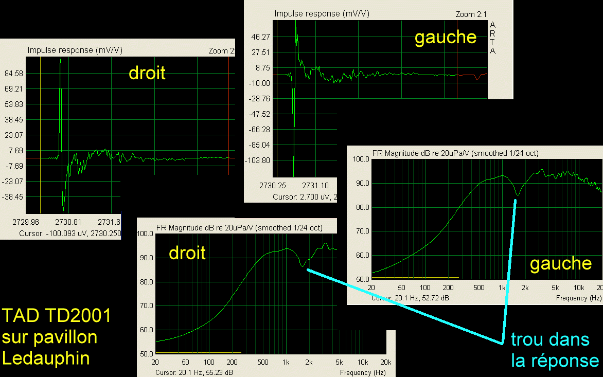

Lors du week-end Mélaudia des 29 et 30 octobre 2011 nous avons, entre autres, réalisé des mesures des TD2001 montées sur les pavillon Ledauphin de Mélaudia.
Comme il est bien connu, le moteur à chambre de compression TAD TD2001 a une réponse qui présente un trou autour de 1700Hz lorsqu'il est controlé en tension.
On retrouve ce trou dans la réponse des TD2001 gauche et droite de Mélaudia montées sur pavillon Ledauphin.
Réponse des TD2001 sur pavillon Ledauphin de Mélaudia:
Mais alors que classiquement l'amplitude de ce trou dans la réponse dépasse rarement 3 décibels elle est içi plus près de 10 décibels. Ce peut-il que les pavillons Ledauphin de Mélaudia exacerbent ce défaut de la réponse du moteur? (On sait que les pavillons de Mélaudia n'ont pas une très bonne construction et notamment à la gorge...).
Un trou de 10dB est forcèment audible, dès lors il n'est pas étonnant qu'on n'ait jamais obtenu des résultats corrects dans le médium avec ces pavillons lors des écoutes à Mélaudia.

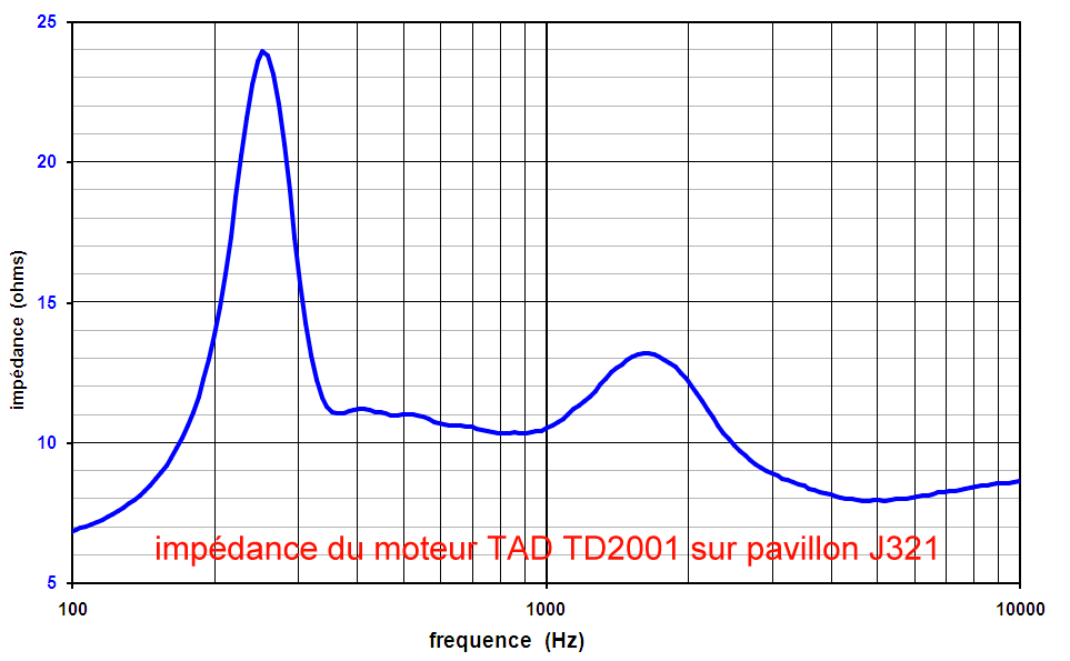

Je crois qu'il faudrait prendre en compte la courbe d'impédance réelle du moteur TAD TD2001 monté sur le pavillon Ledauphin.
A défaut tu dois pouvoir t'inspirer de la courbe d'imépdance de la TD2001 montée sur pavillon Musique Concrète J321. Voir ci contre.
Comme tu le vois entre 350Hz et 1200Hz l'impédance est assez cosntante et plutôt proche de 11 ohms.

L'origine du creux vers 1700Hz dans la réponse du moteur à chambre de compression TAD TD2001 est parfaitement expliqué par dans son concepteur (Kinoshita) dans un article du JAES décrivant la conception de ce moteur à diaphragme en béryllium : c'est la cavité arrière de la bobine.
Son action se manifeste aussi sur la courbe d'impédance et celle ci a une forme directement en relation (inverse) avec la forme du creux dans la réponse. Cette interférence entre l'action de la cavité et l'émission par le diaphragme se fait en une fraction de période dans l'intervalle de fréquence du creux.
C'est pourquoi avec la TD2001 (mais il doit exister d'autres moteurs ayant ce même comportement) on peut corriger ce creux en mettant à profit la présence de la bosse sur la courbe d'impédance (qui contrairement à ce que disent certains n'est aucunement dûe au hasard ).
Concernant la TD2001 je ne vois aucun inconvénient à l'usage d'un tel atténuateur.

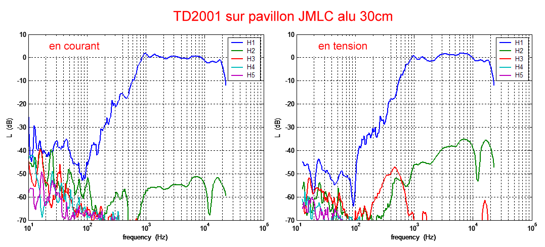

Je rappelle toutefois que les non linéarités de réponse dues à la bobine dans le champ magnétique (back fem, etc...) sont réduites quand on contrôle le haut-parleur en courant plutôt qu'en tension.
Voir à ce titre les mesures, à même SPL d'une TD2001 sur pavillon alu (pavillon Le Cléac'h fabriqué par Fredéric Fontaine) contrôlée en courant puis en tension.

C'est très étonnant ce trou, j'ai pas du tout ça sur les miennes ni là, ni en haut d'ailleurs, le comportement dans l'aigu est différent.... vous êtes sûrs que c'est des Ledauphin, pas des Lemarsouin, peut être ou des Lotarie;
