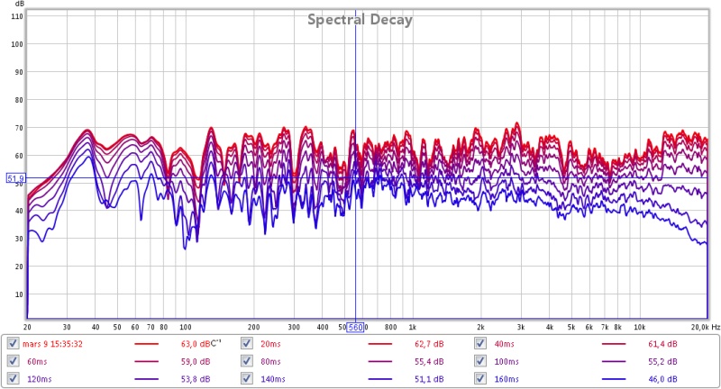

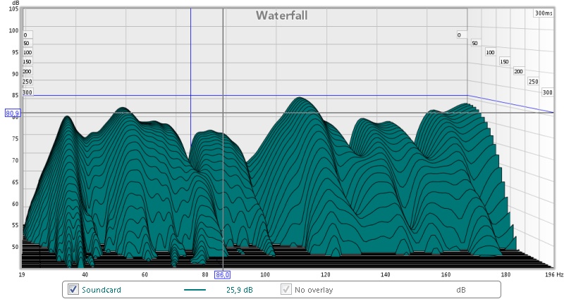

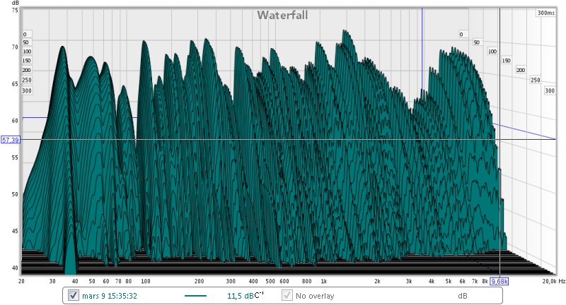

Bonjour Jean-Michel, bonjour à tous,
J'utilise REW et j'ai sorti ce graphe joint!
C'est bon, moyen ou mauvais?
RE: Resonnance pièce dédiée - jf65 - 08/03/2011
pas mal du tout à mon avis
RE: Resonnance pièce dédiée - jeanmichellcl - 08/03/2011
gebesoft a écrit :Bonjour Jean-Michel, bonjour à tous,
Bonjour Gérard,
Si je ne m'abuse ce n'est pas un waterfall obtenu à partir d'un "constant spectral decay" (CSD) mais à partir d'un "burst decay", c'est à dire que l'échelle des temps est exprimée en nombre de périodes à chaque fréquence.
Cela a l'air plutôt correct mais sous 200Hz, ce type de mesure est très dépendante de la position du microphone dans la pièce.
Si tu as une réponse impulsionelle en .wav, tu peux la mettre en fichier attaché et je l'étudierai avce ma routine Matlab en ondelettes.
Cordiales salutations,
Jean-Michel Le Cléac'h

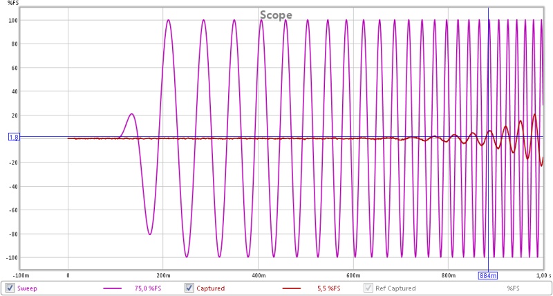

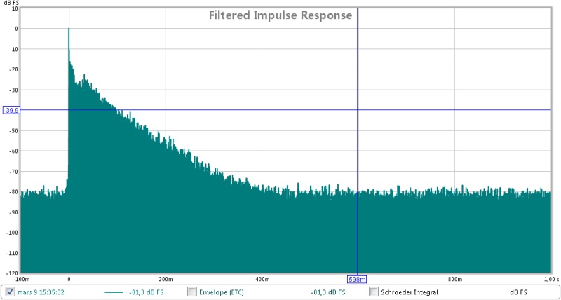

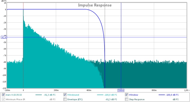

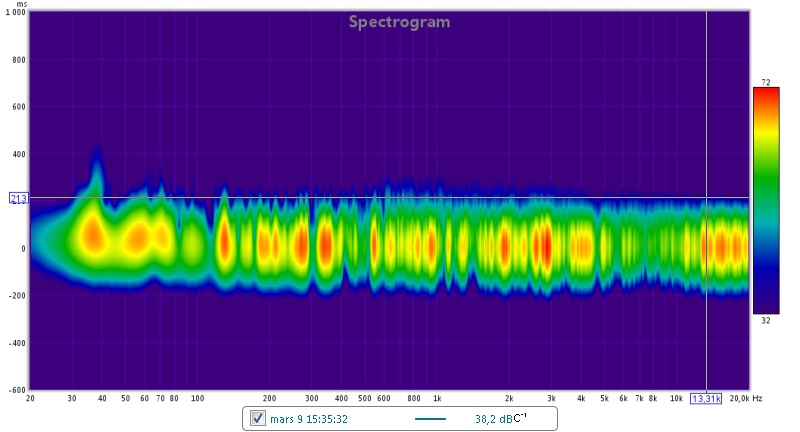

RE: Resonnance pièce dédiée - gebesoft - 09/03/2011
Encore quelques photos de mesure de mon système
