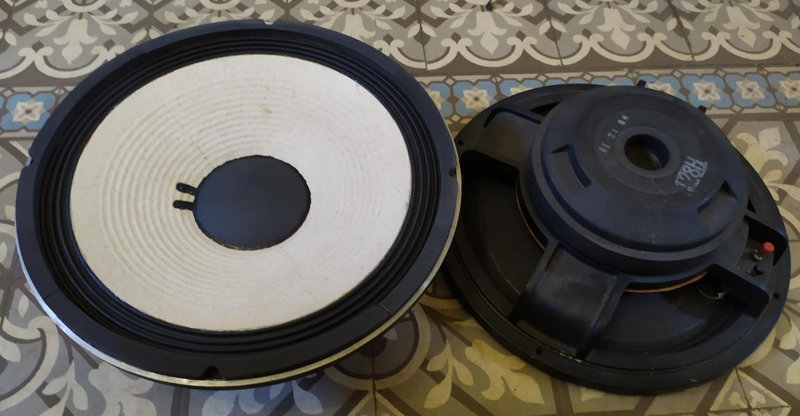

RE: Choix d’un 30 cm pour grave en bass-reflex - Cyrille-Audio - 22/03/2026
(22/03/2026-11:19:59)dechab58 a écrit : perso j'ai une paire de 4412 qui peuvent être vendues pour elles mêmes (les tweeters fonctionnent mais sont à rénover)
Ce sont de bonnes enceintes.
(22/03/2026-11:19:59)dechab58 a écrit : mais elles pouraient aussi servir de base pour utiliser leur 30cm (+ caisse)
Un peu dommage de les sacrifier.
J'ai une paire de 128H que je me gardais sous le coude, si jamais.
(22/03/2026-11:19:59)dechab58 a écrit : On a une base sympa, grave JBL dans un petit volume...
Volume trop petit contraint par le cahier de charges "monitor".
Dans les "white papers" Harmann conseille 70L accordé à 30Hz.
Si je prend en compte les T&S des miens (membrane aquaplass) je visais plutôt 55L. Leur évolution LSR32 sont à 50L.
(22/03/2026-11:19:59)dechab58 a écrit : filtre passif coupant à 800Hz de mémoire.
J'ai refiltré des 4411a à 300-3000 LR24, monté dans 125L clos, cela fonctionne fort bien.
Les LSR32 sont filtrée à 250-2200 et sont beaucoup plus linéaire que les 4311/4412 d'origine.
(22/03/2026-15:52:20)dechab58 a écrit : En effet superbe enceintes, le tweeter a un défaut, il y a un amortissant en mousse sous la membrane titane. Et cet amortissant devient du goudron liquide en vieillissant.
Ça bloque l'entrefer...
Les plastique d'époque.
Comme dans les caméra S8 grand public, ou mon vieux Fujica : les mousses disparaissent.
(22/03/2026-15:52:20)dechab58 a écrit : Je ne peux pas les vendre en l'état, j'ai nettoyé / remonté/  les tweeters, ça marche, mais je ne peux pas en garantir la tenue dans le temps.
Il reste possible de remplacer les tweeters.
(22/03/2026-15:52:20)dechab58 a écrit : Par ailleurs ces tweeter sont super, les cymbales sonnent "métal" / un plaisir !
Ce sont de très bonne enceintes, surtout avec un filtre revu.
(22/03/2026-15:52:20)dechab58 a écrit : Et surtout... je n'ai plus de place chez moi, à moins de faire de mon salon un "musée de l'audio" ... Or je suis d'abord mélomane... et audiophile ensuite...
Ah ça.
J'ai aussi trop de truc qui traîne.
(22/03/2026-15:52:20)dechab58 a écrit : Pour la petite histoire, les 4412a qui ont suivi, ont un nouveau tweeter, toujours titane.
Et sur cette nouvelle version la membrane est interchangeable...
Il est aussi possible de passer sur un dôme titane, ou magnésium Audax, la réponse est plus linéaire.
(22/03/2026-15:52:20)dechab58 a écrit : Détail : Le HP grave a une membrane noire / pas la blanche...
La membrane "blanche" était la version L100, un peu plus lourd.
Le 128H est bien foutu pour l'époque, je n'ai pas mesuré Le(x), mais noyau T, et spider performant bien qu'un peu souple.

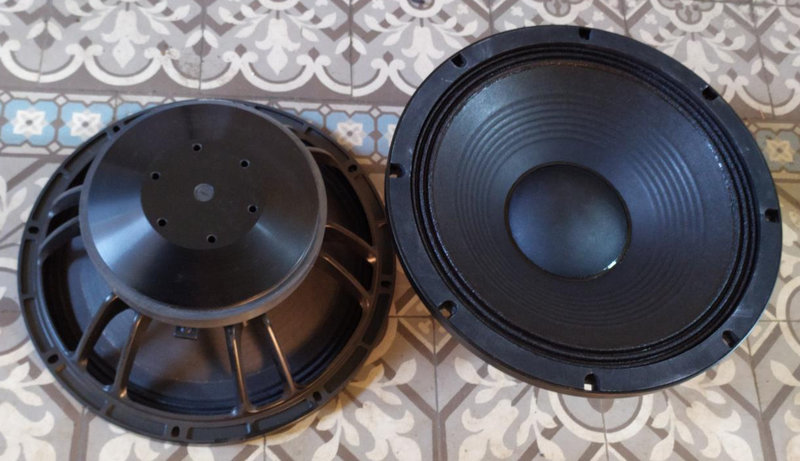

J'ajoute dans la liste, car cela peut en intéresser plus d'un :
- 18 Sound 12NLW9300
- B&C speakers 12FG100
- BMS 12N630 (version néo du 12S330, j'en ai monté une paire dans le stack bass du frangin)
Mes critères sont :
Noyau T
bague de démodulation
suspension intelligente (donc pas de M-roll)
Fs/Qes entre 80 et 110.
