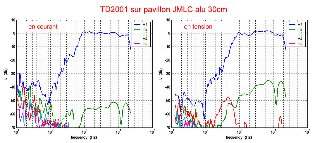

Voici des résultats de l'analyse, faite à ETF2010 de la TAD TD2001 de Mélaudia sur le pavillon J321 de couleur noire offert par Marco Henry à Mélaudia .
On verra que la cavité située en arrière de la bobine et qui stocke, résonne vers 1600Hz et restitue l'énergie avec retard et dont on sait qu'elle a un effet important sur la courbe d'impédance électrique de la TD2001 a aussi un efeft sur la courbe de phase, la courbe de retard de groupe et la courbe de réponse. Elle a aussi un effet visible en trois points des spectrogrammes (les zones limitées par un trait noire résultent d'une soustraction du spectrogramme de la TD2001 controlé en tension avec le spectrogramme de la TD2001 controlé en courant).
L'effet de l'inductance de la bobine est aussi bien visible sur plusieurs de ces courbes. Le controle en courant permet d'en minimiser les effets et d'obtenir une réponse plus linéaire (et descendant de manière douce et non abrupte dans l'aigu). D'autre part, le contrôle en courant, permet de diminuer la distorsion au dessus de 2000Hz.
On verra également ci-après le résultats de mesures effectuées à Bezons en 2009 sur le pavillon en aluminium de Frédéric Fontaine chargeant la TAD TD2001 (attention dans ce cas la mesure est faite avec le filtre passe-haut).
