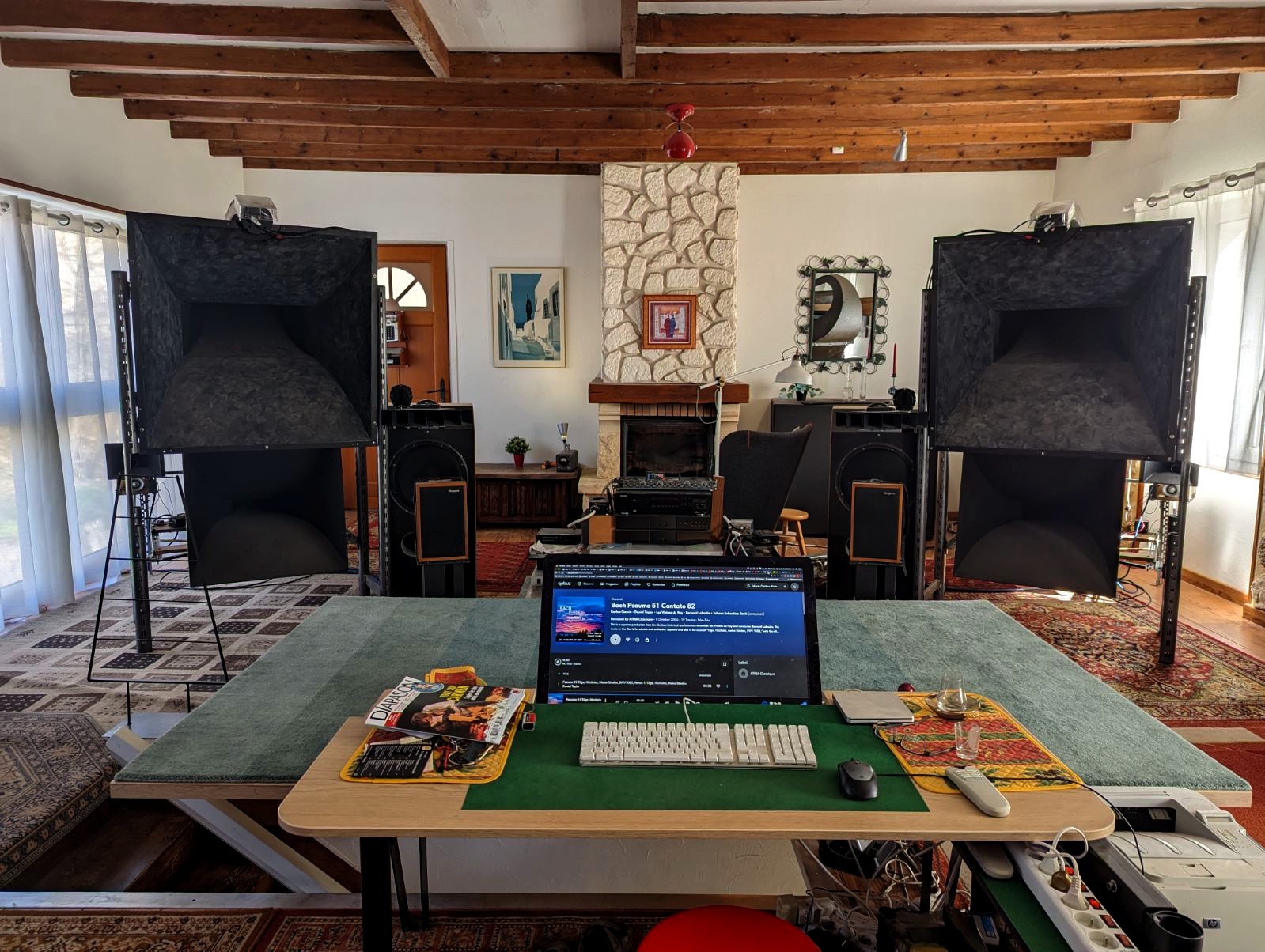

Sur la photo, vous voyez trois systèmes juxtaposés, installés dans 50 m2/150m3, déménagés de Lyon en 2023. Ces trois systèmes ont divers points communs :
-un caisson de basses avec deux 46 JBL spéciaux, au fond à droite de la cheminée, amplifié lourdement.
- un système de filtrage actif analogique (Rane) avec finitions en passif sur les voies supérieures, des multiamplifications divers en tubes et transistors : Hiraga Lectron 30 w, EL 84 de 1 watt, etc...
Donc, aller chez Denis c’est la possibilité d’écouter trois systèmes:
Petit système : caissons basses + LS3/5a : ca fonctionne parfaitement, ca donne une dimension et une profondeur aux LS35 absolument surprenantes. On a essayé divers amplis dont un vieux RCA Victor transistors, un Pionner classe D ancien, un Audiophonics classe D assez récent et un ampli DIY à mosfet de « Jeff », réparateur audio lyonnais bien connu : le Jeff redonnait particulièrement bien les timbres et a eu ma préférence. Le Pionnier métallisait le son, finalement décevant. Le RCA était bien charpenté et l'Audiophonics était étonnant de rendu pour un prix très contenu.
Moyen système : caissons basses + enceintes DIY avec 38 Beyma Mi I00 + compression Radian 950 sur pavillons en carton maison + Tweeter JBL 2405. Ce système a ceci de particulier que le 38 est présenté comme un HP de mid qui descend à 100 hz et surtout monte à 4000 hz en quasi ligne droite, un truc improbable pour envoyer fort en sono mais qui bien utilisé est super en audio, il n'est hélas plus produit par Beyma. Denis utilise donc ce 38 de 100hz à 3000hz, il en est très étonné lui même. L'ensemble est très réactif, rapide, précis. C'est selon Denis le rapport prix/encombrement/rendu le plus favorable/surprenant.
Gros système : caissons basses + deux 38 Beyma autre référence que ceux du dessus + plus deux pavillons Sato (les plus grands) avec compressions BMS + deux pavillons Western Electric fait maison en métal avec compressions BMS + deux compressions Radian 950 sur petit pavillon + deux 2405 JBL. Le tout en multiamplification diverse, avec multisécurité sur les flux électriques.
Que dire? C'est énorme. Un sentiment de puissance sans limite, on monte le son avec toujours plus de détails qui viennent de loin mais aucune saturation ou talonnage, ni agressivité. On s’est régalé avec plein de trucs (Handel, Rassinfosse, Sephardica…), dont du mono années 40 type grand orchestre jazz : monstrueux.
C'est super, mais peu reproductible chez tout le monde en termes de place, et surtout en termes de savoir faire et de mise au point : connaissance du matos, des condos, oreille affutée...
Le filtre Rane analogique assez sensible faisait bien sentir une différence entre une coupure à 700 et à 900 entre les Sato et les WE. Le top (peut être momentané car l’évolution est permanente) a été atteint lors du réglage de cette coupure finalement à 300 : moins de Sato, plus de WE. Avec ce réglage, le gros système est devenu aussi précis que le système moyen (qui est très compétitif) mais énorme. Il est quand même dingue de constater que les 46 font schématiquement de 0 hz à 80, les 38 jouent de 80 à 140, les Sato de 140 à 300, les WE de 300 à ???…. c’est de la dentelle.

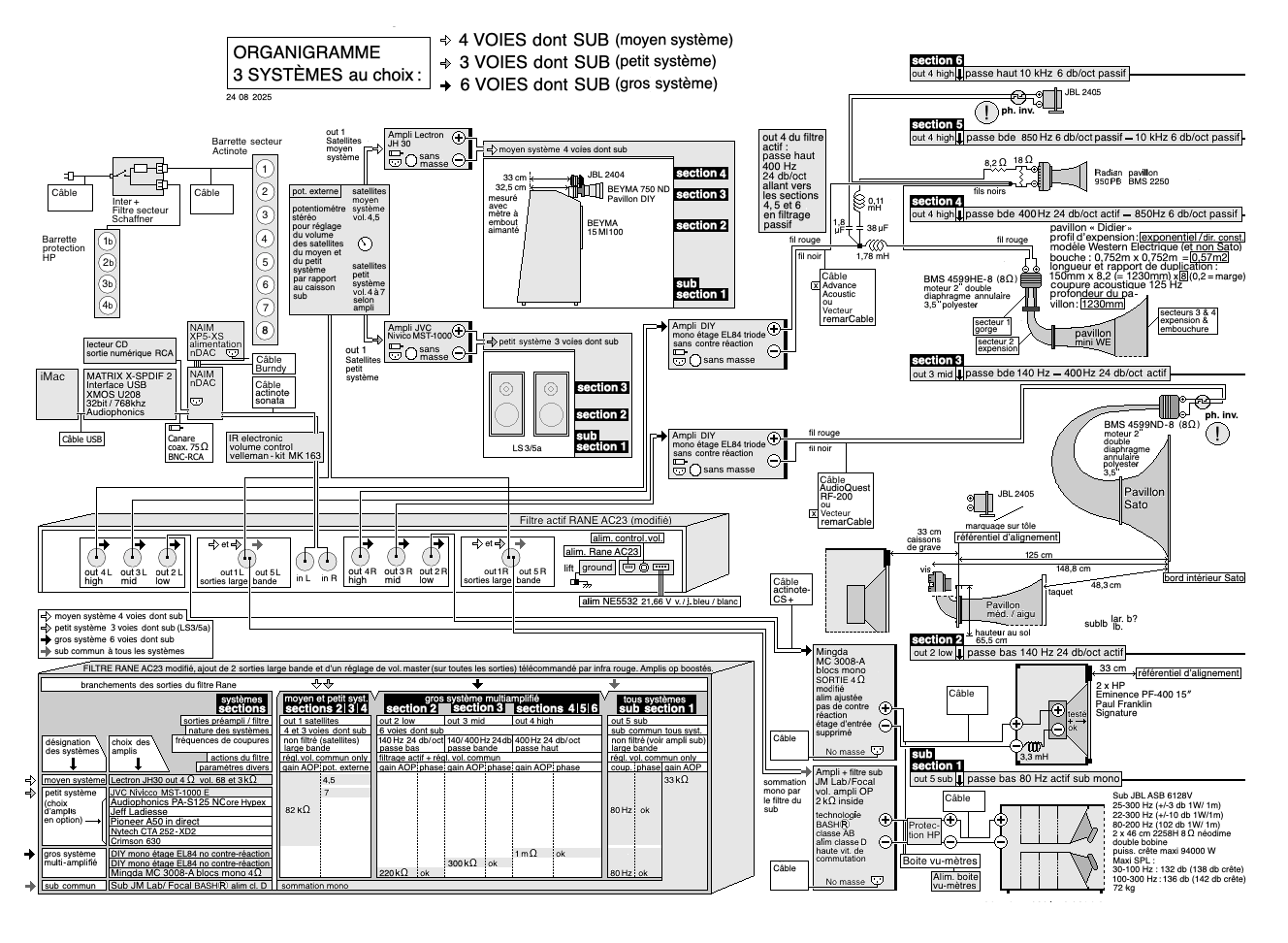

Ci dessous l'organigramme de mes 3 systèmes màj d'hier (ça change tout le temps...)

Ah c'est certain qu'avec l'organigramme, on voit mieux le boulot fait !

vraiment super cet organigramme ,chapeau !
