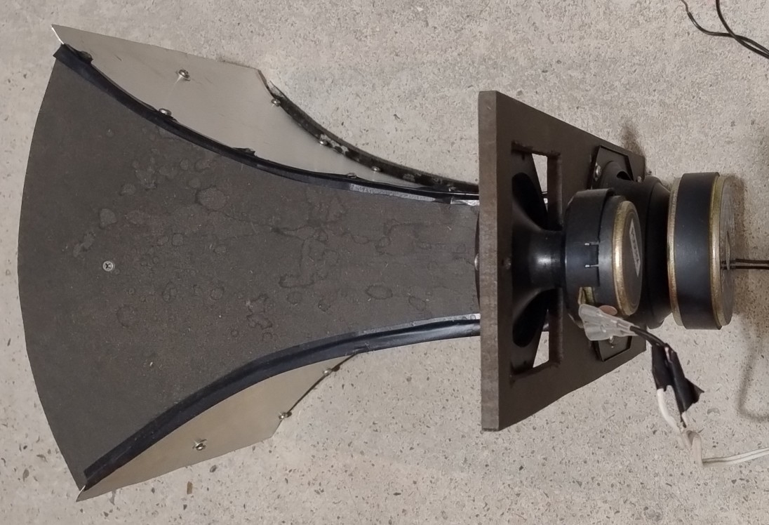

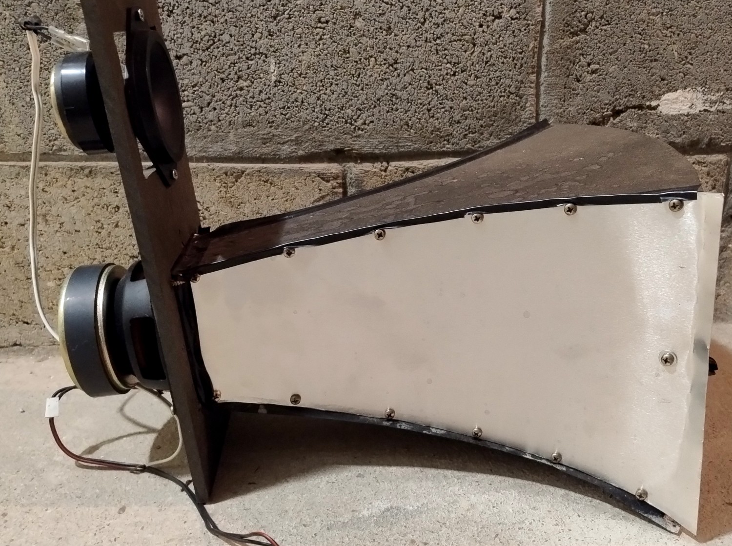

Autre exemple, encore plus surprenant :
Pavillon expo compact (MDF 10mm et côté alu) fabriqué vite fait pendant le Covid.
Ouvert à l'arrière, très légère compression avant (sg 64 vs Sd 70)
Prévu au départ pour le sexy PR11HR40 Audax, après divers essais, j'obtiens les meilleurs résultats avec un MS130 Monacor.
Prof 38, Bouche 33 x 25
Coupure théorique env 225 hz

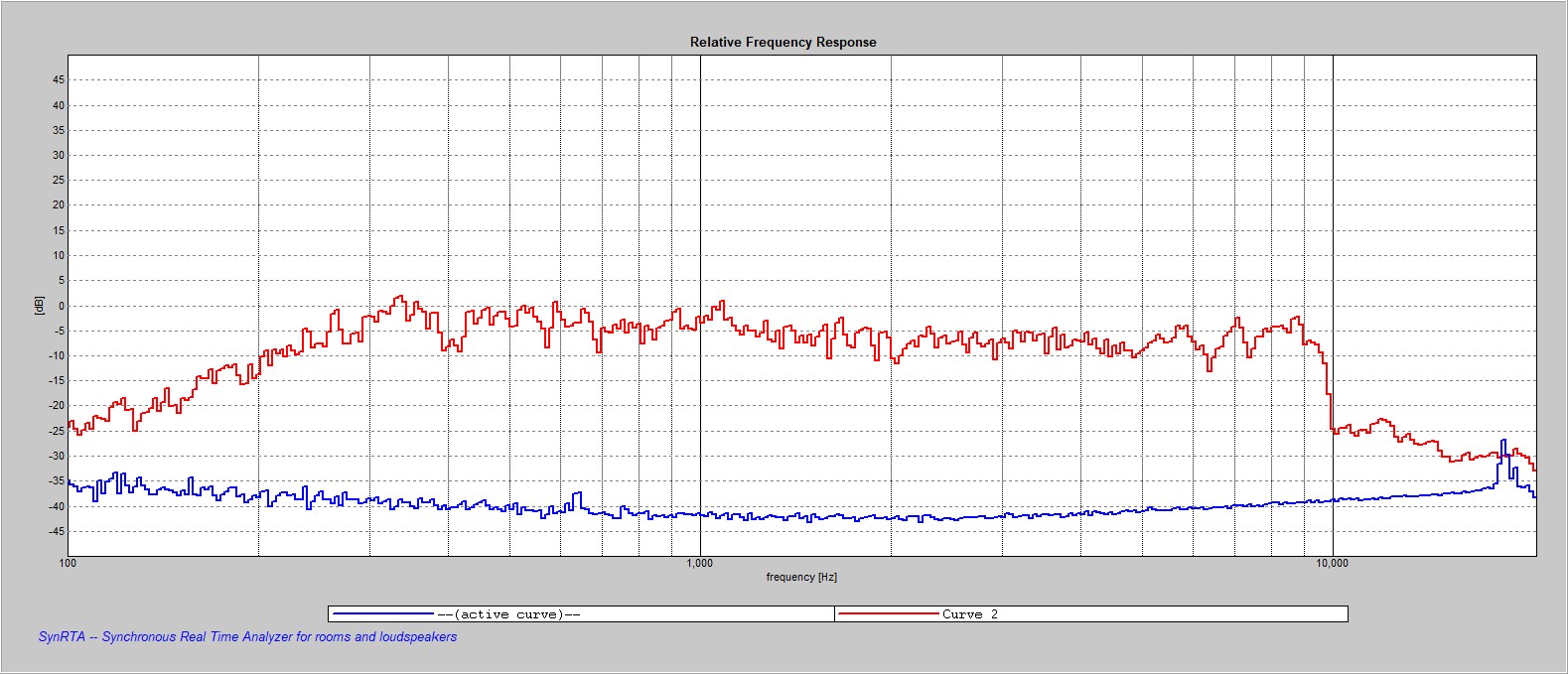

Mesuré "en l'air".

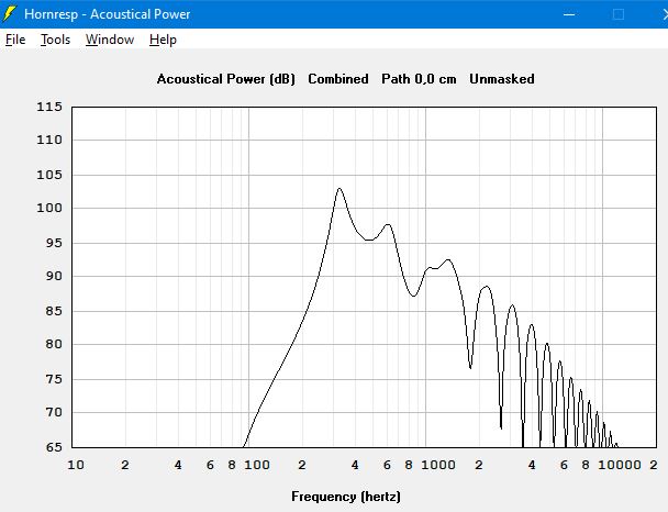

On constate que HornResp prédit une très vilaine courbe, agitée et descendante à 6db/oct de 300 à 2000 hz, totalement inutilisable.
En réalité ça marche très bien au contraire, avec une surprenante bande passante de 250 à 9500 hz dans +- 4db !
On a l'impression d'écouter un large bande à haut rendement, avec une sensibilité autour de 102 db.

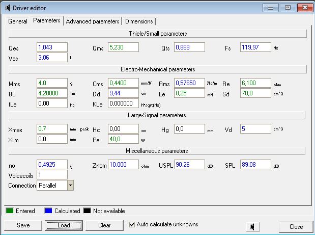

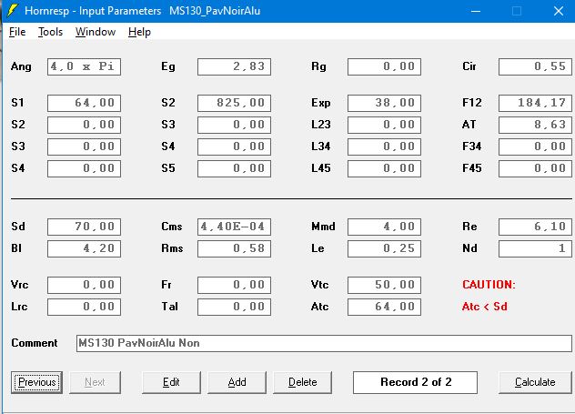

Je vous joins les paramètres de Hornresp et WinIsd, ainsi que ma courbe de mesure.

Encore une fois..........
rentrer de mauvais paramètres donnent de mauvais résultats.........
