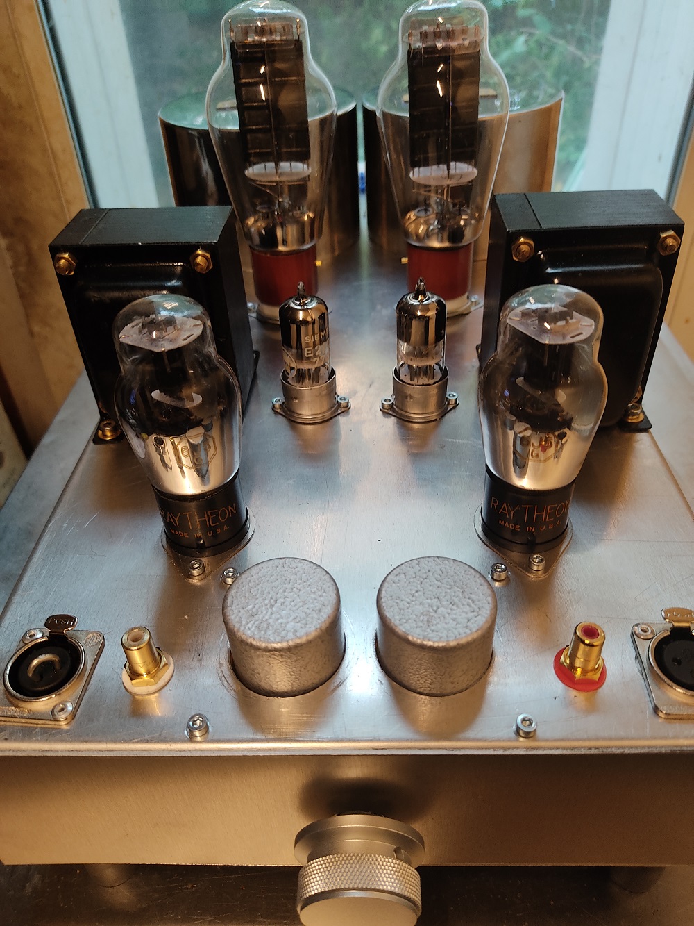

SE 300B 2025 - italia - 05/07/2025

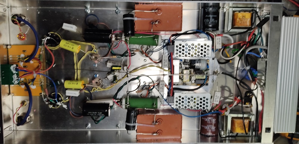

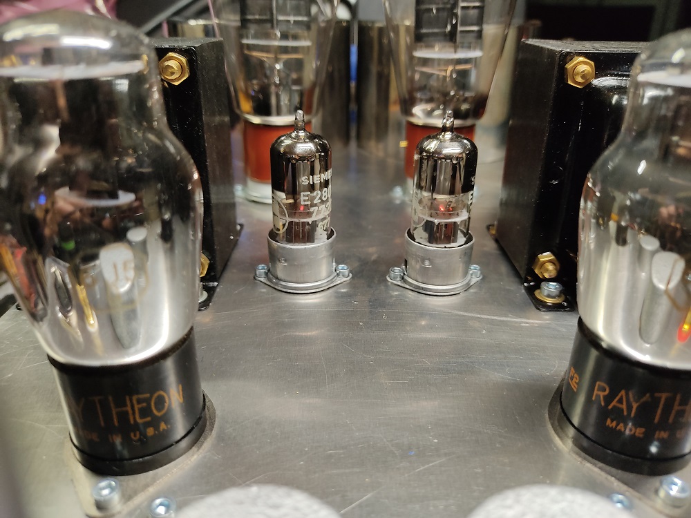

pas de transfo 50Hz, chauffages et HT smps meanwell

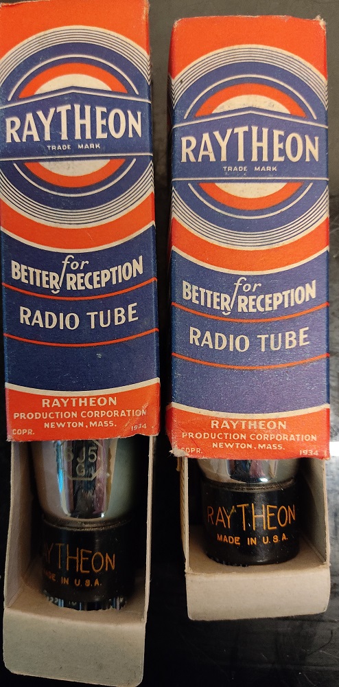

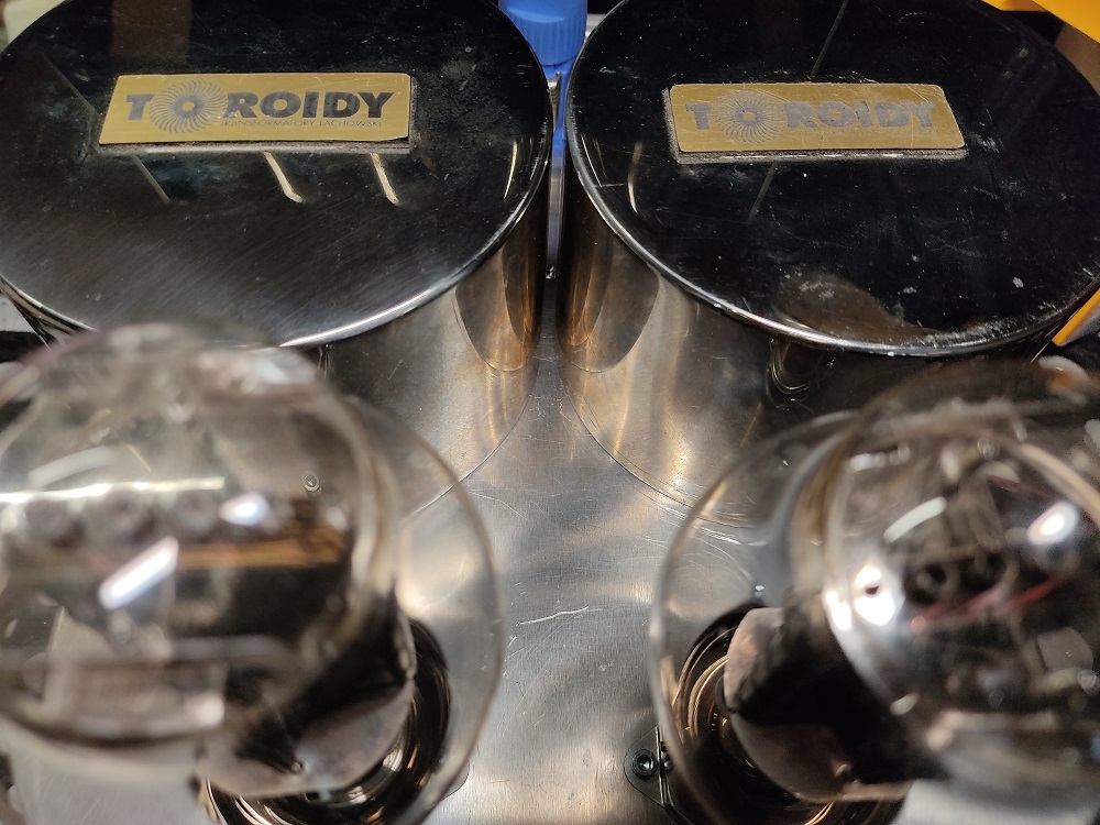

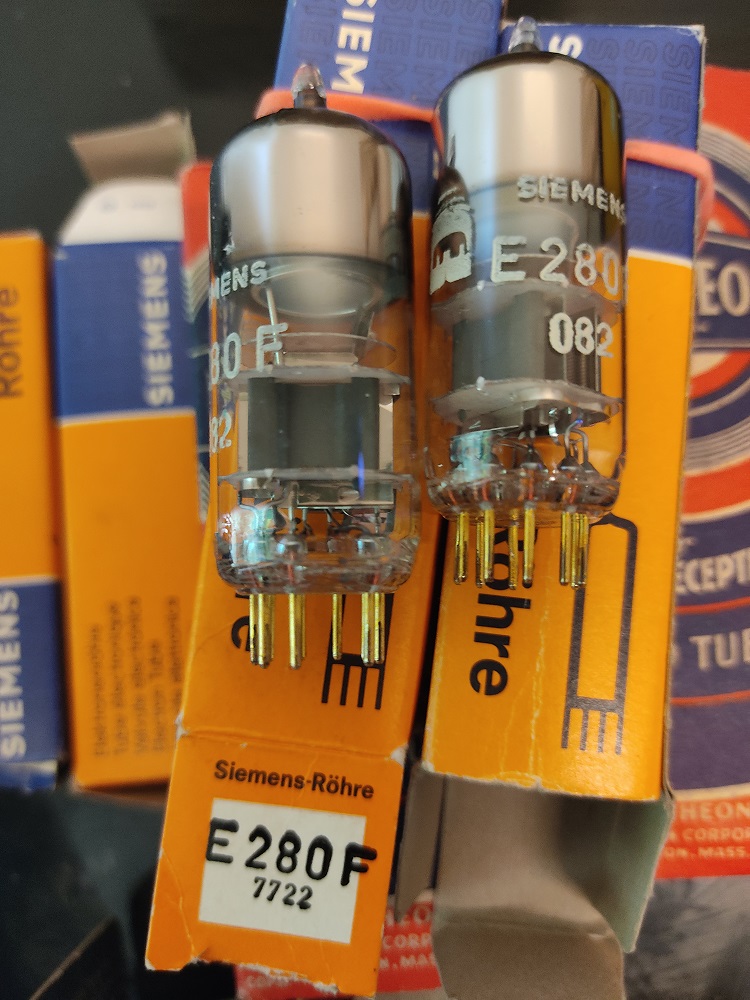

transfo sortie Toroidy supreme,300B  guiguang interetage bifilaire, E280F siemens et 6J5G NOS NIB
transfo entrée 1:1 10Kohm DCR 2200ohm
pas de bruit de fond, l'interetage autorise 10W class A et 12W5 class A2 avant toute déformation
qui reste symétrique même au delà,
a différence des SE liaison condo résistance grille ou la distorsion est abrupte de que courant de grille

Encore une belle réalisation
Aussi beau au dessus qu’en dessous
Superbe Claudio

avec Patrick on a écouté sans le front end 6J5G, directement un potard sur la E280F
mais la sensibilité  pour exploiter le swing de la 300B demandait un preampli,
 j'ai meme evaluée possible une cascade de Jfet J Curl en entrée.....
les 6J5G sont belles, linéaires, ....mais c'était presque mieux sans a l'écoute.va comprendre...
.remplacée qq résistance je test des 6V6..
uahoo je retrouve ma signature sonore!
le son des tubes
rectification: mesure du spectre la 6V6 ca va pas ou avec beaucoups plus de courant.....n'importe qua
retour a la 6J5G qui avec un point de polar augmentée  proche des 2W5 est parfaite

cet ampli en 300B est capable de fournir bien plus de courant la HT, imperturbable jusq'a 350mA  et 5V 2A ou plus
compatible donc avec des super 300B XLS de KR Audio  ou EML 300B-XLS ou EML 320B-XLS
aussi la EML 520B socket 4 pin que par contre demande baisser la valeur de la RK bobinée 1Kohm 25W (RX en //)
aussi Psvane 300BS pour un timbre "845"
