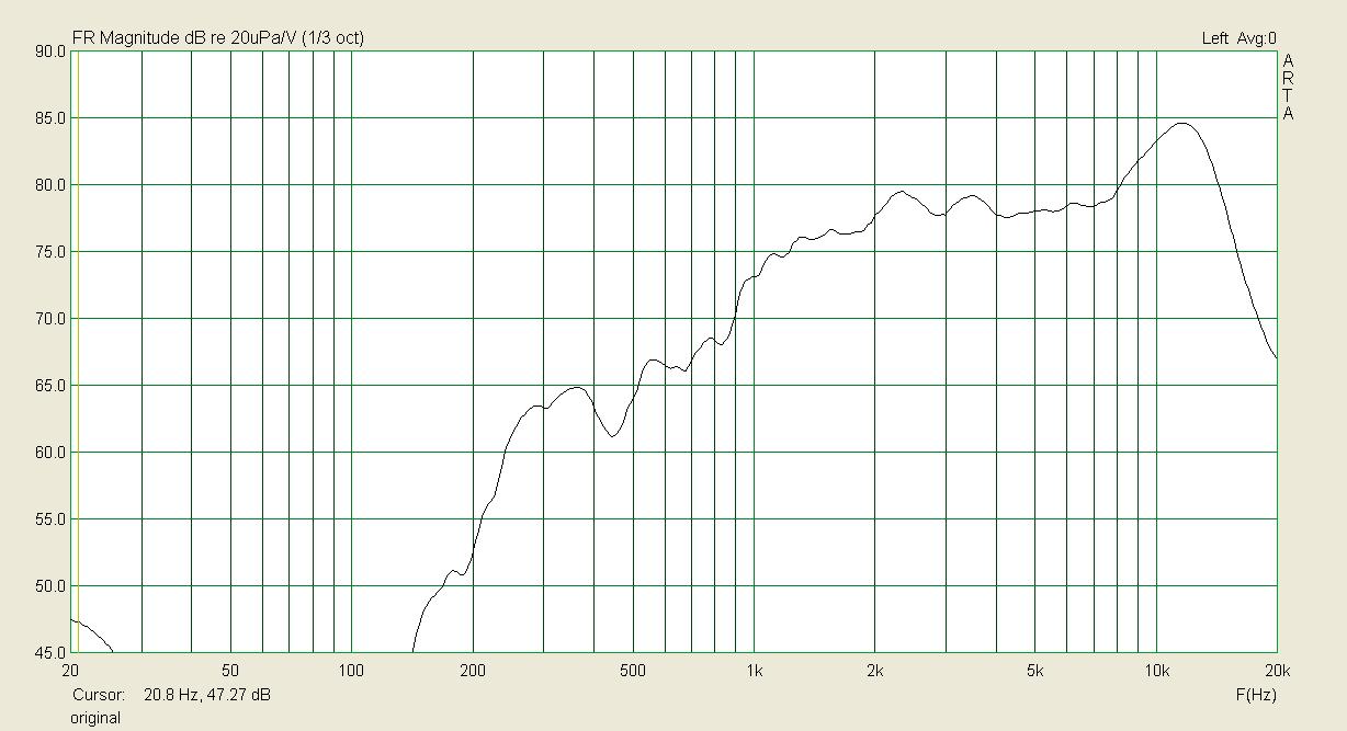

J'ai mesuré mon rubanoide dans son support actuel et voici la courbe de réponse en fréquence
[Image: 2025-02-03-17h52-23.png]
Je sais qu'il doit être "chargé" pour avoir une courbe de réponse plus plate. A l'époque j'avais construit un support sans trop me poser de question (erreur  Big Grin) mais aujourd'hui je souhaite corriger celà.
J'ai remarqué quand créant une sorte de H-Frame, ça a tendance a faire remonter le niveau sous 1000Hz, par contre ma question est comment définir la profondeur de la gorge?
Faut il que les "ailettes" reviennent de 10cm, 12cm ou plus sur les côtés?
Comment celà se calcule t'il?

Dommage, ta courbe de réponse n'est pas très lisible.
Il y a des accidents importants, je doute qu'un pavillonnage puisse l'améliorer.
Un pavillonnage permet de redresser une courbe montante, à condition qu'elle soit régulière.

J'imagine que tu parles du trou entre 700Hz et 900Hz?
Le rubanoide a été mesuré dans mon salon... et non en extérieur car les conditions météo ne s'y prêtent pas. Néanmoins j'ai positionné le HP à divers endroits dans la pièce et j'ai toujours plus ou moins cette forme de réponse en fréquence.
J'en ai donc déduit que c'était lié au HP lui même.
Je vais fabriqué des parois en carton pour simuler un pavillon et voir comment la courbe évolue...ça me permettra déja d'avoir une idée.
Merci.
