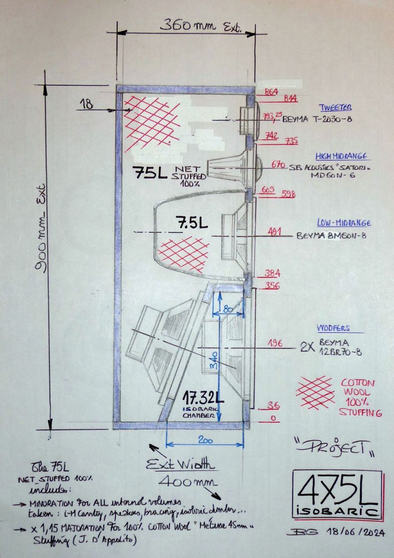

Schéma de principe :
[Image: vPN1Sb-P1200675.jpg]

Cela fonctionne exactement comme une charge close. L'intérêt est la réduction du volume de boîte VB d'un facteur deux.
Ici, j'obtiens un QTC=0.7, pour un volume réduit de moitié par rapport à ce qui serait nécessaire avec un seul haut-parleur pour obtenir le même QTC de 0.7, soit VB=75L au lieu de 150L.

RE: ISOBARIC - boris - 29/12/2024
Bonjour et belle réalisation.
Pourquoi mettre un volume de charge de 17 L entre les 2 HPs ? d'autant plus que le 12br70 a un petit moteur qui facilite le rapprochement des 2 HPs, idéalement, il faudrait un volume nul pour l'effet isobar qui nous donne théoriquement VAS/2 et BL*2.

(29/12/2024-01:16:44)boris a écrit : Bonjour et belle réalisation.
Cdt.
Hélas, ce n'est pas aussi simple que ça, loin s'en faut... J'ai préféré une version à pan incliné, qui offre d'autres avantages intéressants par rapport à une version droite.

RE: ISOBARIC - boris - 30/12/2024
C'est quoi le gain effectif ? (volume 17 L)
laisser 2 Xmax entre cache noyau et moteur du précédant est suffisant, tête bêche reste le plus simple mais moins esthétique.  Big Grin
[Image: Capture.png]
Cdt.
