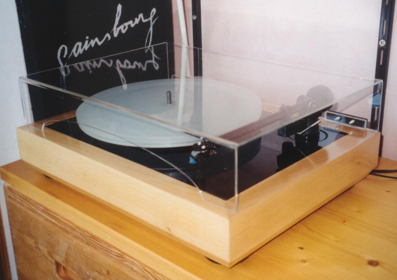

Fin 2000 j'ai réalisé une platine vinyle sur base d'un kit Origin Live équipée d'un bras Rega RB250 et d'une cellule Shure N97eX.
En même temps j'ai construit un ampli muni de 2 SV811.
L'ensemble est resté quelques années inutilisé, j'ai seulement du remplacer la courroie et l'aiguille.
Cependant j'ai du beaucoup chercher pour trouver une aiguille compatible : Tonar 6543-DE.
J'aimerais savoir ce que vous pensez de cette aiguille et quel serait le meilleur choix pour ma cellule.
Tant qu'on y est que pensez-vous de la cellule et laquelle recommanderiez-vous sans me ruiner ?
