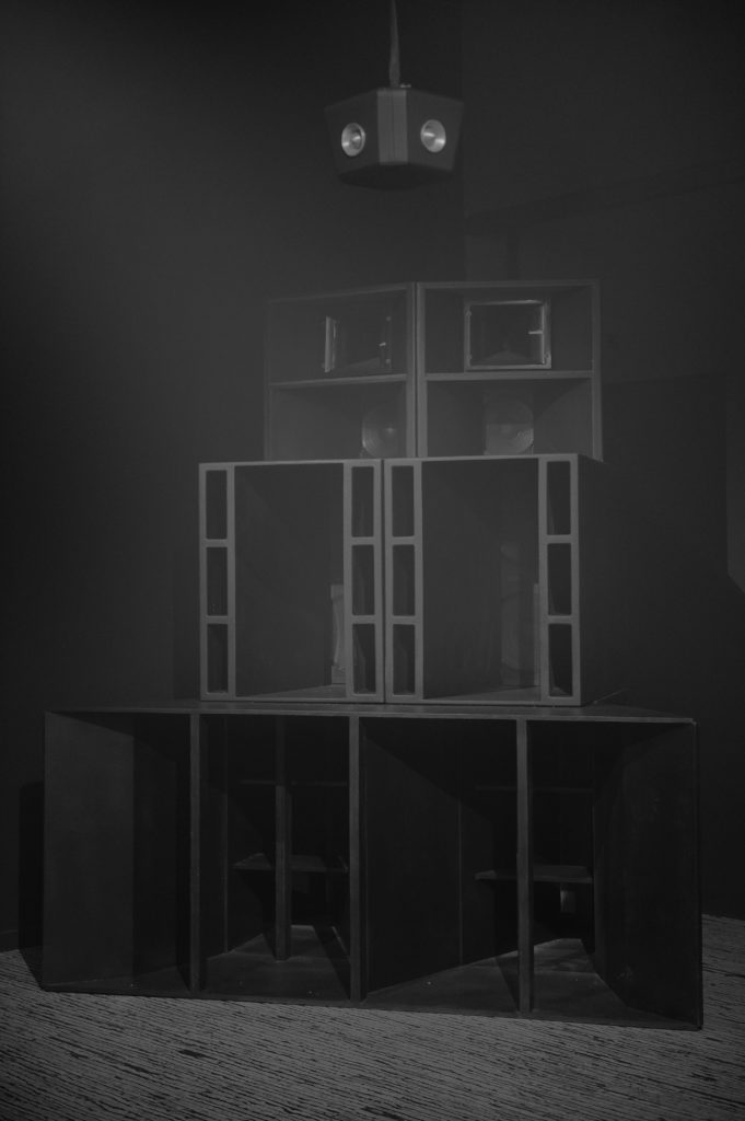

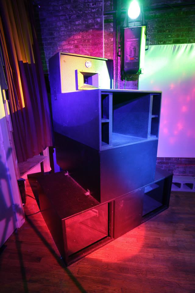

En fin de semaine dernière, par un heureux hasard, je me suis retrouvé dans une boîte de nuit qui se spécialise dans les fins de nuit, un afterhour comme on dit en bon français. C'était dans un club qui s'appelle le Stereo à Montréal. Ça ne m'a pas pris longtemps pour réaliser que j'avais affaire à un système de son exceptionnel. Probablement l'un des meilleurs que j'ai entendu de ma vie, carrément. Il y avait un équilibre sonore, une force, de la texture, de l'impact, le tout en douceur sans aucune agressivité sur les oreilles. Ce son, que je qualifierais de palpable, procurait une immersion totale. Ce fut une expérience exceptionnelle!
Une fois le lendemain de veille passé, j'ai commencé mes recherches pour en savoir davantage sur ce fabuleux système. J'ai rapidement découvert qu'il a été conçu par Craig dit "Shorty" Barnabeu et qu'il est considéré comme le meilleur système de son à Montréal. Il a même remporté plusieurs prix au fil des ans. De plus, Shorty, via sa compagnie SBS Slammer, a implanté ce genre de système dans plusieurs endroits à travers le monde. Tous reçoivent une pluie d'éloges mérités.
Et quel est le lien avec Onken dans tous ça ? Hé bien Shorty a fabriqué de nombreux caissons utilisant les évents laminaires. Ici, sur un gros système 5 voies, un caisson qui ressemble grandement au format d'une Onken 360L, mais pavillonnée:

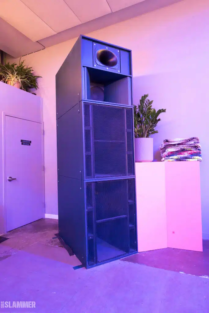

Là des caissons de grave toujours dans l'esprit Onken, mais plus petits:
Ici en plus long:
Si certains souhaitent en savoir davantage sur les réalisation de Craig Shorty, je vous invite à consulter son site web. Il fabrique aussi tous les appareils électroniques nécessaires à l'amplification de ses enceintes, ainsi que d'autres appareils:

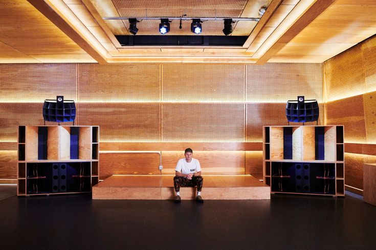

De plus, il semblerait que depuis quelques années, Shorty utilise uniquement des compressions et haut-parleurs Faital Pro dans ses réalisations. On peut lire un texte ici à ce sujet:
https://faitalpro.com/es/press_&_media/news_archive/article/pdf.php?id_article=131

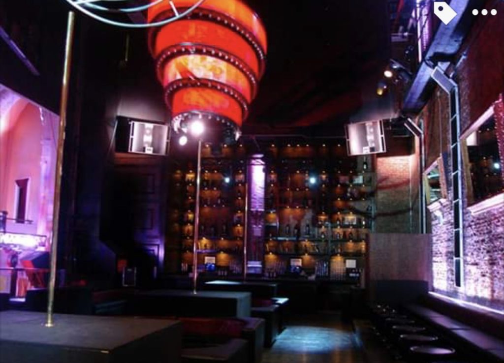

RE: Onken à la discothèque - boris - 15/12/2024
Je pense à du JBL, genre 4512 peut-être modifié.

RE: Onken à la discothèque - Sébastien - 15/12/2024
En effet Boris, JBL et Altec sont aussi dans ses influences. Cela me fait penser entre autres à un autre caisson de Shorty qui ressemble beaucoup à un Altec 817. Attention, la photo n'est pas de bonne qualité, mais ça donne une idée:

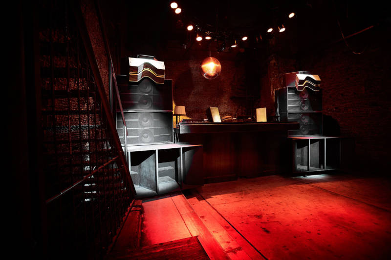

plutôt que le lier à l'Onken 360L, ce type de système fait partie de l'évolution des systèmes de sonorisation dit "vintages" ou de la famille des "châteaux", pour les différencier des plus récents cluster, line array et multidiff.
Une petite vidéo sympa illustrant dans le temp ce patrimoine
https://www.youtube.com/watch?v=TDUbH9veBcw
C'est un systéme volontairement classique, à l'ancienne, et peut-être pas le plus adapté à ce jour avec les techniques actuelles pour couvrir un peu mieux ou uniformément des grands espaces (zones, delays, réglages numériques).
Par contre c'est très jouissif à l'oreille et au corps quand qualitatif et bien équilibré (en volume, les aigus passant au-dessus des têtes) car généralement avec beaucoup de pression et punch, le grave et bas médium c'est toujours des sensations, c'est pourquoi on retrouve encore ces systèmes "châteaux" parfois en club et très souvent en dub... dans les endroits où la règlementation sur les niveaux sonores n'est pas appliquée.
En effet, quand tu peux t'approcher tout près des 2 points de diff voire mettre la tête dans le pavillon, difficile d'être dans les clous sur les niveaux réglementés.
En dehors des niveaux et pressions, c'est des systèmes avec toute la qualité des pavillons, souvent avec plus de 4 voies et dans de grands espaces, ça multiplie le plaisir et le potentiel... classique à l'époque en club ou sonorisation extérieure.
Ces qualités ont aussi alimenté la mouvance ou légende des teufs new-yorkaises dans les lofts avec DJ sur systèmes à pavillon/"château", les clubs, les bars audiophiles... un peu le truc hype à plaisir, à danser.
https://daily.redbullmusicacademy.com/2019/05/the-loft-in-lille-feature
On retrouve plusieurs acteurs sur ce créneau comme celui que tu évoques, dernièrement Devon Turnbull par exemple et d'autres comme Pioneer DJ/club, qui fait aussi les tweeters à 360° en petite boite isolée (mais déjà plus dispo, c'est de toute façon un domaine/technique abandonné par les gros professionels... législation entre autres... au profit de la multidiff)
https://www.pioneerproaudio.com/en/products#gs-wave-series
Sans bidouille numérique, sans frein des contrôleurs et avec une grosse source sonore... tout le plaisir et la qualité de l'époque analogique  Heart
