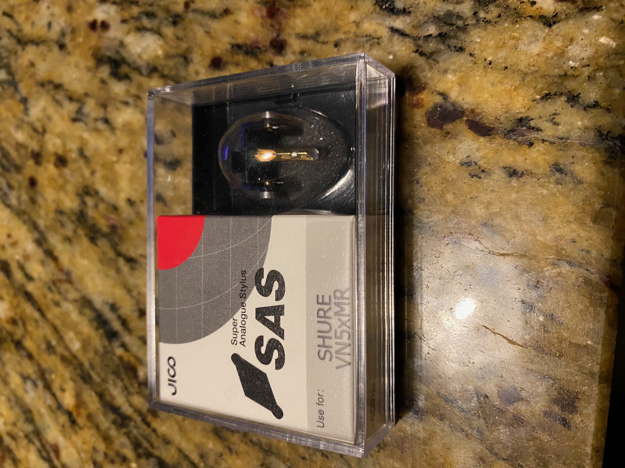

j'ai acheté par erreur un stylet Jico SAS 192-VN5xMR HG que je pensais adaptable sur une shure V15 5-P ce qui n'est pas le cas.....
Quel corps de cellule est utilisable avec ce stylet?
J'aimerais bien le monter car il est d'origine NOS et NIB et c'est parait-il ce qui se fait de mieux pour une cellule shure.
Merci d'avance

Une V15, sans doute -V, MAIS en monture standard avec la fixation par 2 vis (lettre X, et pas P)
L'inscription sur le corps de ma cellule indique V15VX, et sur la pointe VN15xMR.
Tu as une coquille pour monture X ?

Bojour ketalar,
et non je n'ai pas de coquille pour monture X.
J'ai 2 coquilles pour monture P.
Si quelqu'un veut faire un échange?
A+

Bonjour ,
Pour info :
https://service.shure.com/s/article/source-for-v15v-mr-stylus-and-v15vxmr-stylus?language=en_US
https://service.shure.com/s/article/vn5mr-stylus-vs-vn5xmr-stylus?language=en_US
https://service.shure.com/s/article/original-v15-type-v-styli-not-mr-or-he?language=en_US
https://service.shure.com/s/article/correct-stylus-for-v15v-mr-cartridge?language=en_US
https://service.shure.com/s/article/v15v-models-and-styli?language=en_US
Le dernier lien recense tous les modèles de stylus Shure originaux pour type 5 . Et un moyen simple de les discerner grâce à la couleur de la face avant :  rouge pour les xMR par exemple
Les séries "normales" V15 type 5 (MR ou non ) sont compatibles entre elles  . Mais pas avec la xMR qui est différente . J'ai les deux et les stylets ne sont pas interchangeables .
Vu le prix de la pointe SAS Jico, une intervention dessus est très téméraire Wink .
A voir si un échange est possible , une revente ... (ou l'achat d'une V15 type 5 xMR ?? )
Pour avoir les principaux modéles de type 5 , si on a des stylus d'origine , surtout les MR quand ils sont usés , ben faut pas les jeter , mais éventuellement faire un retip  . Les pointes MR ont un cantiliver en beryllium et sont vraiment au dessus des cantilivers en alu .
Si vous voulez les jeter , pensez à moi , je prend quelque soit le modéle LOL ...
Jean

oui du coup je recherche un corps de cellule V15 type V xMR.
Le stylet SAS de chez Jico étant d'une qualité exceptionnelle, je vais "monter" une cellule complète .... Si ça ne me convient pas je la revendrais.
