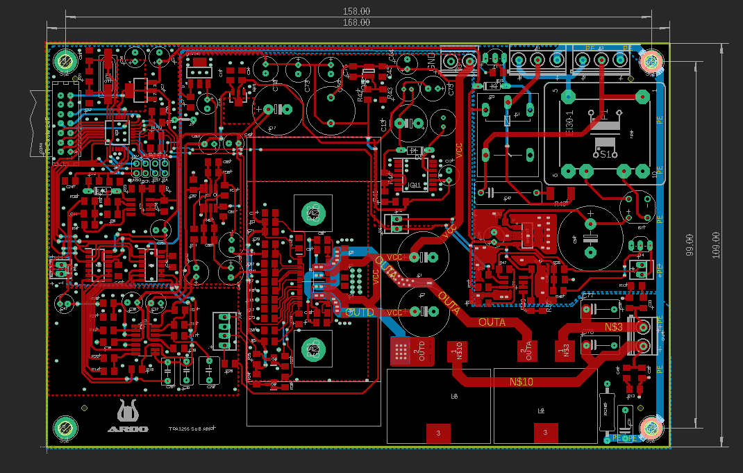

Voici le PCB de la carte complète. Moins de 110x170 mm, avec utilisation de composants CMS. Tous les composants en œuvre sont bien entendu choisi pour leurs qualités audiophiles. Si quelqu'un voulait se lancer dans cette aventure, je mets à disposition mon four à refusion, car avec un fer simple, c'est un peu compliqué. Je peux aussi le faire pour vous , gratuitement.

et la carte montée sur une plaque en HPL usinée, destiné à remplacer celle d'origine du Sunfire. La petite carte en haut supporte l'écran LCD, l'encodeur numérique, et quelques LED témoins.
